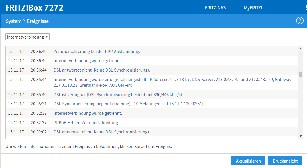

Ansonsten... zeig uns doch bitte mal die vollständigen Protokolle der Fritzbox wenn dein Problem auftritt. Der Abbruch müsste ja da gelistet sein, genauso wie der Anruf sodass man es tatsächlich in Verbindung setzen kann.

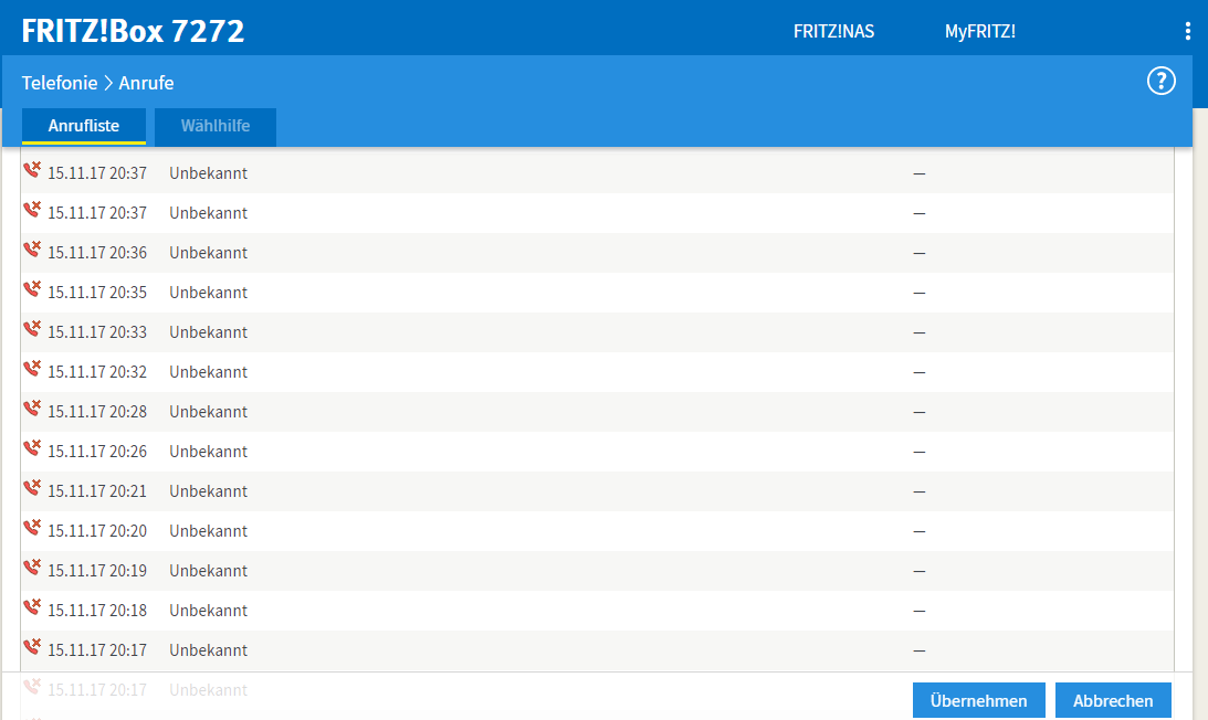

Was soll uns das jetzt sagen?
Rufe Deine Nummer doch mal selbst an und schaue, liegt es einfach daran, wenn ein Anruf ankommt, dann wird die Leitung getrennt. Wie schon mehrfach gesagt wurde, das sieht nach defektem Splitter aus.
