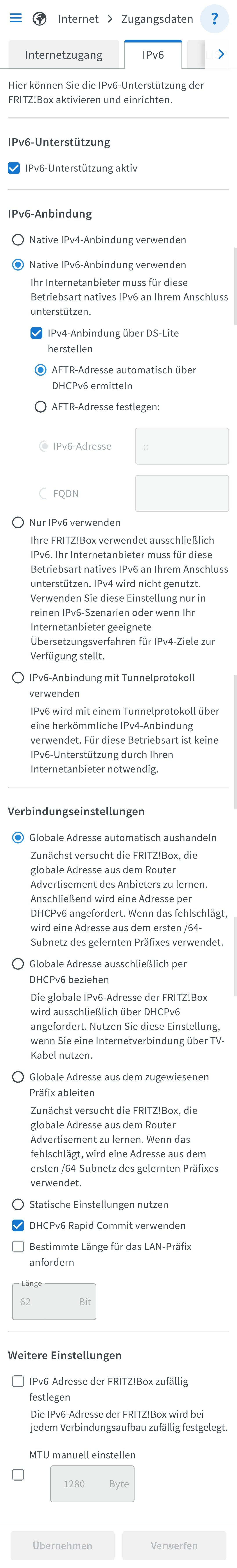

@KalleB
Meinst Du diese Einstellungen?

  1. Aua, ist das ein Kabel-Anschluss?
  2. Oder warum wurde DS-Lite aktiviert?

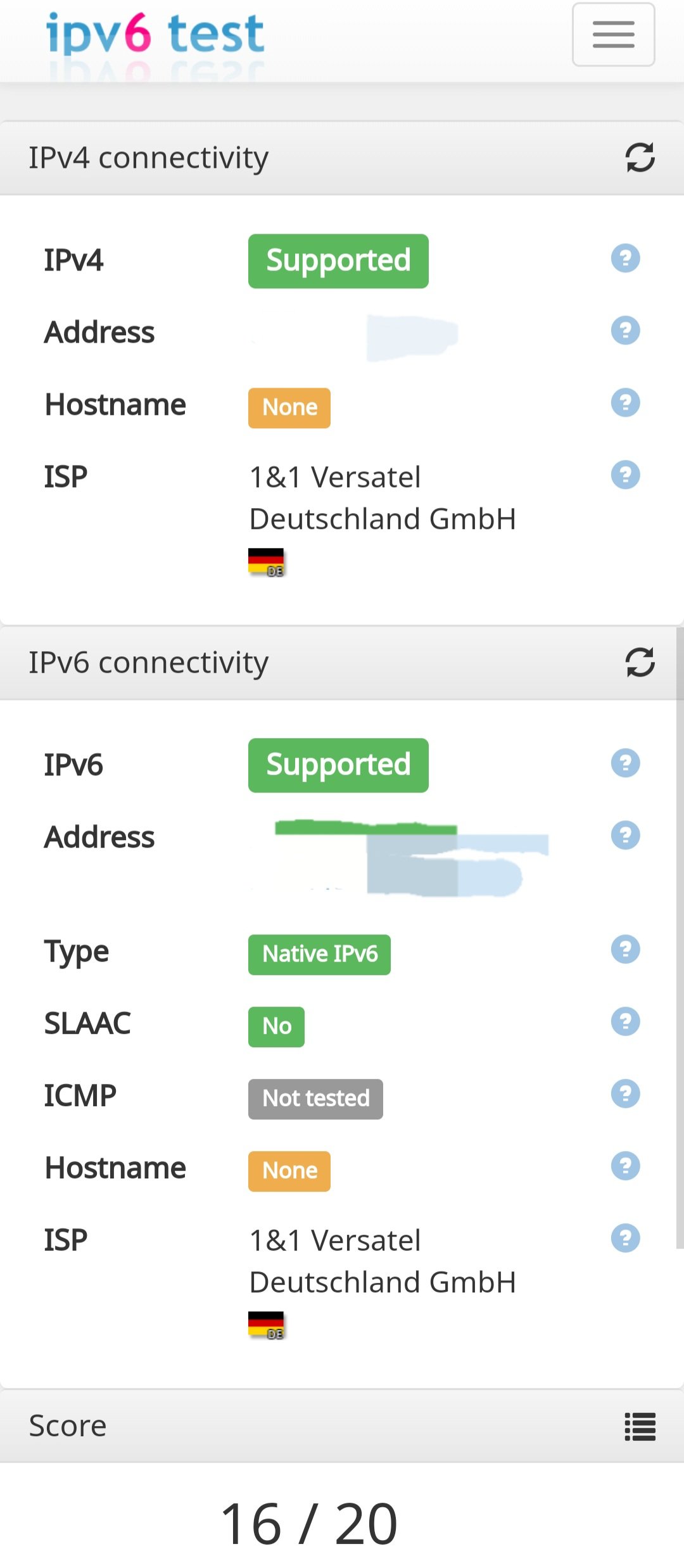

  3. Was sagt denn https://ipv6-test.com/?
  4. Nutze doch mal testweise "Native IPv4-Anbindung verwenden" - hilft das?

DS-Lite hast Du aber eingestellt.
Nimm doch bitte testweise das Häkchen raus bei "IPv4-Anbindung über DS-Lite herstellen".

Der Haken DS Lite ist vollkommen egal, lass den drin, der schadet nicht. Wenn der Haken drin ist und der Anschluss ist aber Dual Stack, kommt diese Meldung. Da dann aber eine IPv4-Verbindung besteht, ist das vollkommen egal.
Es geht hier um DSL, nicht um die Internetverbindung.
Übrigens ist für Neukunden DS Lite bei 1&1 Standard! Daher ist der Haken im Standard-Zugangsprofil der Fritz!Box gesetzt. Ich kann dir auch noch ein Dutzend weitere DSL- und Glasfaser-Provider (nicht Kabel!) nennen, wo das der Fall ist.

Ok, schlecht formuliert. Es ist eingestellt, richtig, aber nicht von mir. Ist es möglich, dass der ISP das so konfiguriert hat?
Ich habe jetzt "Native IPv4-Anbindung verwenden" aktiviert, scheint auch zu klappen. Leider bin ich da gar nicht im Thema, was die Vor- und Nachteile angeht.
Lass das Thema DS Lite komplett außen vor. Das hat mit der DSL-Verbindung nichts zu tun. So lange der Anschluss Dual Stack ist, kannst du es so lassen. Ich würde aber die Änderung rückgängig machen, denn dann funktioniert das Internet in beiden Fällen. Die Einstellungen ergeben sich daraus, welchen Anbieter man in der Fritz!Box auswählt.

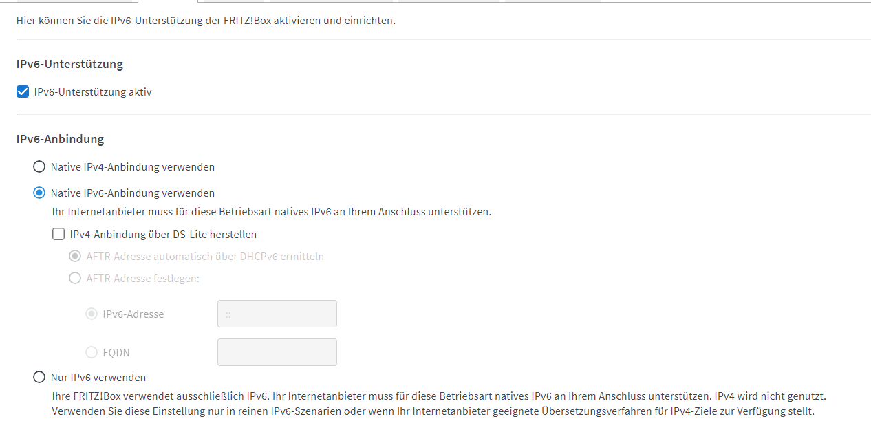

Meine Einstellungen:
1&1 bietet im Gegensatz zu anderen Providern natives IPv6, aber kein IPv6-Tunneling.
Deshalb habe ich diese Fehlermeldung bei mir auch noch nie gesehen.

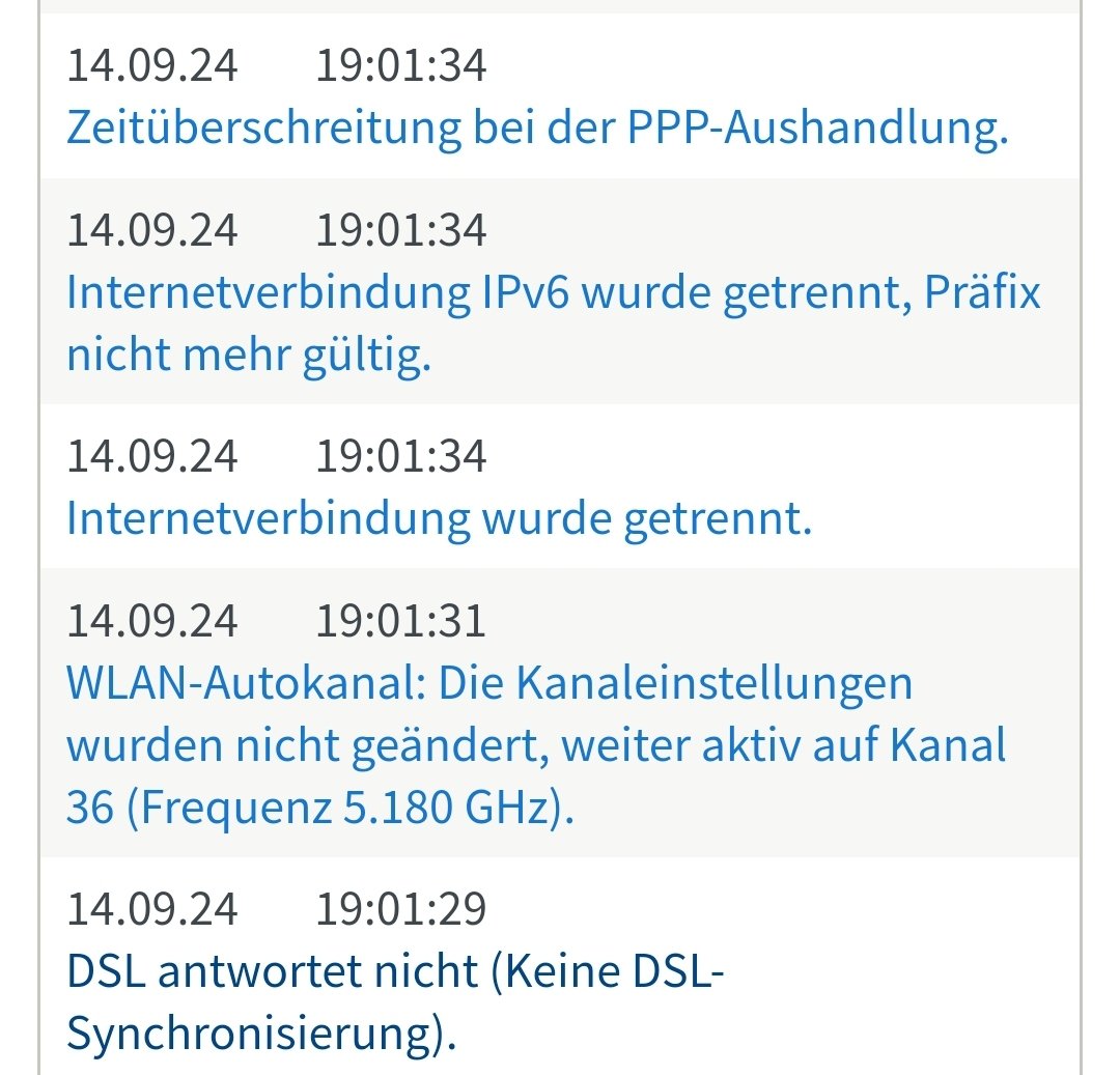

Bist Du sicher, dass es keine Fehler bei DSL-Sync gab?
Reaktionen: Suchender007 und Tanzmusikus
Das meinte ich, da bricht die Verbindung weg.
Danach dann Training und neuer Sync, bis der wieder abbricht.
Das hat mir an manchen Tagen das Log so vollgeschrieben, dass nur wenige Stunden reingepasst haben.
