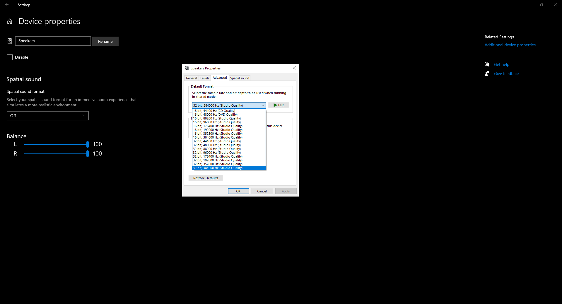

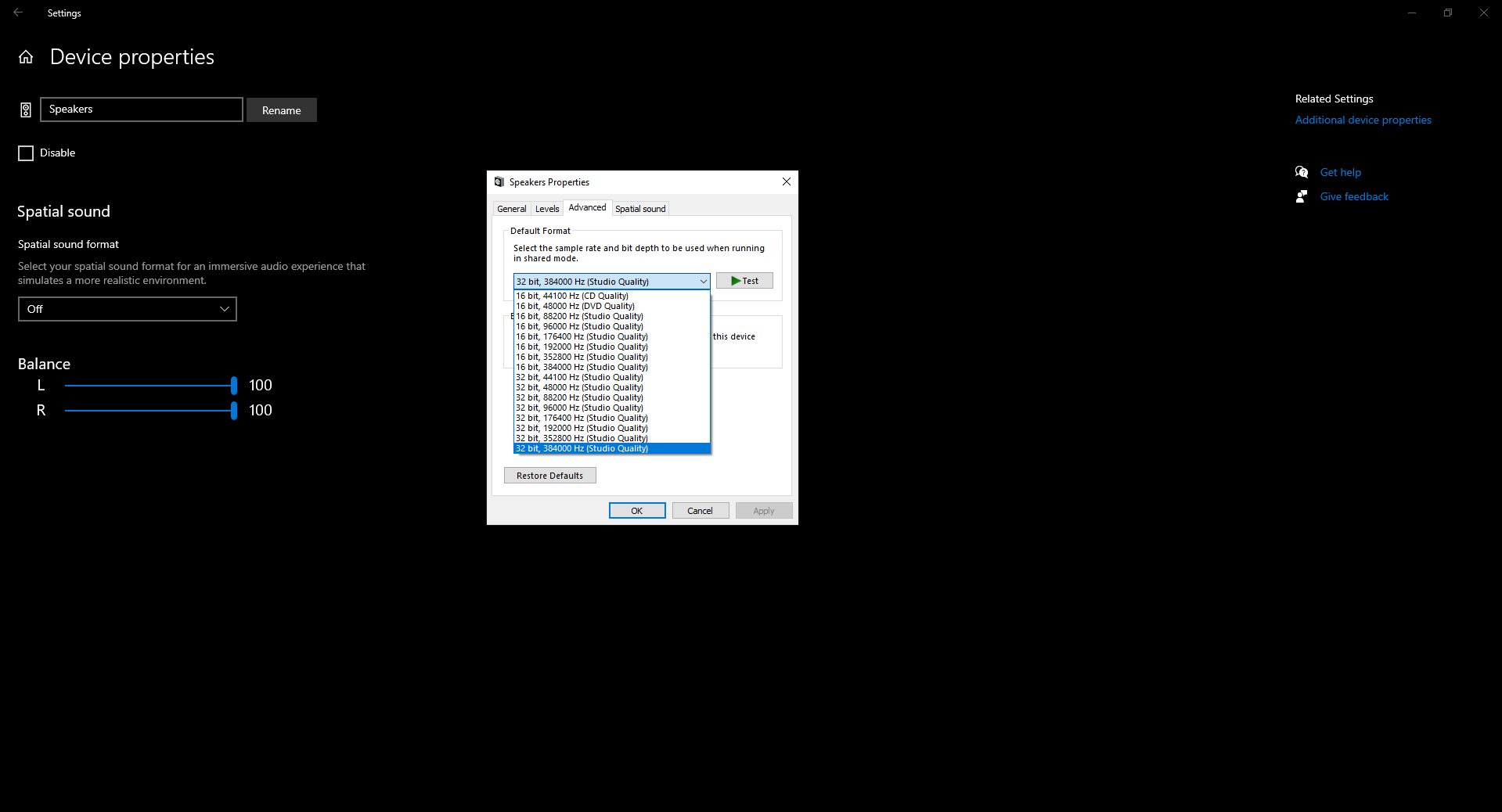

Also ich habe mir mal probeweise die Musik abgespielt die ich sehr regelmaessig hoere. In diesem Fall:
Wenn ich den Gain am K5 auf Mitte stelle, hoert es sich ganz in Ordnung an. Mache ich den Gain eine Stufe hoeher (auf letzte), dann blecht das enorm.
Bislang habe ich nur eine Einstellung vorgenommen. Siehe Anhang
Ich habe ja noch andere Treiber auf dem PC, koennten die eventuell da irgendwas stoeren?
384kHz Abtastrate ist keine gute Idee, weil das nicht mit allen Programmen funktioniert.

Du musst schon die Lautstärke anpassen, dann macht das keinen hörbaren Unterschied. Dein Problem ist eindeutig die Abstimmung der KH.

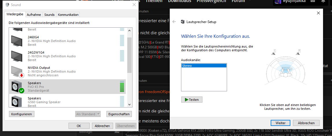

In den Windows Sound Einstellungen noch mit Rechtsklick konfigurieren und Vollspektrum Lautsprecher aktivieren.

sehe leider eine solche Funktion nicht, es sei denn ich suche falsch

koenntest du das etwas erlaeutern? welche Abtastrate soll ich denn sonst nehmen

Rechte Maustaste auf das Lautsprechersymbol der Taskleiste, dann "Sounds" auswählen
In der Registerkarte "Wiedergabe" dein Wiedergabegerät mit Rechtsklick auswählen und "Lautsprecher konfigurieren" auswählen.
Im darauffolgenden Setup bei Vollspektrum Lautsprecher vorne links und rechts den Haken setzen.

Leider habe ich diese Einstellung nicht
Würde die Abtastrate auf 96Khz oder so runterstellen. Bzw. wenn nicht Tidal oder so benutz wird vll auf auf 48Khz. Ansonsten wie erwähn Windowslautstärke auf 100% und die gaineinstellung nehmen die so bei 12 Uhr laut genug ist

Da würde ich dann 16 bit, 44100 Hz nehmen. Youtube komprimiert in AAC und kodiert vermutlich damit. Maximal wäre 24 bit, 48000 Hz, alles darüber bringt dir gar nichts und sorgt ggf. nur für Probleme.

Danke fuer die zahlreichen Antworten. @guenter701 hab die Einstellung gefunden.

Habe jetzt den Gain auf Medium (6db) und 16bit 48k Hz. Hört sich echt nicht schlecht an, vielleicht hat ja noch jemand anderes ein paar Tipps auf Lager und ich finde meinen eigenen Sweetspot in der Kombi

Nein, damit limitierst du den Rauschabstand des DACs. 32 bit, 48kHz und fertig.
