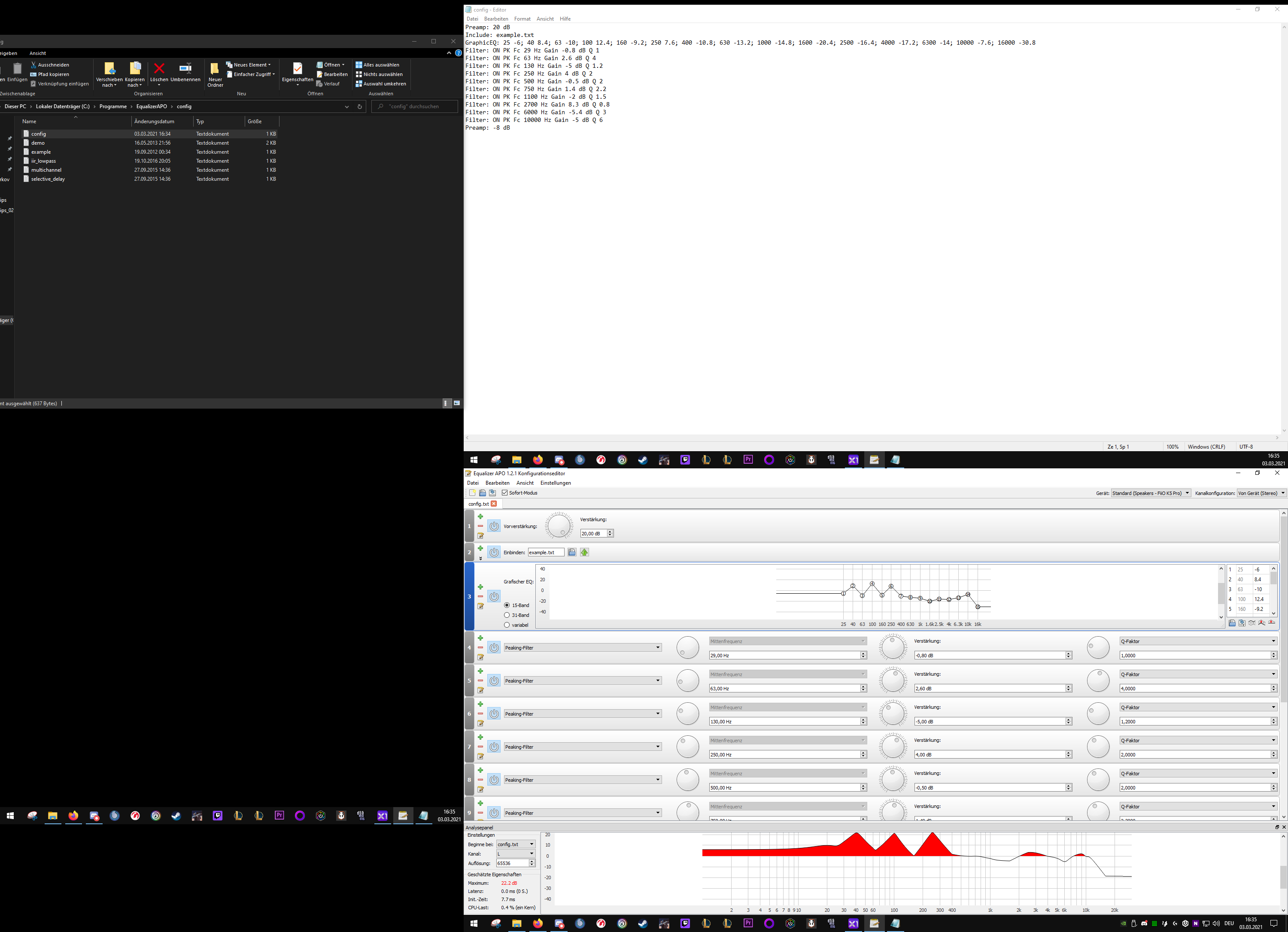

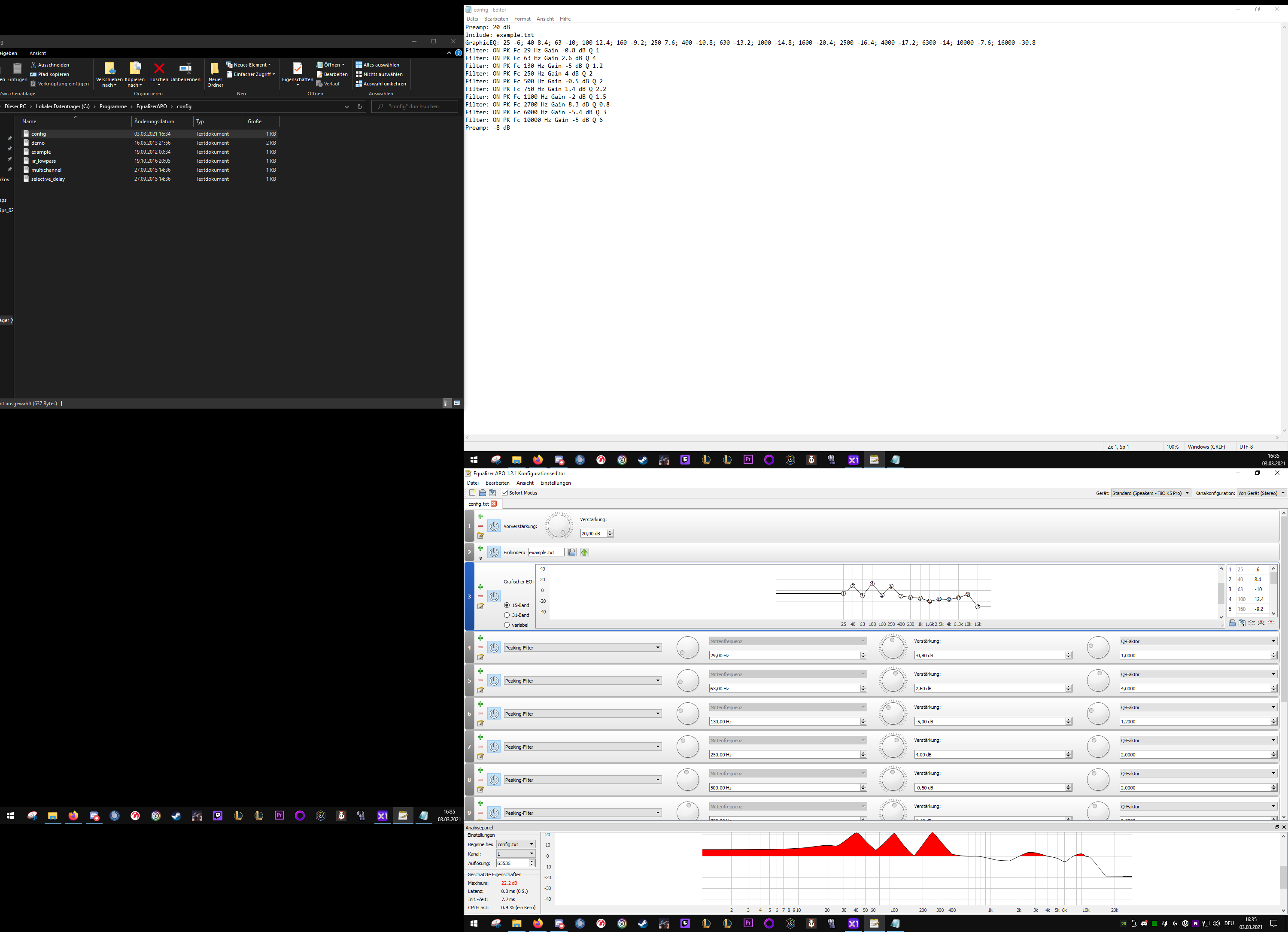

Sieht soweit gut aus oder?

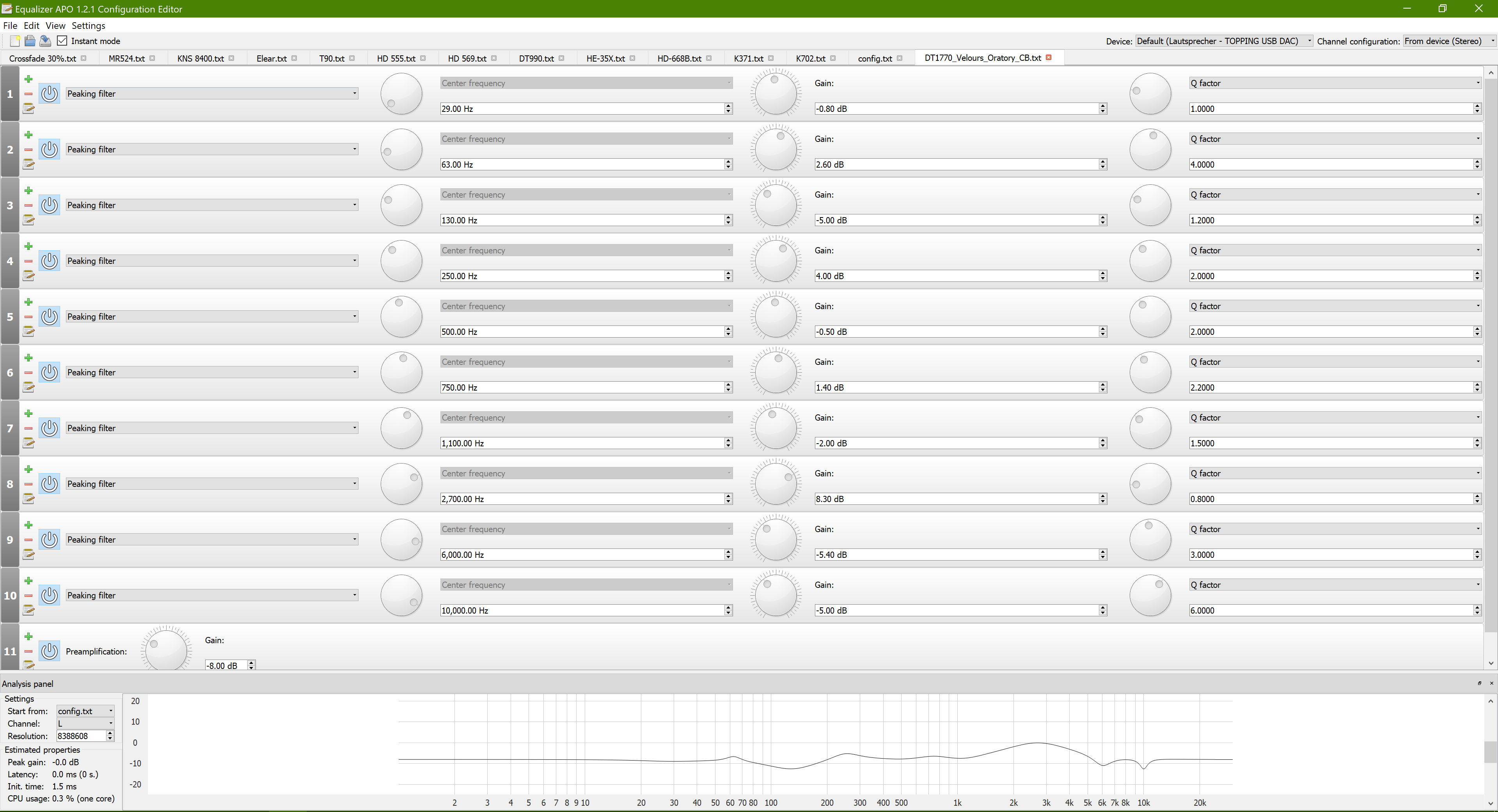

Du hast zwei EQs aktiv. Du musst die ersten drei Beispieldinger löschen.
So muss das aussehen, die und nur die Filter:
Reaktionen: RyujinJakka
3125b schrieb:
Der Preamp fehlt, die rot markierten Bereiche sind digitales Clipping. Der Pegel muss 8dB gesenkt werden.
Achso, du hast zwei EQs aktiv. Du musst die anderen Dinger löschen.

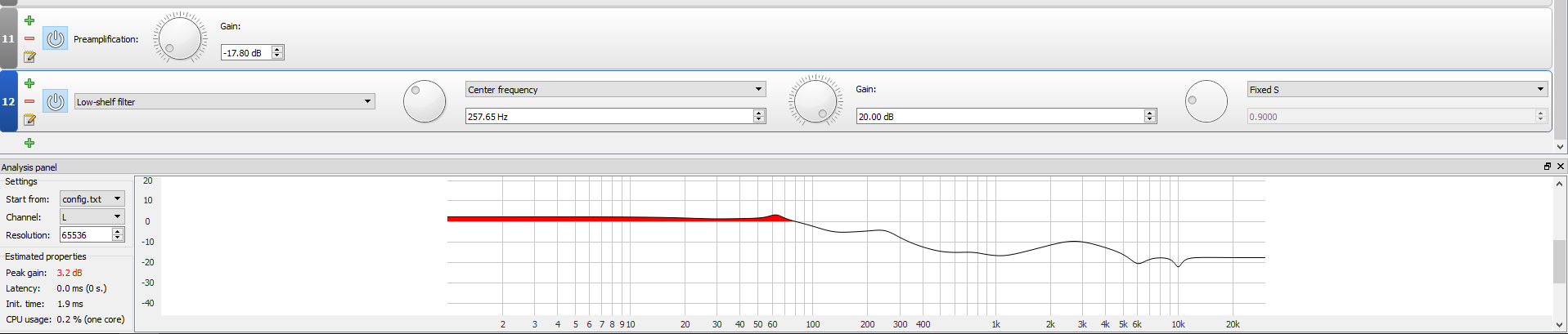

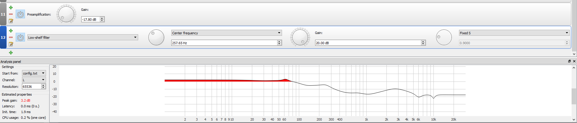

Habe vorerst die Einstellungen wie folgt, hört sich soweit sehr gut an. Vielleicht wird das ja nach etwas Zeit immer weniger Bass für mich aber aktuell bevorzuge ich die Kopfmassage zu sehr :D
Kein Problem.
Aber ganz ehrlich, es ist kein Wunder dass dir die KH nicht gefallen wenn du 20dB Bass raufknallst, irgendwann sind die Treiber auch am Ende, das funktioniert so nicht. Und du bist schon wieder über 0dB.
