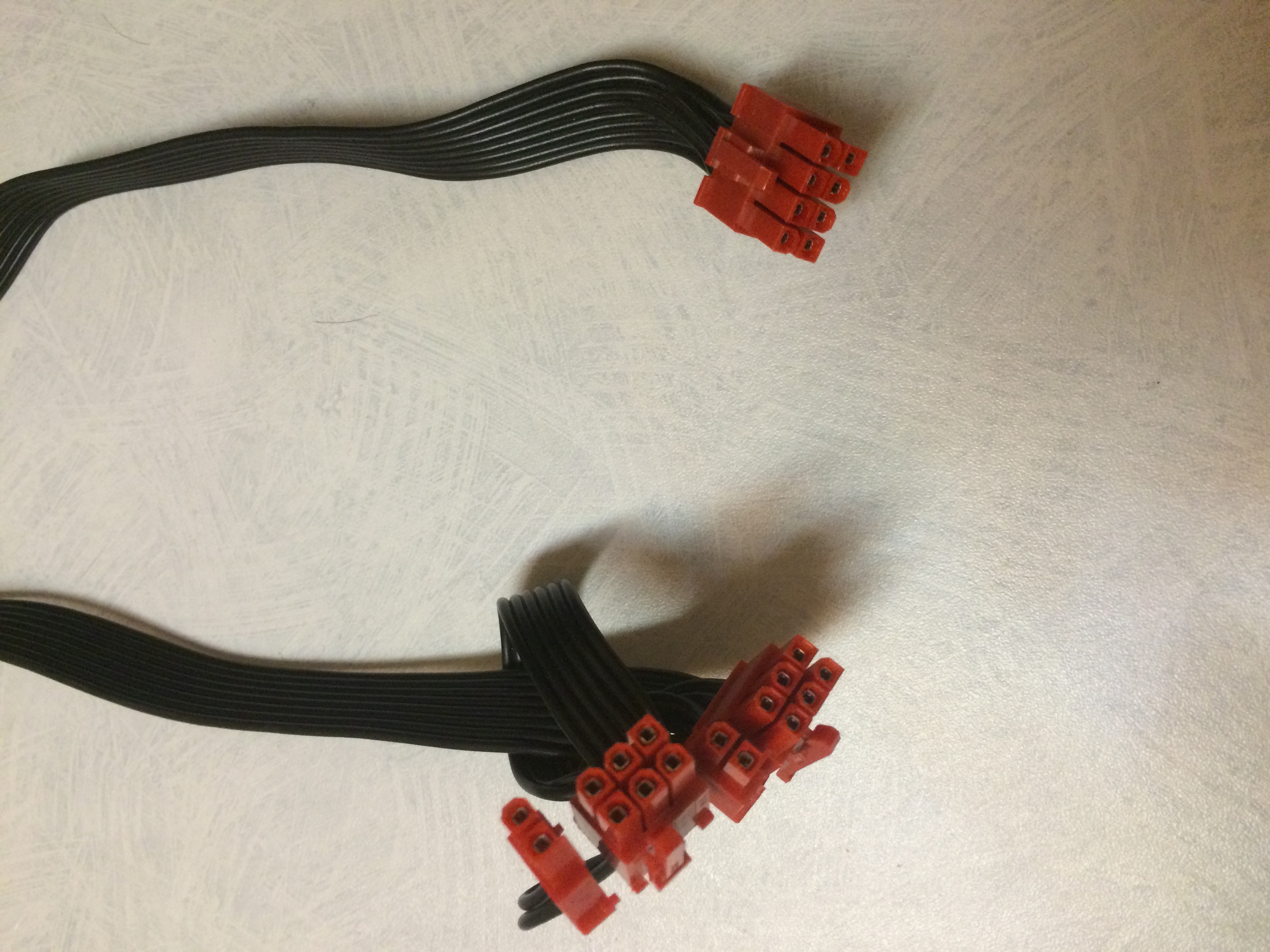

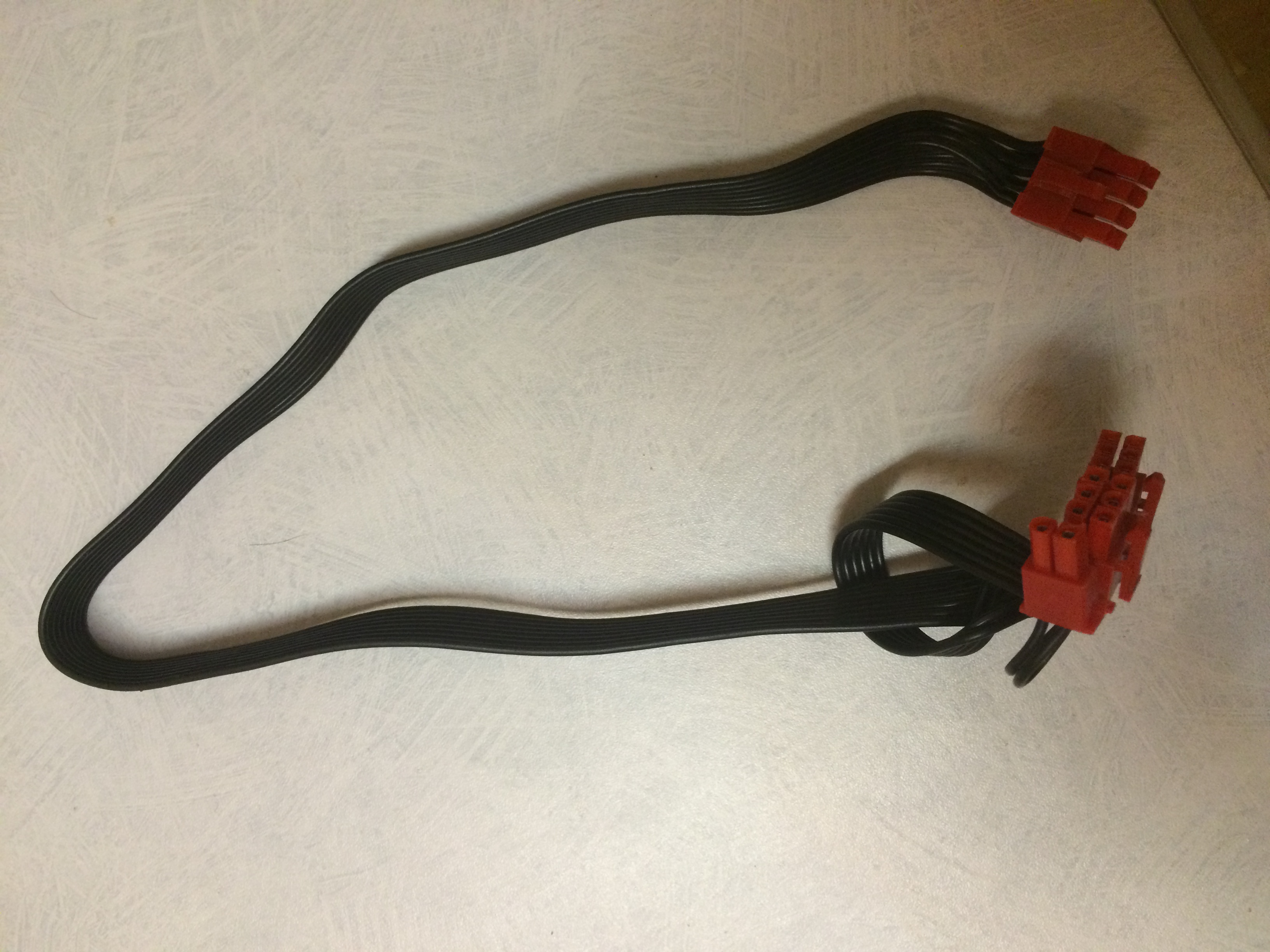

Ich will mir eine weitere GPU für SLI zulegen.
Ich habe ein modulares Netzteil, bei dem weniger Kabel mitgeliefert würden, als das Netzteil Anschlüsse hat.
Da ich die genaue Bezeichnung des Kabels nicht kenne, habe ich auch nach längerem Suchen keine Seite gefunden, auf der ich ein solches Kabel kaufen könnte.
Ein solches Kabel suche ich:
Wäre cool, wenn mir jemand sagen könnte, wo man die kaufen kann.
PS:Nein, ich habe keine anderen freien Anschlüsse, Molex zu 8-Pin Adapter kommen also nicht in frage.
