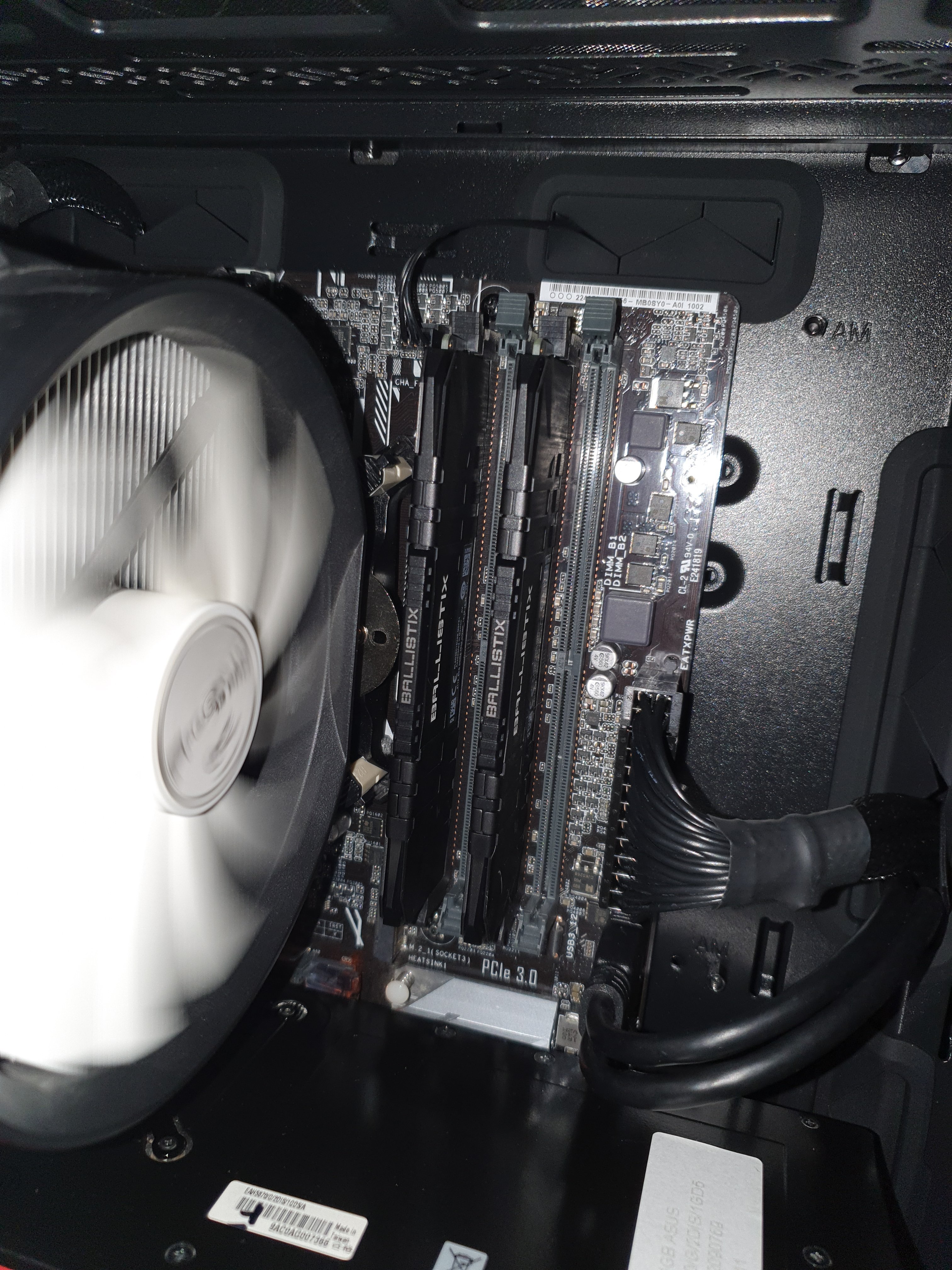

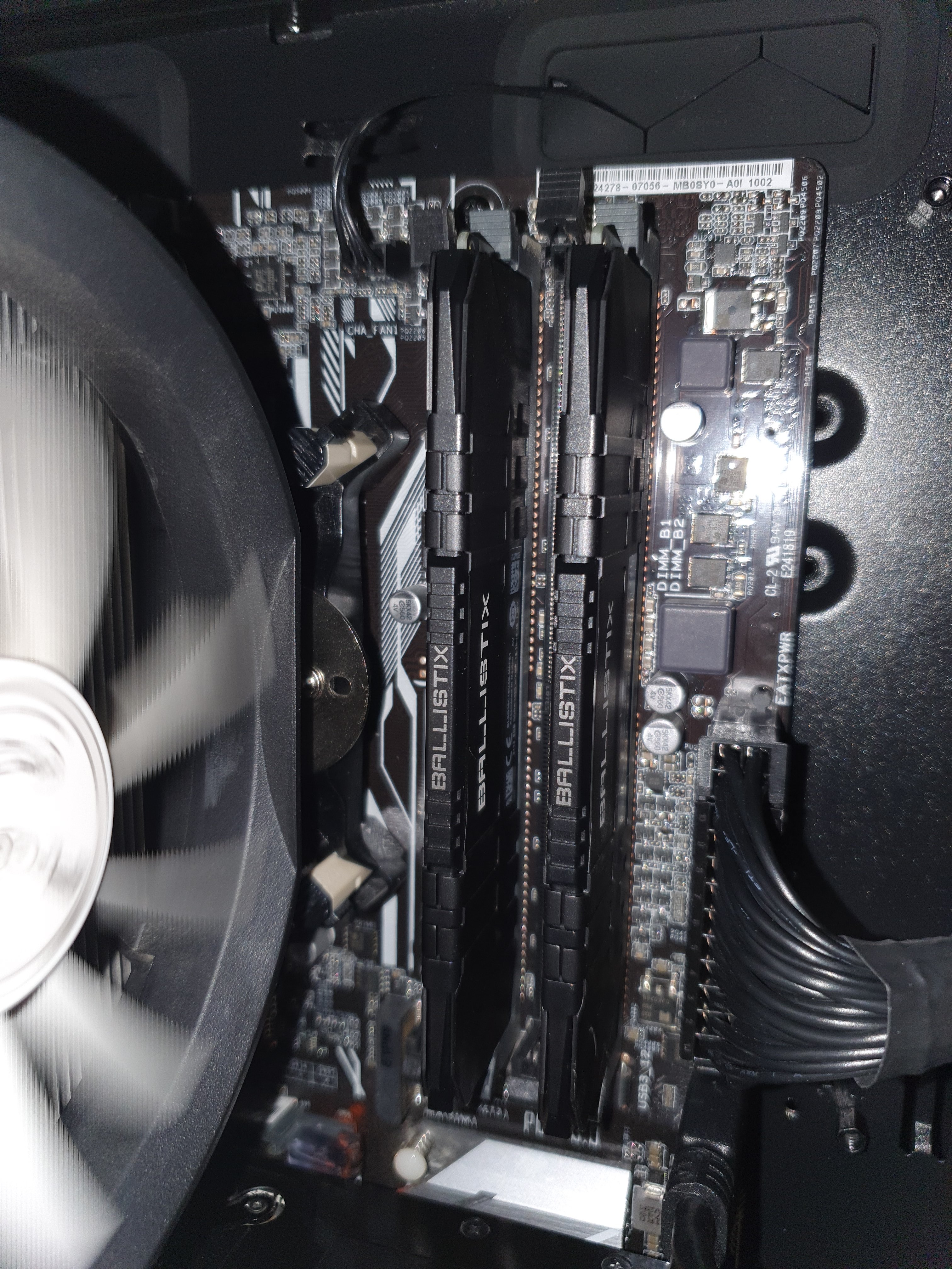

PC gibt nur Bild wenn Ramplatz B1 oder B2 oder B1, B2 benutzt werden.
Sobald man A1 oder A2 benutzt gibt's kein Bild.
Auch wenn man nur welche In A1 oder A2 hat.
Bild Ja:
Bild nein:
