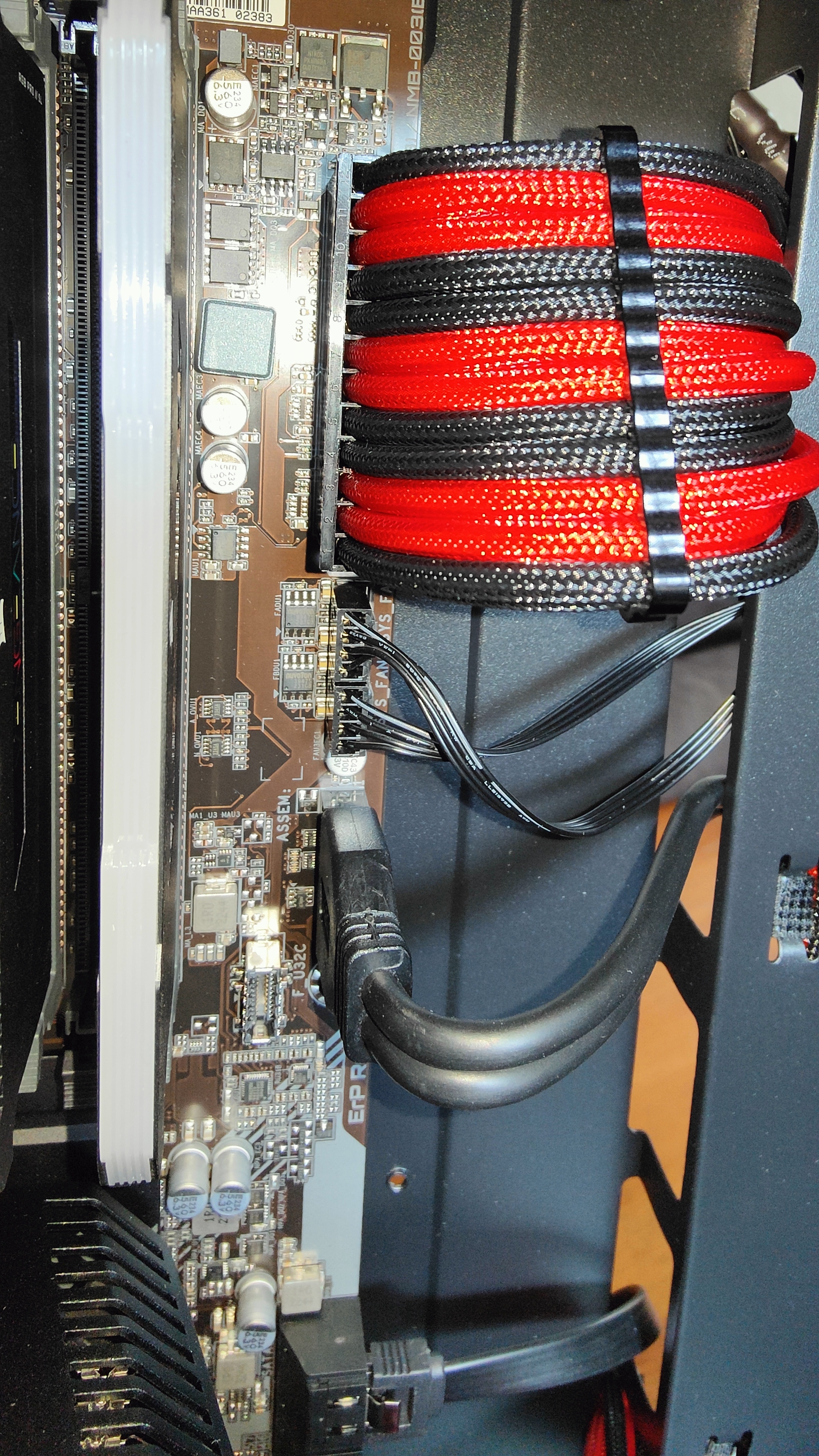

Es fühlt sich alles fest eingesteckt an

Bin mir nicht ganz sicher, ob der Stecker unten
richtig sitzt, bzw ob da nicht nen Stecker fehlt.

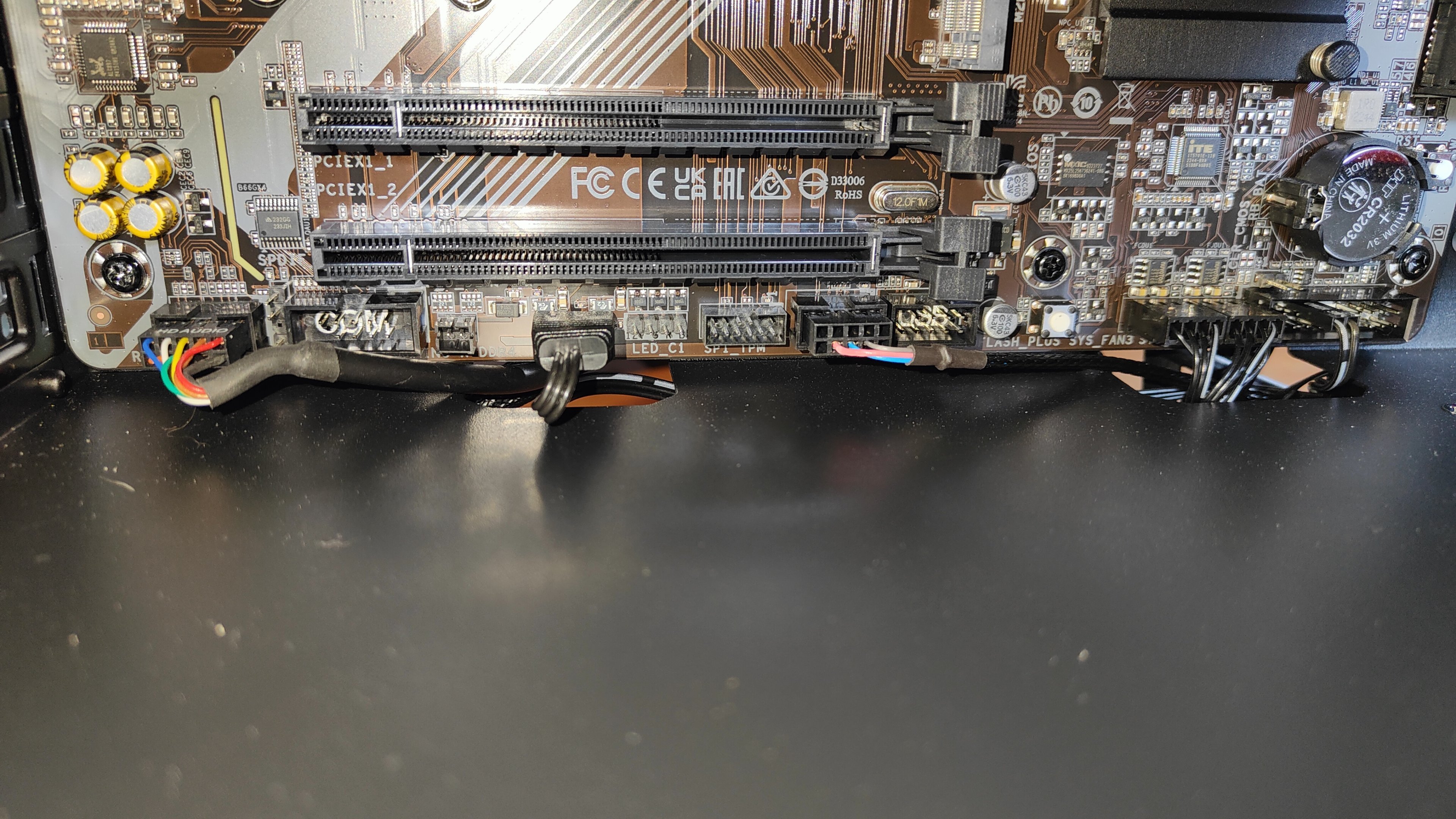

Kannst du nochmal ein Foto von dem F-Panel Steckanschluss inkl. Kabel machen?

Und verzeih mir bitte meine inkopetenz ;) aber welchen Steckanschluss meinst du genau ?
Theoretisch sollte das Lan Kabel (Internetkabel) wenn du es in den PC steckst, am Netzwerkadapter leuchten. Somit hättest du zumindest Sicherheit, dass Strom dran ist. Bin mir aber nicht sicher, ob das bei jedem Mainboard der Fall ist.
Der Stecker den ich meine ist rechts unten, genau unter der runden CR 2032 Knopfbatterie.
Man kann nur erahnen dass er im "Power Switch" drin steckt, allerdings sehe ich nicht genau, ob die ersten 2 Pins frei sind oder ob der doch eventuell falsch steckt.

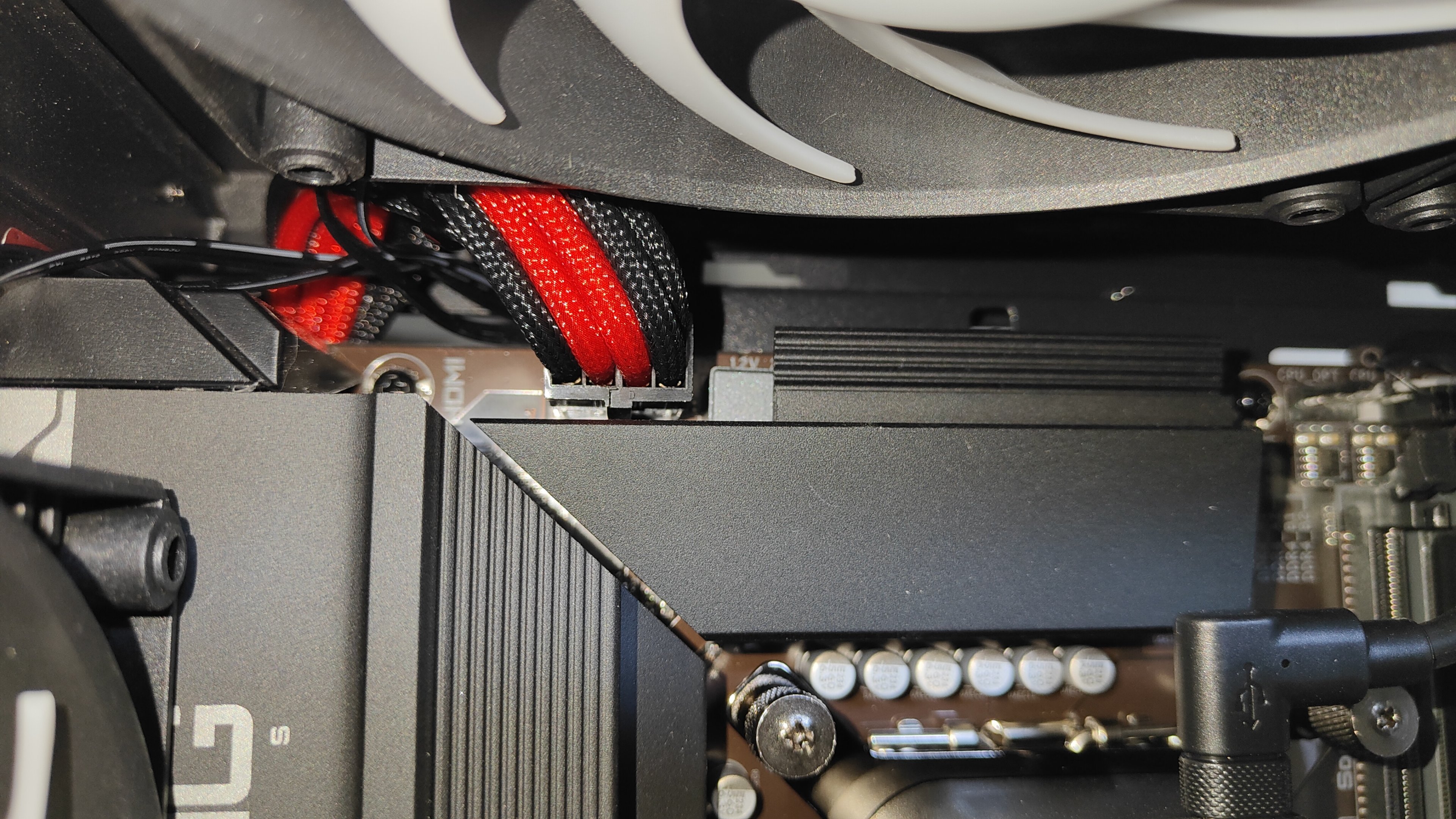

Was ich gerade noch gesehen habe, von hinten:
Der steckt auch nicht ganz drin, denke zwar nicht, dass das ein Problem ist, würde ihn trotzdem ganz reinstecken.
Du könntest auch gleich den großen Stecker (Mainboardstecker) genau über dem Markierten überprüfen.
Da ist ja eine Halteschlaufe rund herum, eventuell sitzt der auch nicht richtig.
Solche Sleeve Kabel / Verlängerungen können schon Probleme darstellen, wenn sie nicht richtig funktionieren.

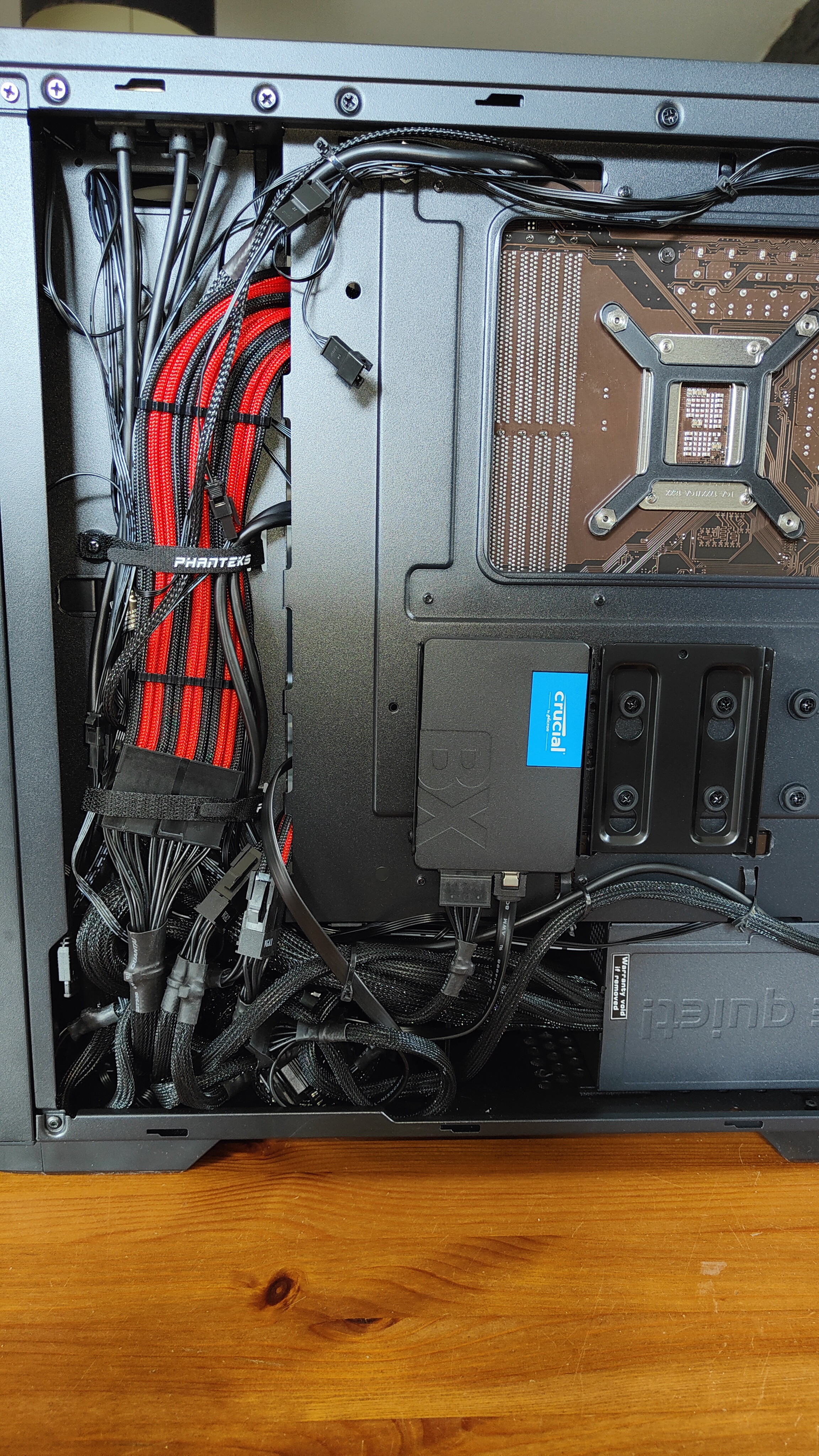

Ohhhh.... Hast du Kabelverlängerungen dran? Wenn ja, weg damit!

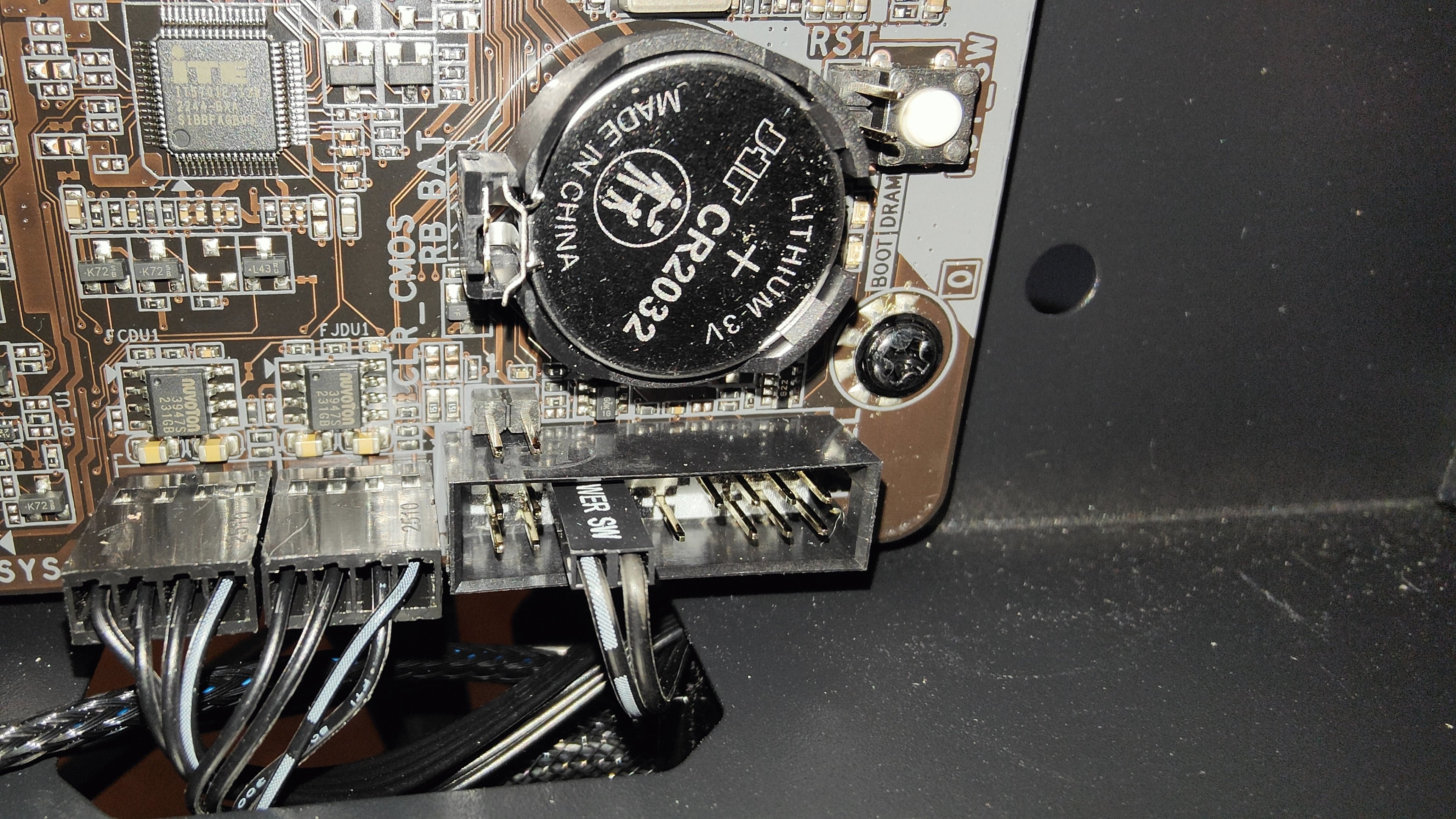

Den meinste ja?
Ja genau den, der ist auch richtig drin.. hm..
Es ist wirklich komisch, dass er absolut nichts macht.

Ich denke auch dass das Netzteil den Transport nicht überlebt hat.
Man bekommt vor dem Versand ja noch die Meldung von Dubaro das der PC den ''Funktionstest'' bestanden hat und dann verpackt wird.
Also gehe ich mal von Transportschaden aus.
