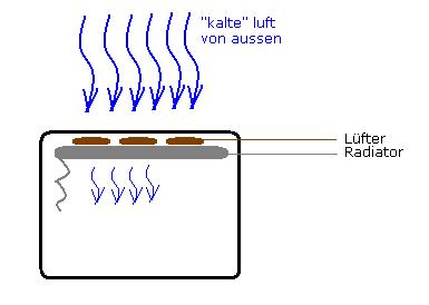

Besser ist folgendes - die Luft von aussen nach innen blasen lassen!
Woher ich die Behauptung nehme? Ich habe selbst beides probiert und konnte durch meine Variante ca 4 - 5 °C bessere Temp. erziehlen bei gleicher Raumtemp. !

Klar bei meiner Variante wird der Radiator mit der "warmen" Innenluft gekühlt.
Wie haben sich deine Gehäusetemperaturen bzw. die Temps vom NB enwickelt?
Hast du extra Lüfter die Luft aus dem Gehäuse blasen?
