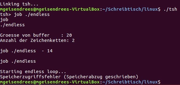

Jap gemacht.
Also man erhält als Ausgabe folgendes:
job ./endless - 14
Mit Nullterminierung müsste das ja stimmen und in newjob->command ist Platz für 20 Zeichen.
Frank2104 schrieb:
Also man erhält als Ausgabe folgendes:job ./endless - 14
Der Fehler muß noch woanders im Programm sein. Irgendwo davor, was wir hier nicht sehen.
