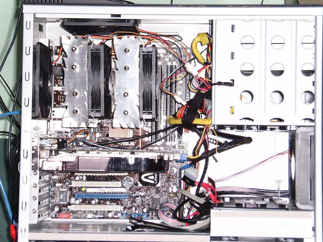

wie ich schon öfters hier in dem Forum geschrieben habe, finde ich meine Temperaturen viel zu hoch. Im IDLE habe ich 46°C und bei Last 52°C. Ich denke die Temperaturen bei Last sind in Ordnung, aber die im IDLE machen mir sorgen. Ich würde nämlich noch gerne Overvclocken, aber mit solchen Temperaturen, weiß ich nicht, ob das so gut ist.
Ich habe schon einige Sachen an meinem PC gemacht.
- Vorher hatte ich das Aerocool Aeroengine II, jetzt habe ich meine Teile in das Antec P182 umgebaut und die Kabel bestmöglich verstaut (siehe Anhang)
- Ich habe meinen IFX-14 zwei Stunden lang geschliffen und poliert. Er hat zwar immernoch eine leichte Krümmung, aber besser gings nicht.
- Ich habe meinen E8400 plangeschliffen und poliert.
- Ich habe weniger Wärmeleitpaste draufgetan.
All dies hat nur ca. 3°C gebracht, davor war die Temperatur im IDLE bei 49°C. Andere in dem Forum beschweren sich, dass die 40°C haben, das wäre für mich ja schon fast ein Traum ;) .
Bei der Montur des Kühlers ist mir aufgefallen, dass ich die beiden Schrauben mit der Feder nur zu nem bestimmten Punkt sehr leicht drehen konnte und dann ging auf einman gar nichts mehr. Ist das ok so, oder muss ich ihn noch fester anziehen?
Gemessen habe ich mit CoreTemp und Everest Ultimate und die Stesstests: erst 8h von Everest und dann nochmal 5h mit Othos Prime und hatte ca. 52°C.
Gebt mir bitte Tipps, wie ich meine Temperaturen niedriger machen kann!
