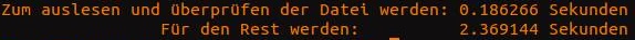

Ich habe das Programm auch fertig bekommen. Auch "ge-Benchmarkt". Es hat für eine Datei mit 500 Millionen Zeichen ca 3-4 Sekunden gebraucht. Vorher hatte es ca 30. Sekunden gebraucht. Aber das lag woanders. Ich habe es im Vergleich zu der Anforderung natürlich schon etwas auf die Spitze getrieben, denn das ist das 100 fache der Anforderungen die wir gehabt haben. Nur bin ich mir jetzt unsicher ob meine VM jetzt auf der HDD oder SSD lag und es wohl möglich an der SSD liegt ;D Dass muss ich heute Abend nachschauen.
Sogar weniger, fast 3 Sekunden. Auslesen und auf Fehler überprüfen hat vorher deutlich Länger gedauert. Aber mit dem linearen Array-Durchlauf ging es am schnellsten.
Aber danke nochmals an euch :)
