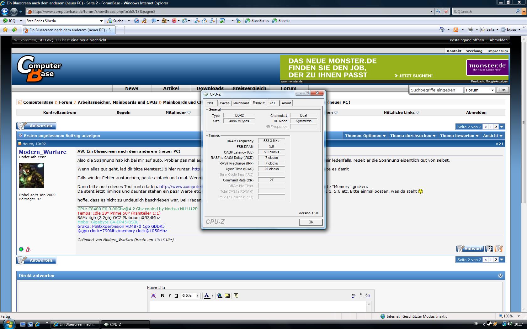

Dann bitte noch dieses Tool runterladen. https://www.computerbase.de/downloads/systemtools/cpu-z/ da unter der Registerkarte ''Memory'' gucken.
Da steht jetzt Timings und daunter stehen ein paar Werte etc. Dann guck bitt unter FSB:DRAM. Dahinter steht ein Verhältnis 1:1, 5:6 etc. Bitte einmal posten, was da steht :)

ich glaube jetzt habe ich das verhältnis raus 5:8 wenn ich das richtig sehe siehe screenshot

Ok. Geh mal ins Bios. Und verändere das Verhältnis und stell auf 2.00B. Das sollte eigentlich das Verhältnis auf 1:1 bringen.

ist das verhältnis 5:8 jetzt eigentlich schlecht oder was hat das zu sagen?
