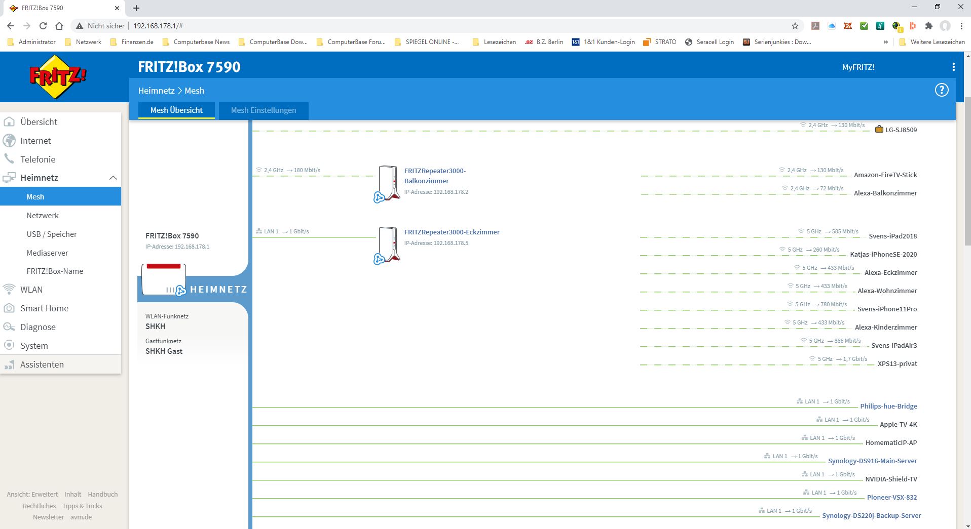

Da du, wie ich, eine Fritzbox hast arbeite doch mit AVM Repeatern verbunden als LAN Brücke (also als Access Point). Ich habe einen meiner Repeater (AVM 3000) auch als LAN Brücke angeschlossen, weil die Verbindung durch die Betonmauern nicht so doll war. Ich nutze jeden der beiden 3000er Repeater im Mesh Verbund. Die haben alle die gleiche SSID (sprich den gleichen WLAN Namen). Läuft wirklich perfekt.
Reaktionen: grill
