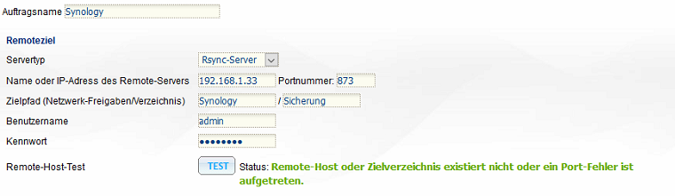

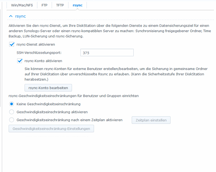

Mach ich hier was falsch ? Die Daten stimmen alle.
IP Adresse vom Synology : 192.168.1.33
Netzwerkfreigabe: \\Synology\Sicherung
Benutzername Admin
Passwort: Passwort ist richtig hab mich vorher damit eingeloggt bei Synology.
Einstellung bei QNAP
Einstellung bei Synology
Port scheint mir schon mal nicht gleich.
​Der Synology hat m.W.n. noch eine eigene Firewall drin - falls die aktiv ist, musst Du ggf noch eine Regel definieren.

Port habe ich schon versucht der Standart Port 873 und 375 und auch noch andere klappt bei keinem.
Firewall ist ausgeschaltet.

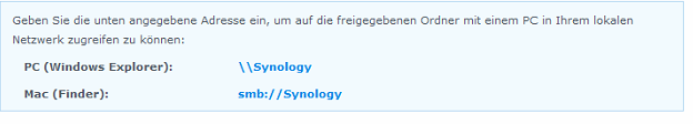

Und der Freigabpfad heisst ab Root wirklich Synology/Sicherung?
Irgendwie sieht das GUI vom Qnap auch ein wenig alt aus - welche Version der Firmware ist da drauf? Habs hier mit 4.2.2 und der Dialog sieht ziemlich anders aus für die Rsync Einstellungen.

Also die Firmware ist : Aktuelle Firmwareversion: 3.1.0 Build 0708T
Bei Freigabepfad hab ich den genommen klappt bei Windows gut. (Siehe Bild) \\Synology\Sicherung
Dann ist das ja ein richtig altes Qnap (was für ein Modell?) - kA ob da seither was an den Rsync Spezifikatione was geändert hat das jetzt irgendswie nicht kompatibel ist.
