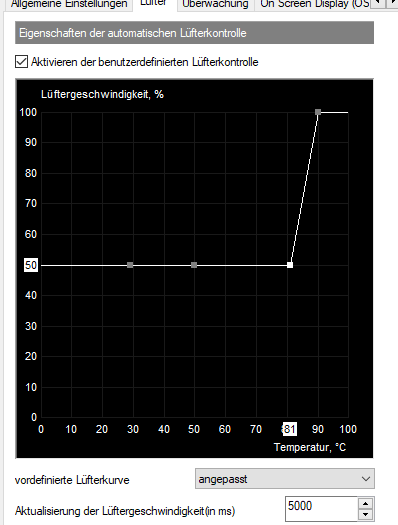

Auf 50% durcgehend ab 30°. Sollte also die ganze Zeit laufen, es wird dann aber die Lüfterkurve genommen, die schon vor der Einstellung im MSI Afterburner war. Also wird da einfach nichts übernommen. Hier mal Screenshots um das zu erklären.
Im ersten BIld ist die Lüfterkurve zu sehen. Ich weiß, dass das wenig Sinn macht so einzustellen. ist nur zu testzwecken. Sollte ja auf 50% laufen.
Im zweiten Screenshot sieht man dann, dass der MSI Afterburner die EInstellungen aber so nicht umsetzen kann. Es wird 50% angezeigt, allerdings bei 0 RPM und die Lüfter laufen auch nicht. Das ist kein Auslesefehler, die Lüfter drehen sich nicht.
Im dritten Screenshot sieht man, dass die Lüftrer sich einschalten. Die RPM steigen sprungartig (recht laut) auf irgendeinen Wert. Die GPU wird etwas abgekühlt, die Lüfter schalten sich wieder ab und wiederholen das ganze.

Also laut deinem Screenshot läuft der Lüfter von 0-80 Grad auf 50% u d ab da an auf 100%.
Aber schau mal wie oben geschrieben ob sich Afterburner und der Watt an in die Quere kommen?

Genau, er läuft allerdings nicht auf 50% sondern so wie ich es oben beschrieben habe und die anderen Screenshots es zeigen. Werde dann mal das andere Programm probieren.
