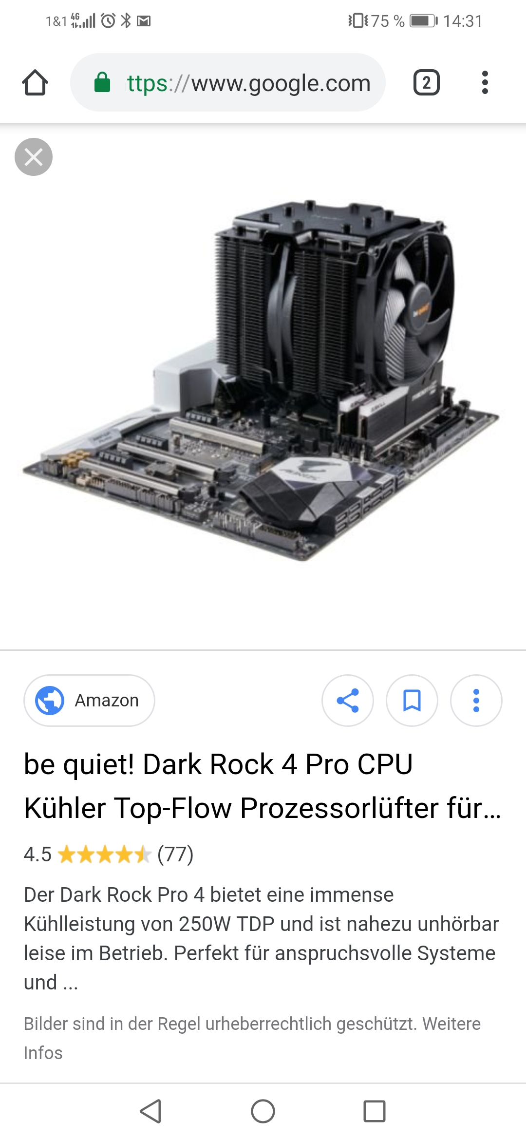

Noch eine Frage zum dark Rock 4, würde das Probleme mit der kompabilität zu g skill aegis RAM geben? Hab nichts dazu gefunden.
Also der RAM sieht höher aus als der Aegis. Also müsste es passen
@Ehm:
bei verwendung von zwei RAM-riegeln gibt es mit dem Dark Rock 4 auf nem MB mit 4 RAM-slots gar keine probleme. der erste RAM-slot vom sockel aus wird vom lüfter überragt, aber den kann man im zweifel auch etwas höher montieren. aber mit normal hohem RAM wie dem Aegis gibt es auch da keine probleme.
@Ghostrider2512: das ist der Dark Rock Pro 4.
@Deathangel008 oh sorry stimmt, gar net drauf geachtet. Hast natürlich recht.
