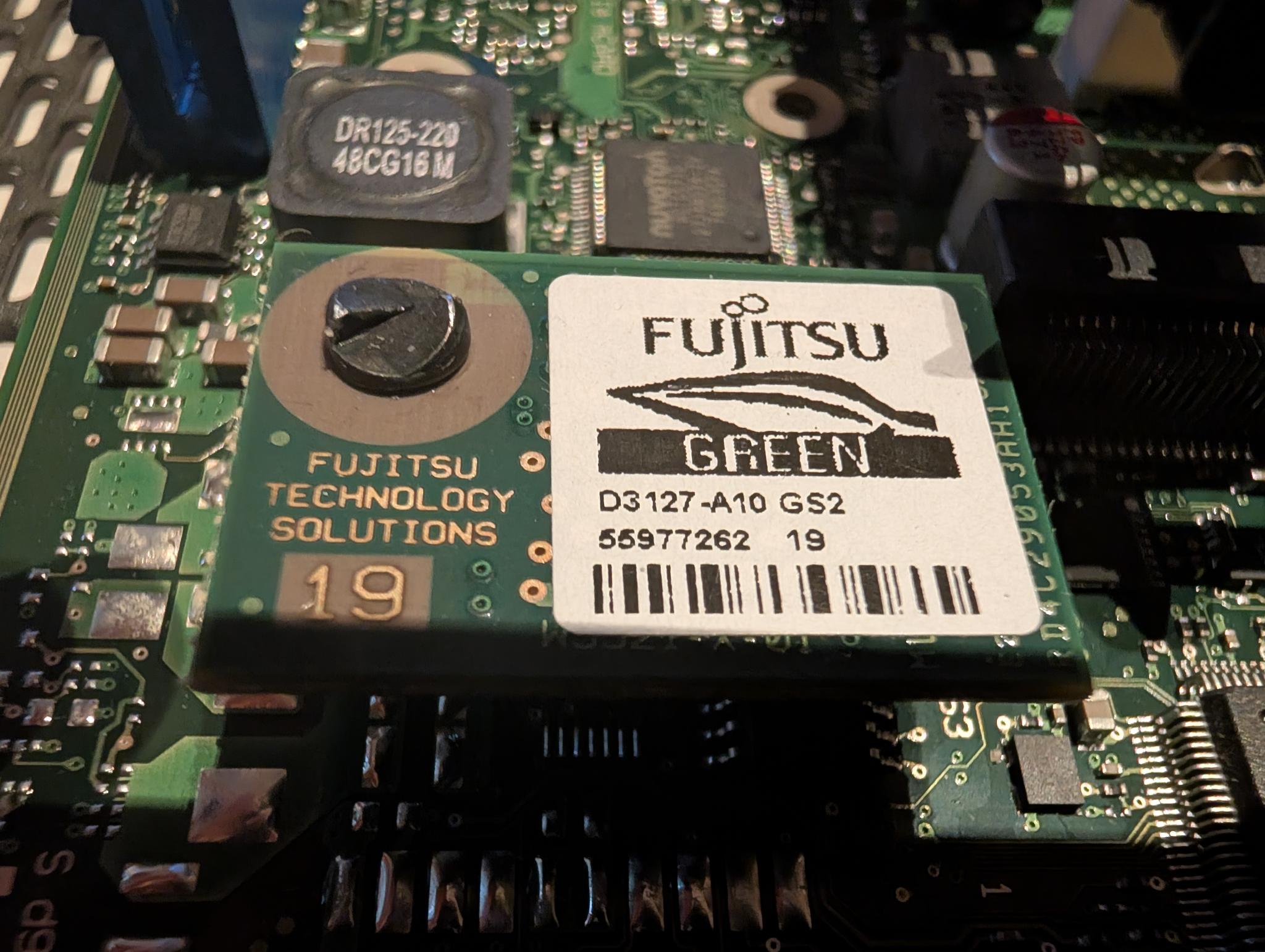

ich habe hier drei Thin Clients, je zwei mit 2 CPU-Kernen und einer mit 4 Kernen.
In den beiden kleinen sitzt jeweils ein TPM-Modul, in dem größeren fehlt es.
Ich würde also gerne ein Modul ausbauen und in den größeren einbauen.
Problem: Ich bekomme die Schraube nicht heraus. Die Kerbung ist angeschrägt, so dass man sie nur reindrehen, aber nicht rausdrehen kann. Es handelt sich wohl um eine Sicherheitsschraube vom Typ "Einweg-Schlitz" https://de.wikipedia.org/wiki/Sicherheitsschraube
Was für Werkzeug brauche ich dafür? Oder muss ich da wirklich mit einer Zange ran? Ich würde das ganze natürlich gerne zerstörungsfrei machen, denn ich möchte die Schraube ja im anderen Client wieder verwenden und auch das Modul nicht zerstören.
Mit viel Druck müsste es gehen, ansonsten Zange oder Dremel richtigen Schlitz einfräsen

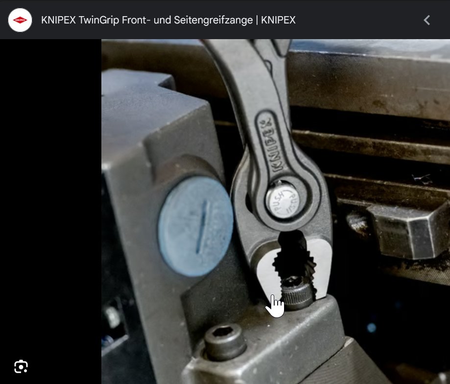

Ich bin nach wie vor der Meinung: Mit sowas bekommt man das raus:
2025-10-01 18_17_10-knipex twingrip 150 - Google Suche – Mozilla Firefox.jpg
