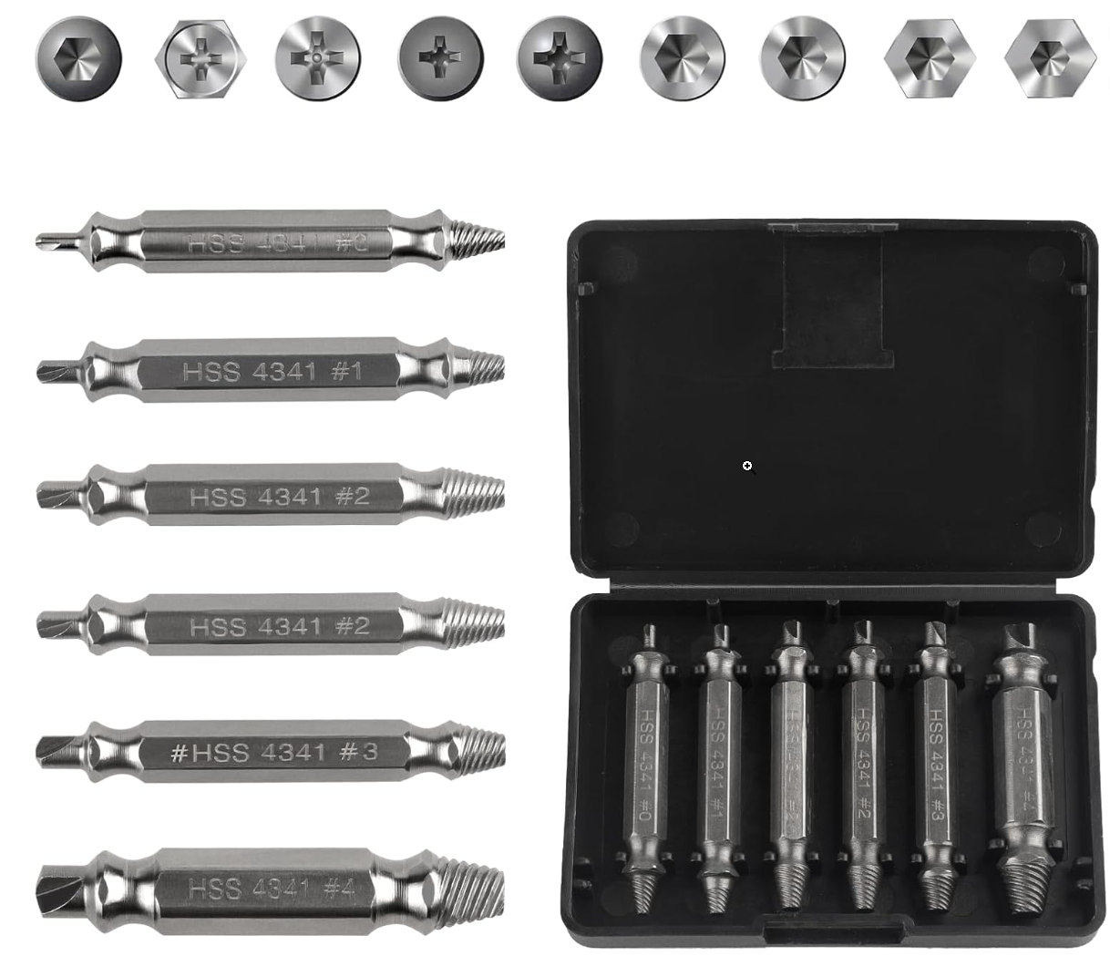

Das hilft nicht, das sind Linksausdreher.
Dazu muss ein ausgerissener Schraubenkopf noch vorhanden sein, damit sich dieser Satz in einem vorhandenen Loch festfressen kann. Zum Beispiel, wenn sich ein Kreuzt oder Inbus im Schraubenkopf sich rund gedreht hat.
In diesem Fall würde ich es auch mit einer Flachzange vorsichtig versuchen. Meist muss dazu nur ein wenig Druck ausgeübt werden und die Schraube hat sich danach bereits etwas gelöst.

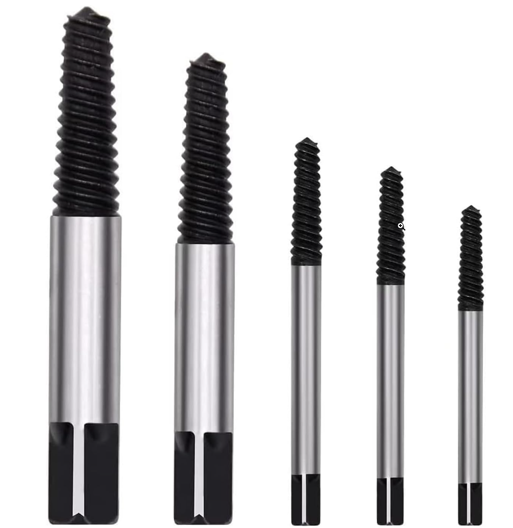

Mit solch einem Werkzeug ist eine Spirale nach Links mit einer Steigung vorhanden. Gewöhnliche Schrauben haben ein Rechtsgewinde und lassen sich nach rechts festdrehen. Mit solch einem Werkzeug ist aber ein Linksgewinde vorhanden und festziehen lässt es sich nach Links. Dadurch kommt es dann dazu, dass sich dieses Werkzeug nach links festzieht und die Schraube hierbei mit löst.

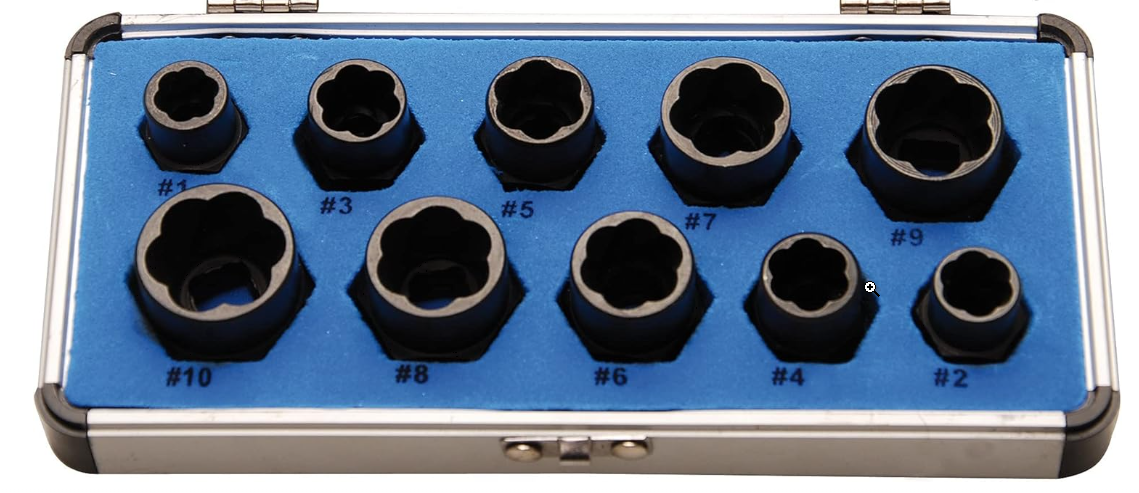

Gibt es auch in einer anderen längeren Bauform, wo zuvor auch ein Loch vorgebohrt werden muss und auch als Steckschlüssel Aufsatz z.B. für 6 Kantschrauben oder Muttern.
Die gewöhnliche Bezeichnung solch eines Werkzeug nennt sich halt:
Schraubenausdreher, Linksausdreher, Schraubenentferner Set, Linksdreher Set, Linksbohrer und Ausdreher Set, Schrauben Ausdrehwerkzeug usw.
