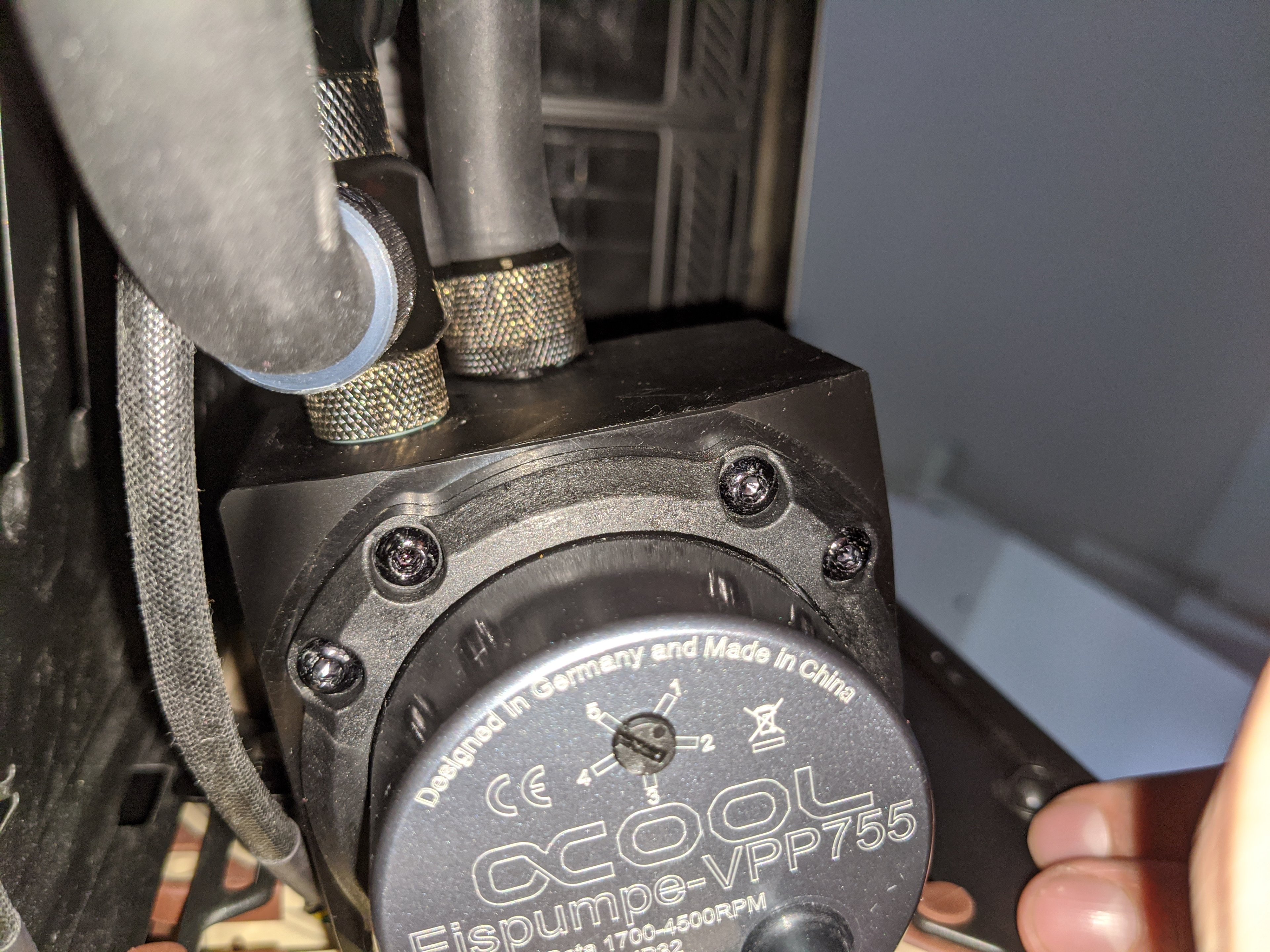

Kannst du sie noch weiter im Uhrzeigersinn drehen? Könnte nämlich auch 2,5 sein. Ich kann die Markierungen am Rädchen nicht erkennen. Dreh sie einfach nach rechts auf Anschlag, dann bist du auf jeden Fall auf 5.
