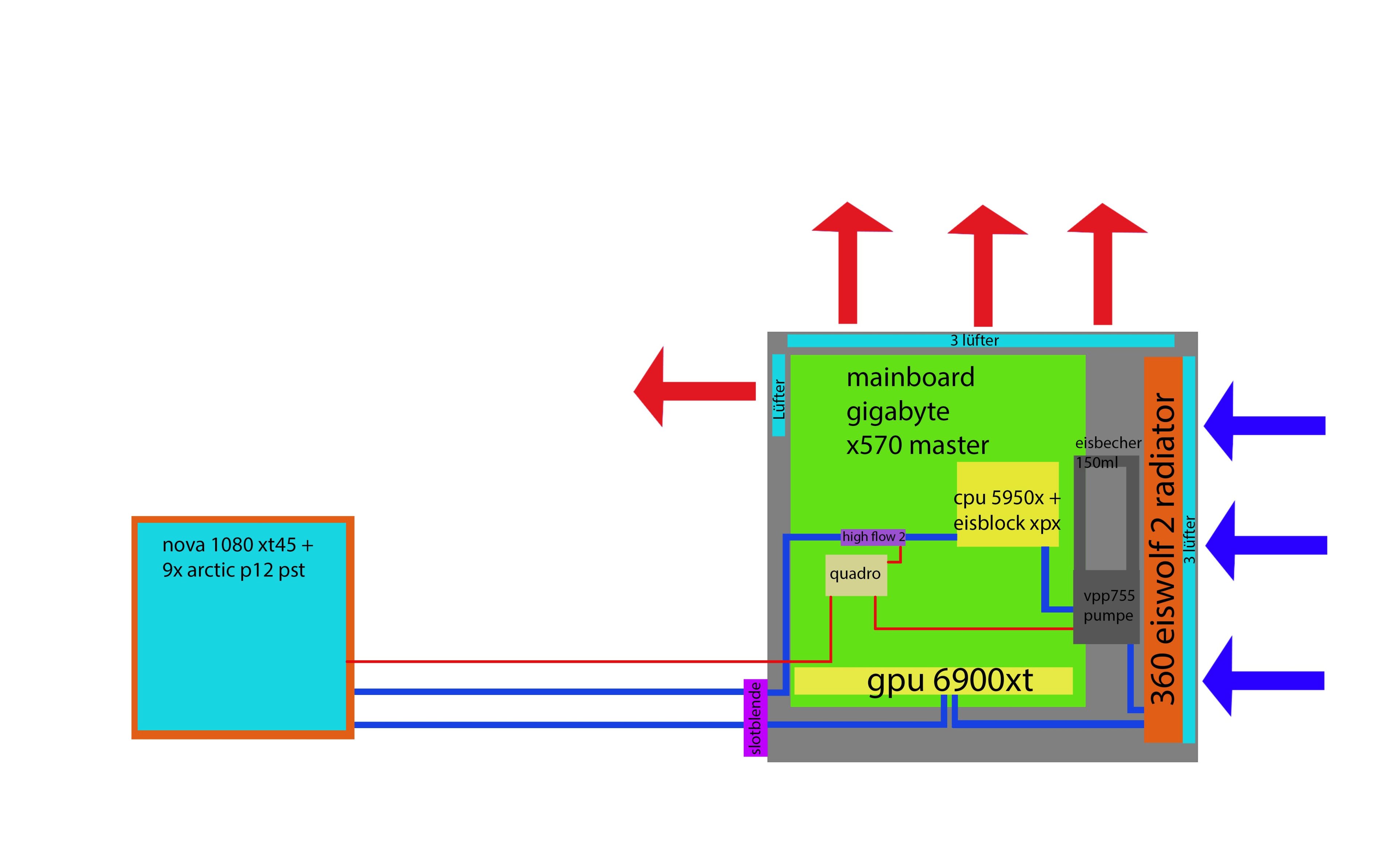

so jetzt nochmal der geplante aufbau. was meint ihr?
Wo ist die Sensorik?
Veitograf schrieb:
Ich dachte bei beim radiator gilt die Regel: viel hilft viel :D
Das stimmt zwar auch, aber nur da, wo ein Radiator auch arbeiten kann. Dein Schreibtischschrank ist ein Backofen. Da drin irgendwelche Radifläche zu verbauen, ist einfach unsinnig.
Reaktionen: Veitograf
der high flow 2 ist oberhalb des quadro.
aktuell habe ich genau wegen dieser "backofen-problematik" vier lüfter auserhalb des gehäuses welche die warme luft nach außen transportieren. die könnte ich ja weiterhin laufen lassen.

soo, nachdem die ersten teile nun ankamen, tauchen weitere fragen auf:
ich möchte direkt an der pumpe t-stück mit drei weiteren ausgängen anschließen.
direkt in das t-stück möchte ich einen temperatur-sensor schrauben und an einer öffnung einen ablasshahn.
ist der 90° winkel, welcher durch das t-stück entsteht, ein problem für den durchfluss?
falls ja, war meine überlegung pumpe und t-stück durch einen schlauch zu verbinden und am 90° den ablasshahn anzuschließen. so wäre der durchfluss nicht so stark behindert.
Den Durchfluss wird er zwar verringern, aber wenn das ein gröberes Problem wäre, würde niemand 90° Winkel oder gar Biegungen verwenden.
Das mit dem T-Stück ist kein Problem, kann man so machen. Der Einfluss auf den Durchfluss ist vorhanden, aber geringfügig.

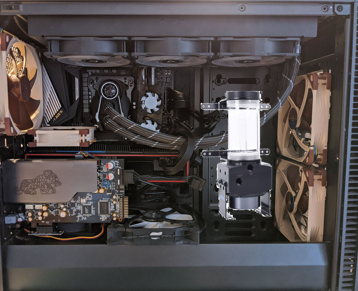

und noch was: welches möglichkeiten habe ich denn, wenn ich den agb + pumpe seitlich in meinem fractal r6 verbauen will? löcher zum schrauben gibt es da ja keine :(
oder soll ich ihn drehen und an die noctua lüfter schrauben?
