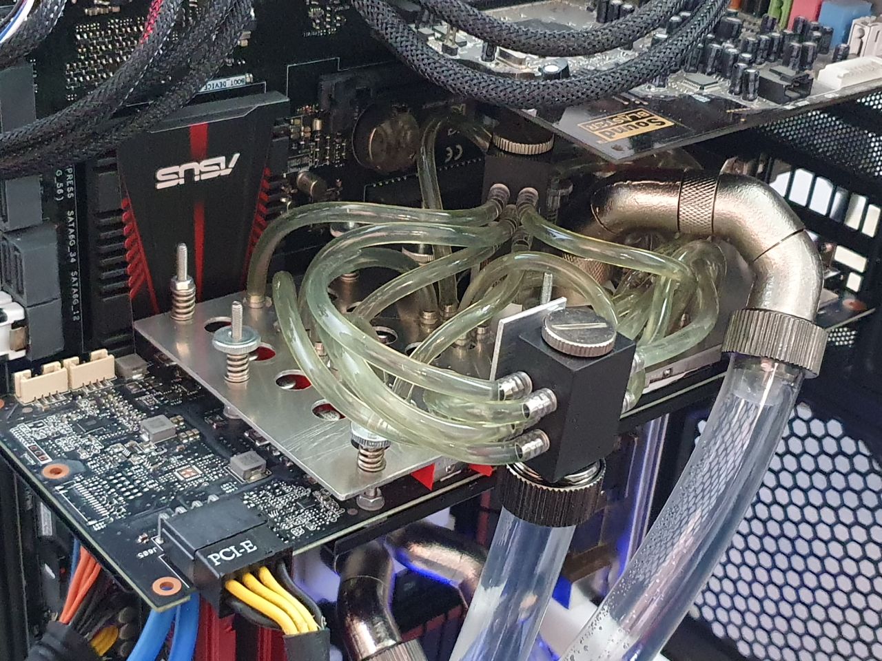

Mein Puddeling schrieb:
Zusammen mit einer Lüfterschiene inklusive zwei 120/140mm Lüftern für VRAM und VRM?
Das klingt auch nicht schlecht.
Aber nein, mit MCX Minikühlern unter einer Halteplatte aus Alu. klick

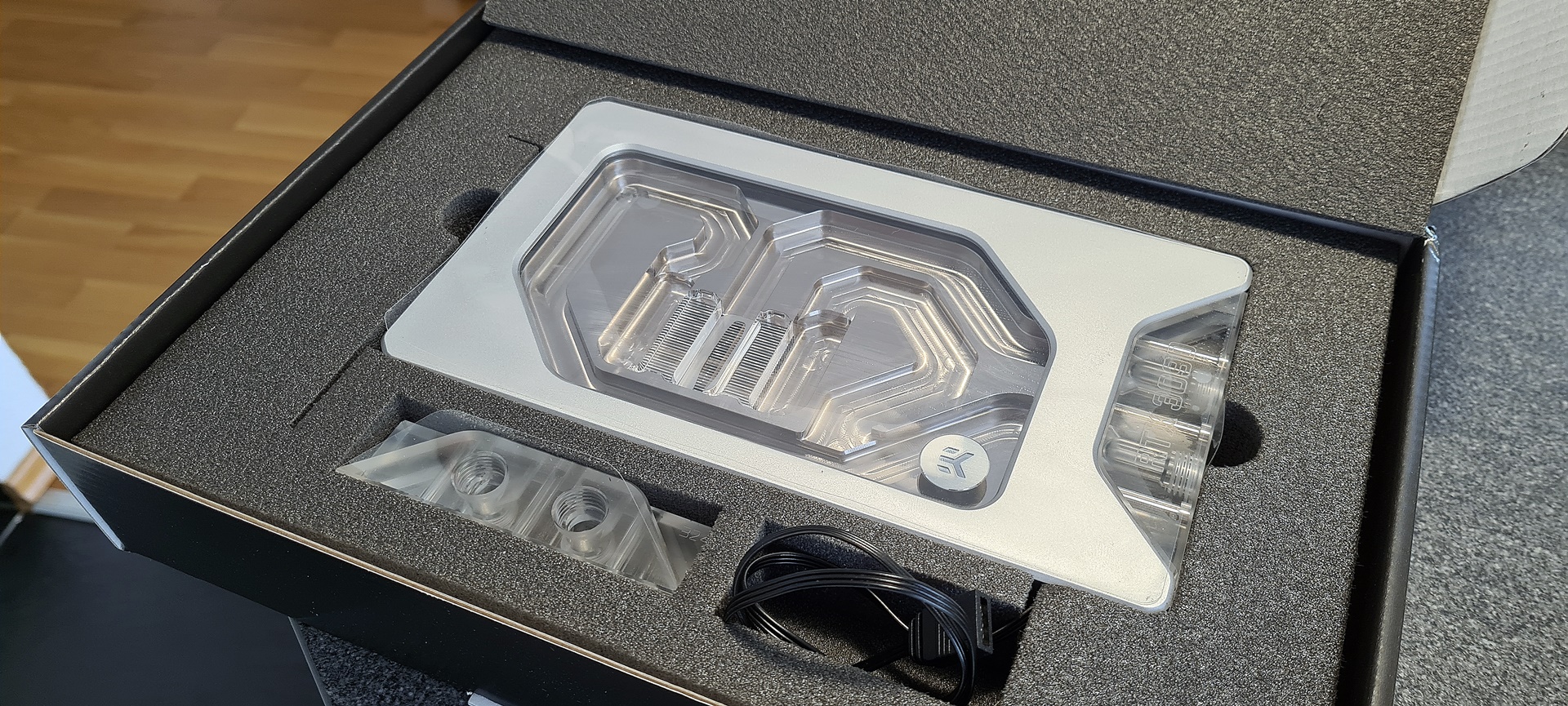

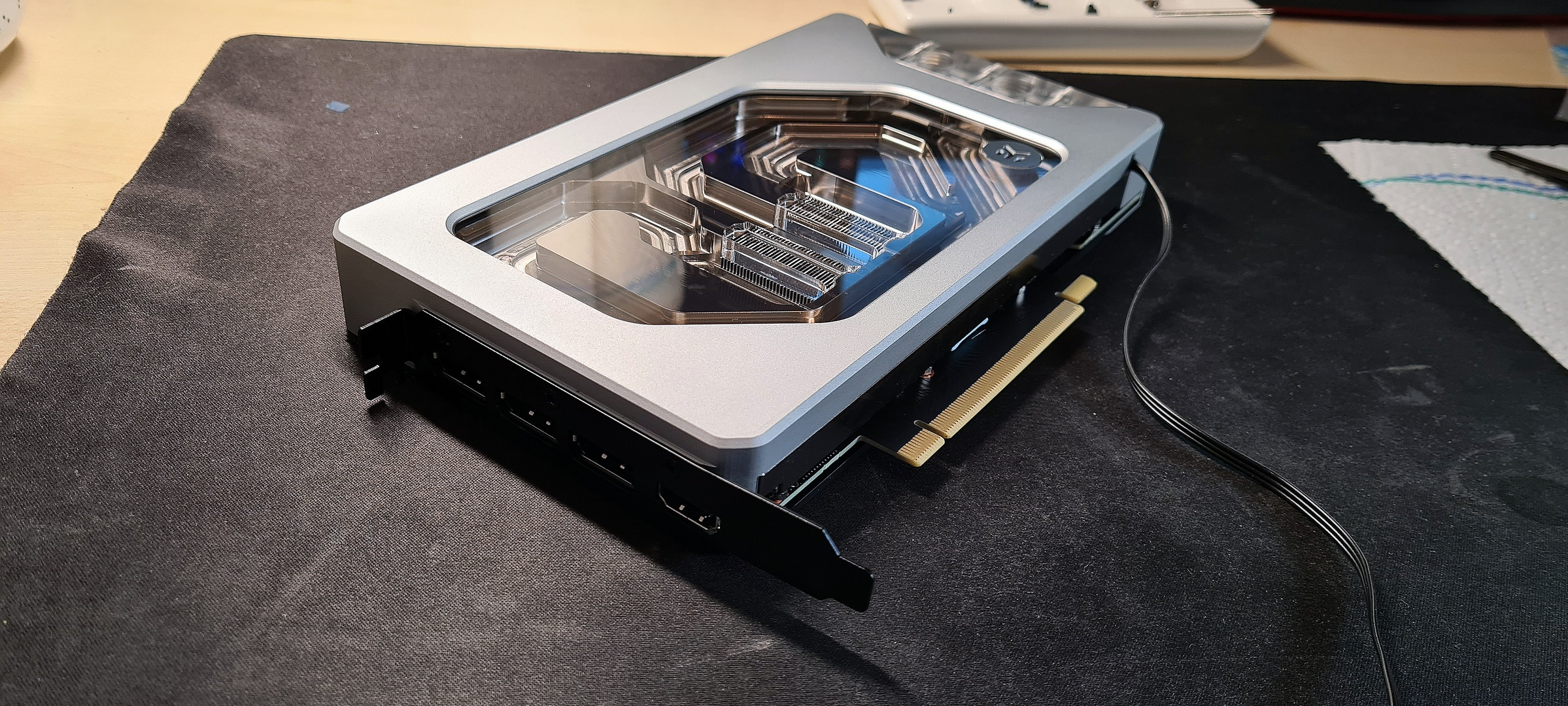

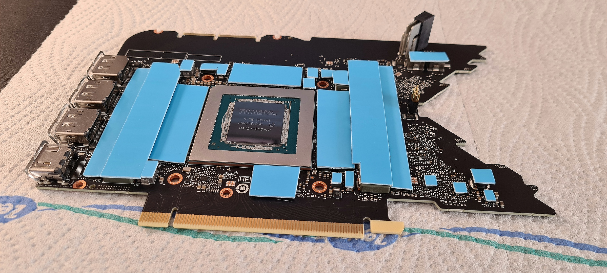

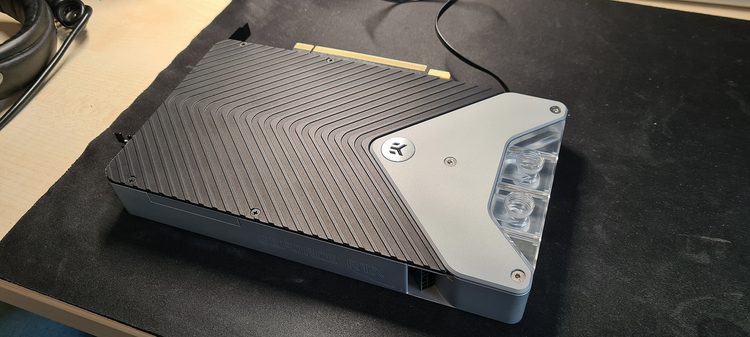

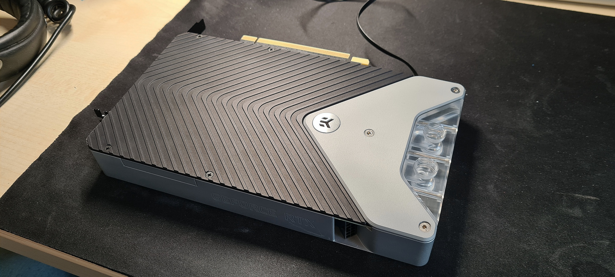

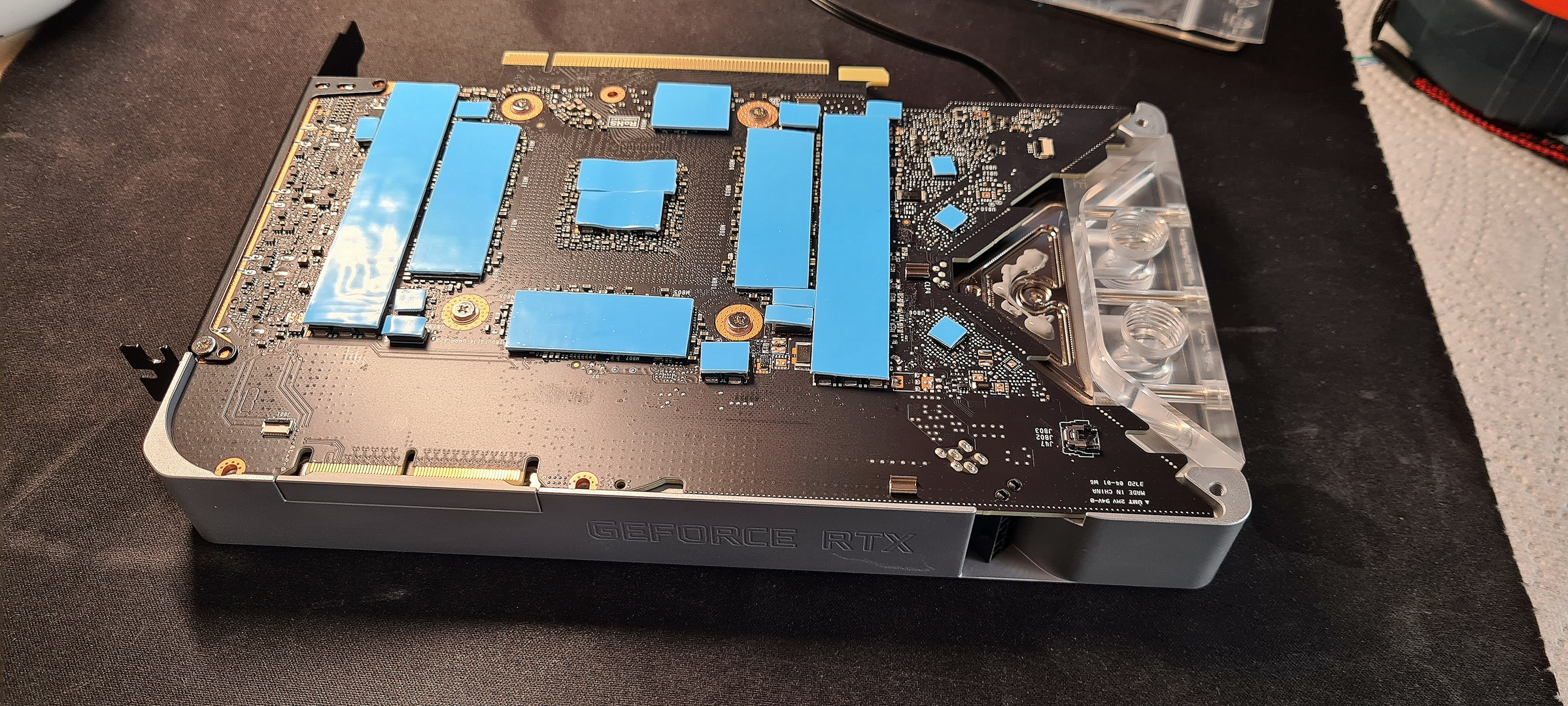

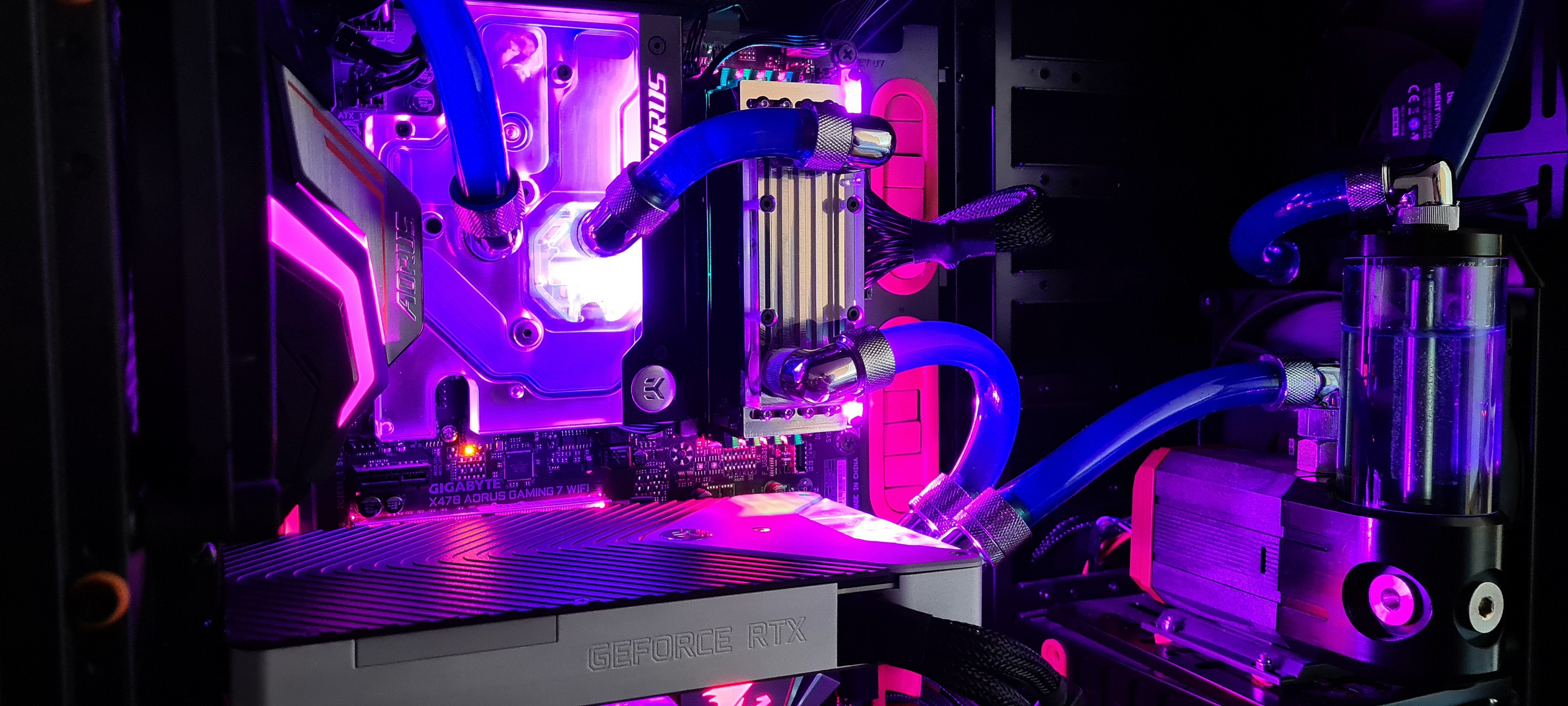

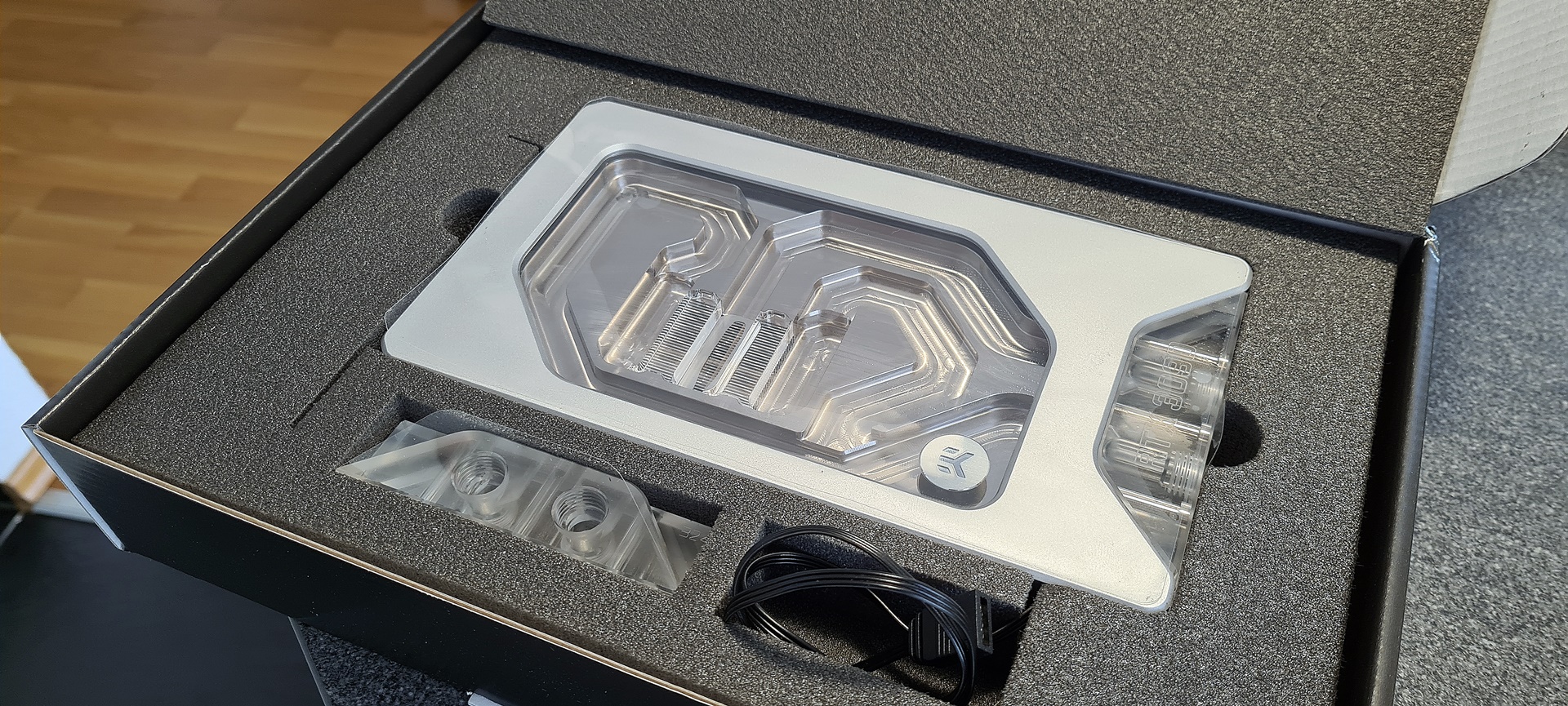

Ja meiner wurde auch am Mittwoch verschickt und wäre jetzt da, allerdings habe ich mir den Liefertermin auf den 07.04. legen lassen, da ich aktuell nicht im Hause bin. Er wird dann nächste Woche direkt eingebaut. :)
Kaufdatum war bei mir ebenfalls Tag 1.
EKWB sagte mir ich war unter den ersten 20 Bestellern. 😅

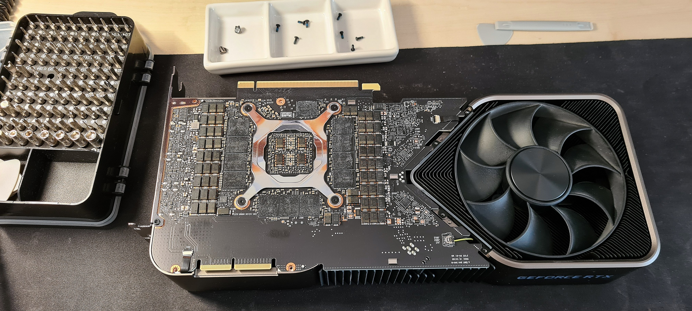

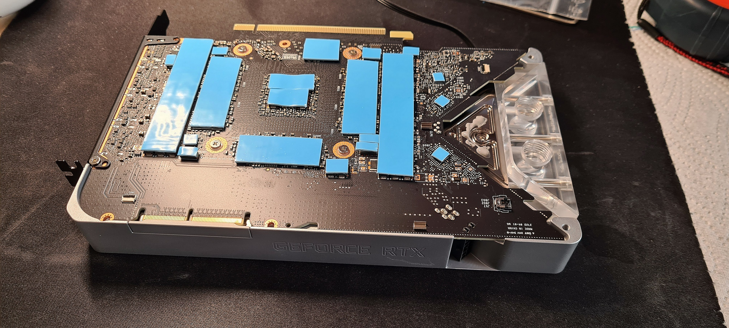

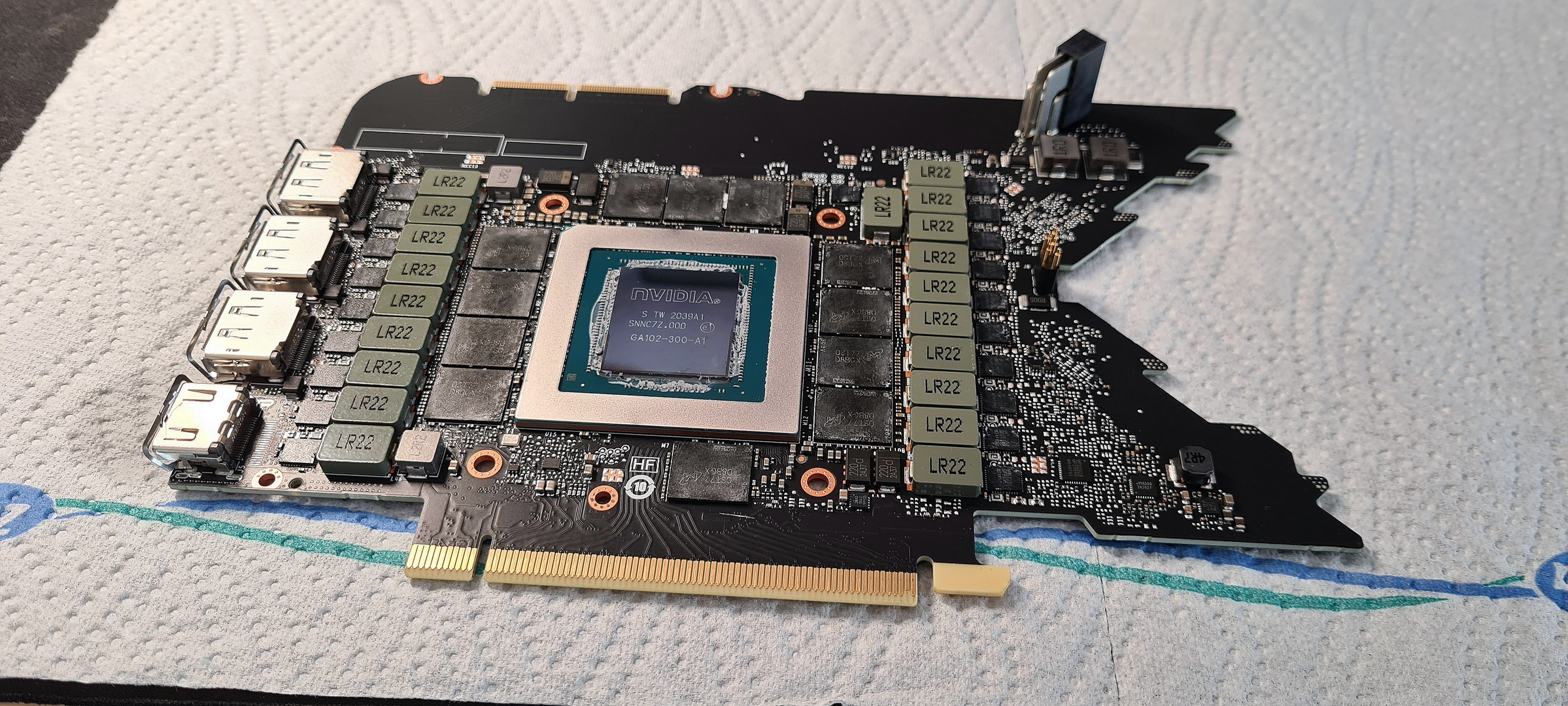

EDIT, 10-04-2021:

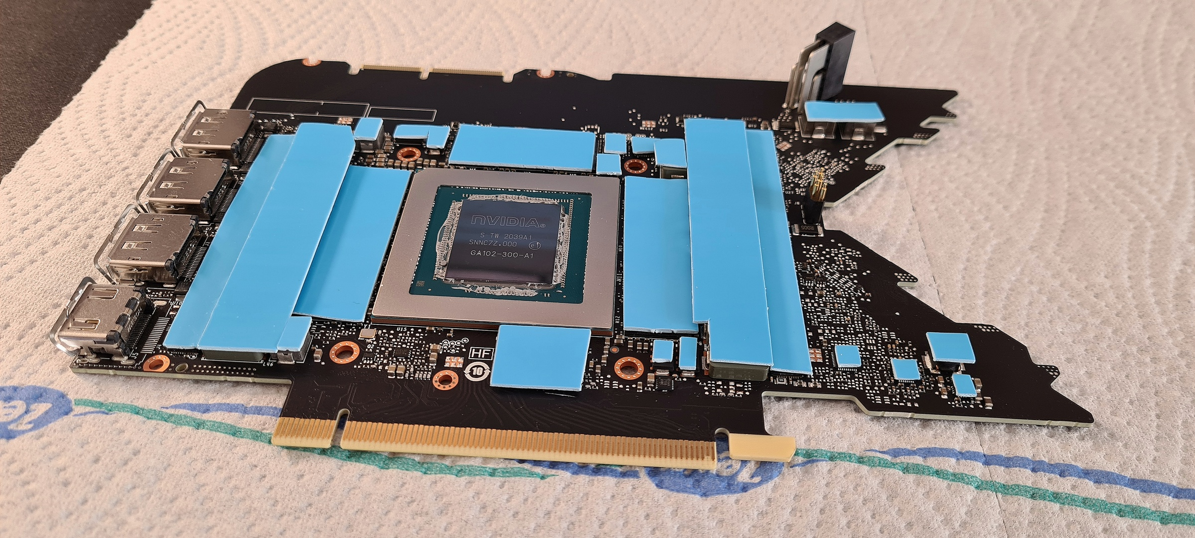

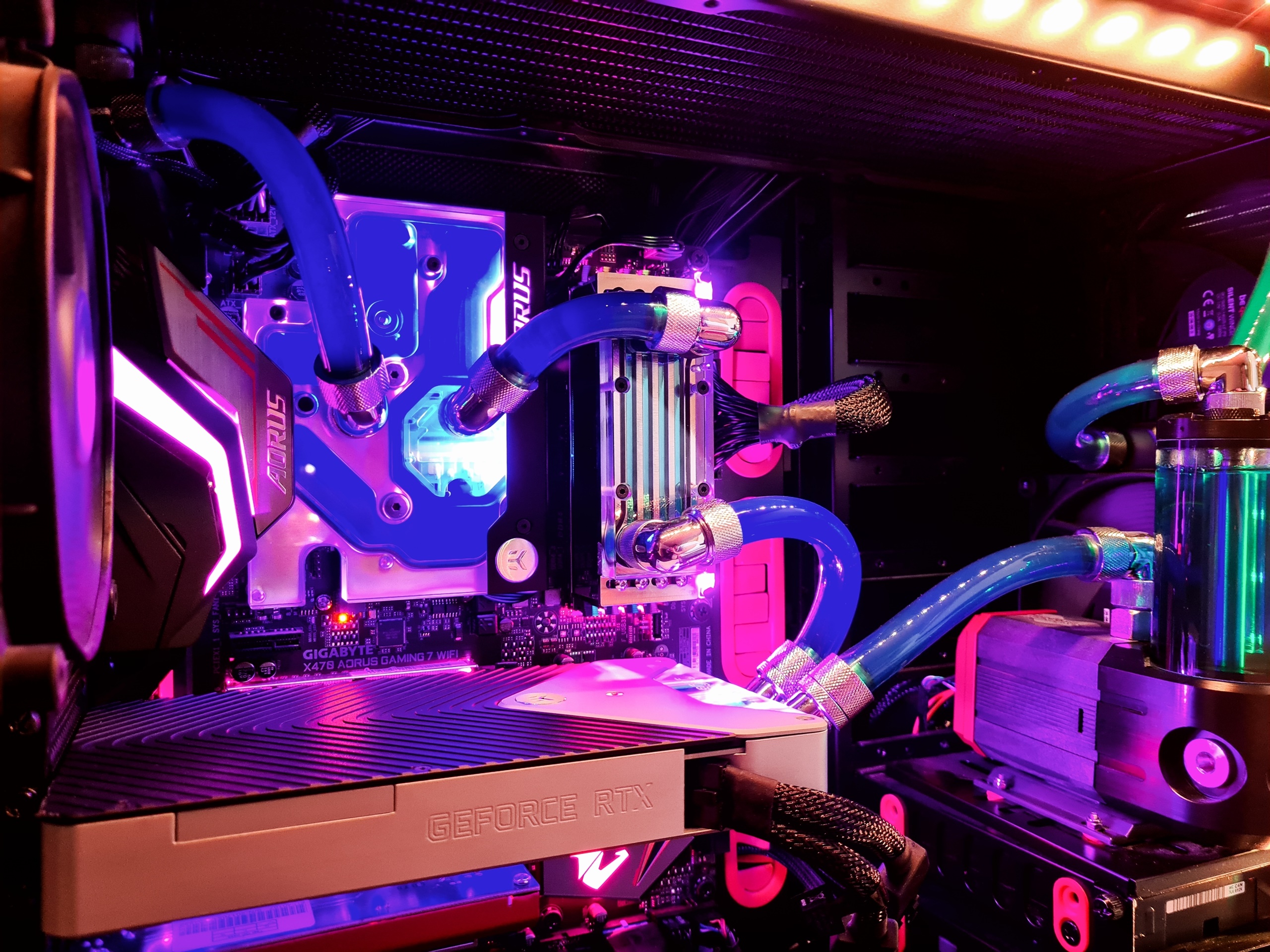

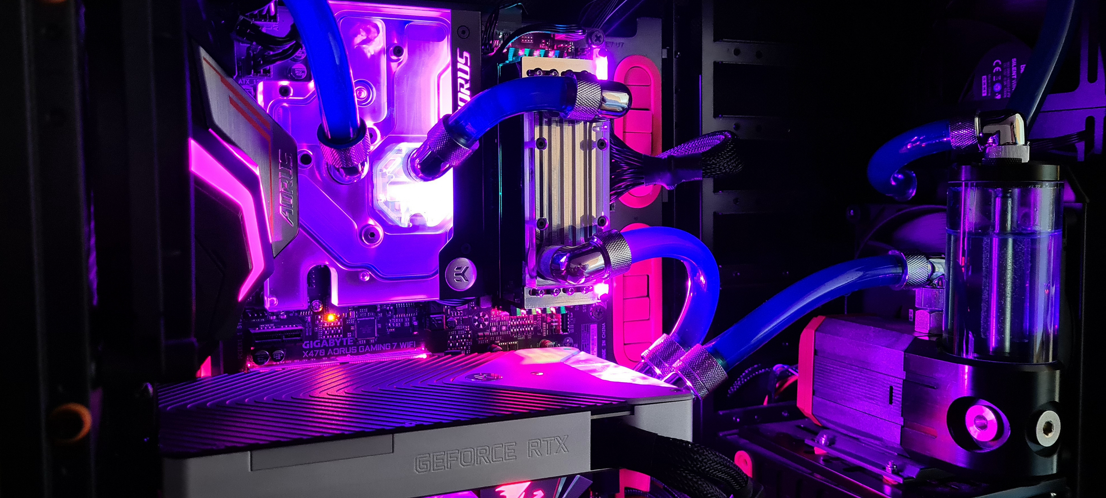

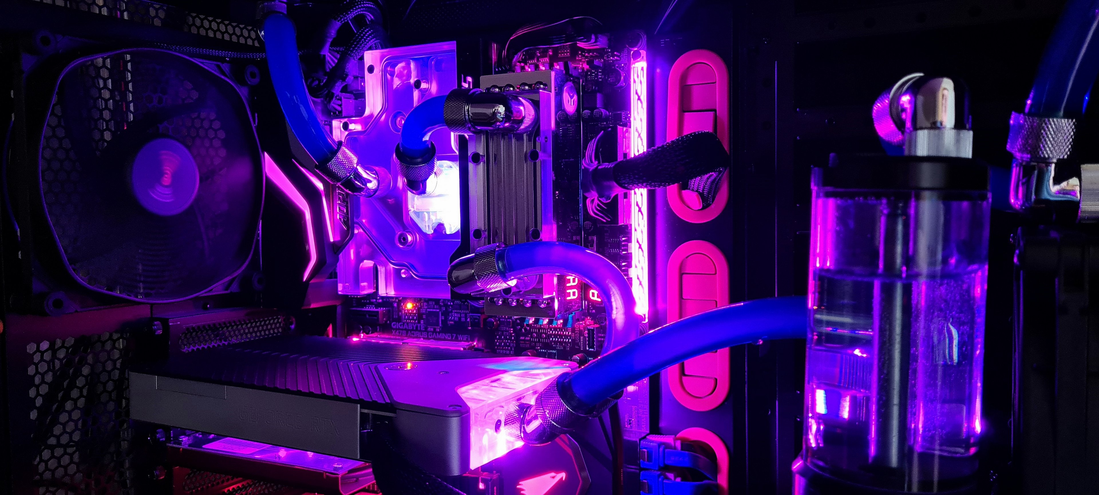

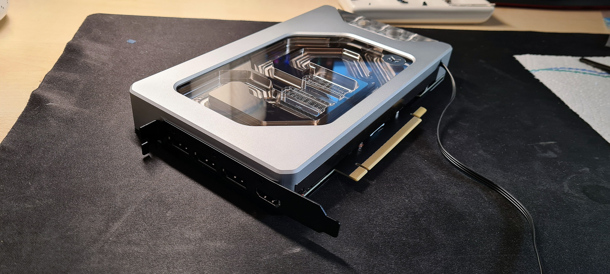

1618079690954.png 1618079815252.png 1618079832793.png 1618079861882.png 1618079878662.png 1618079894961.png 1618079913896.png 3.jpg 2.jpg

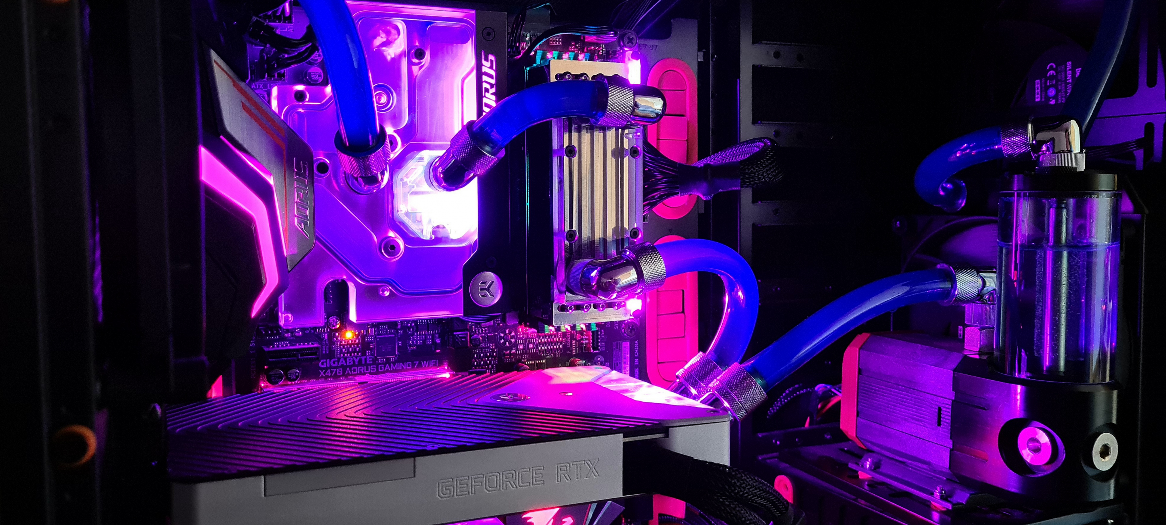

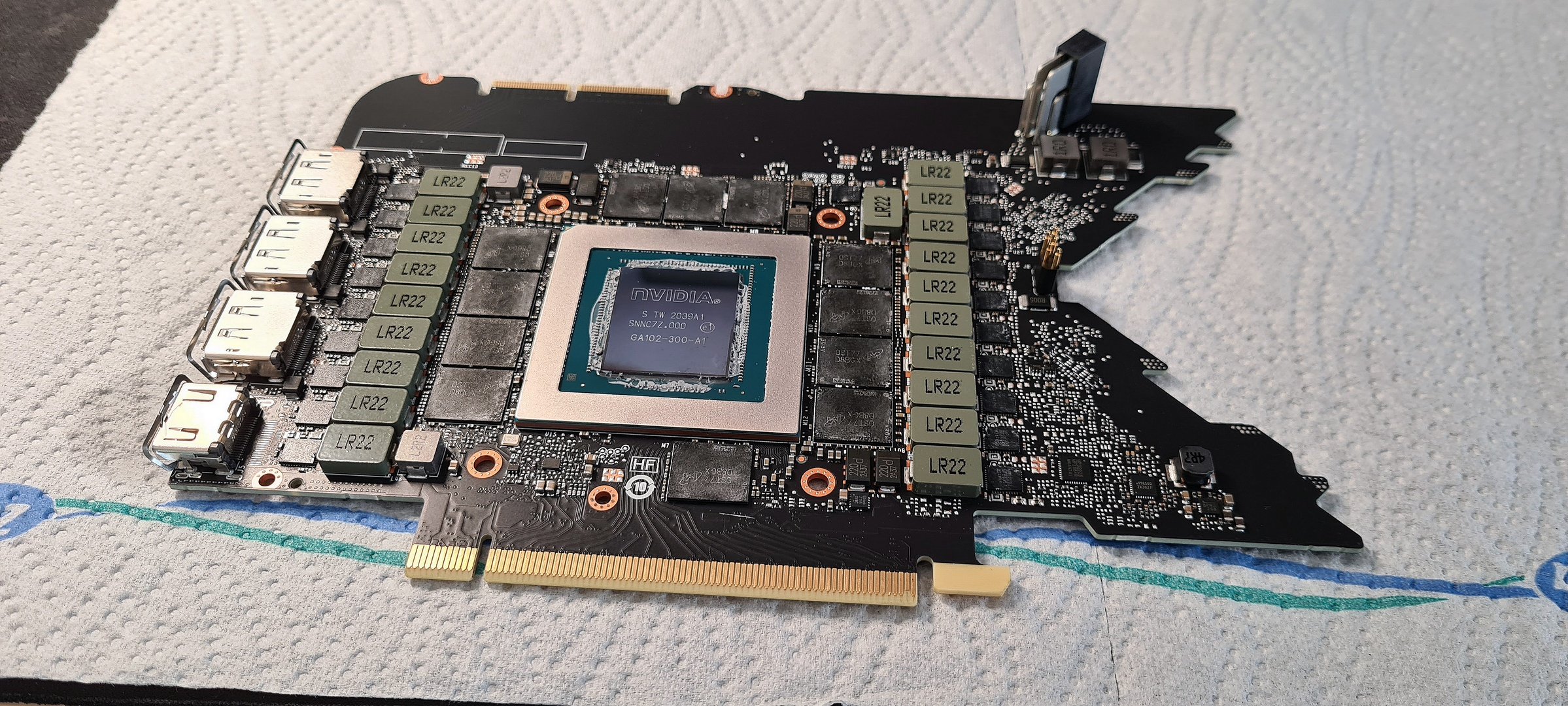

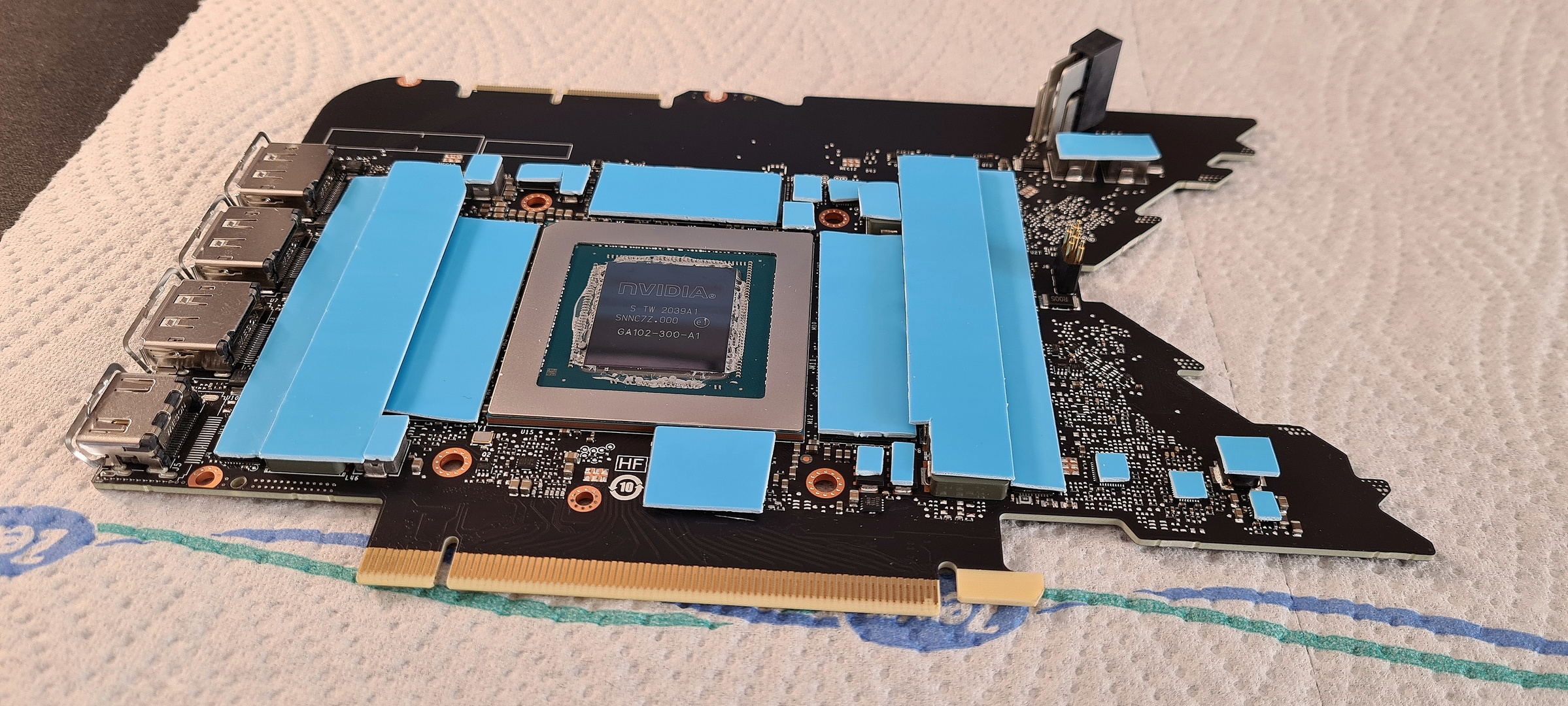

ursmii schrieb:
du hast anscheinend die beigelegten pads verwendet.
wie sind die temperaturen
  • der gpu
  • der speicher
  • der backplate aussen (handgefühlt ;))
vielen dank

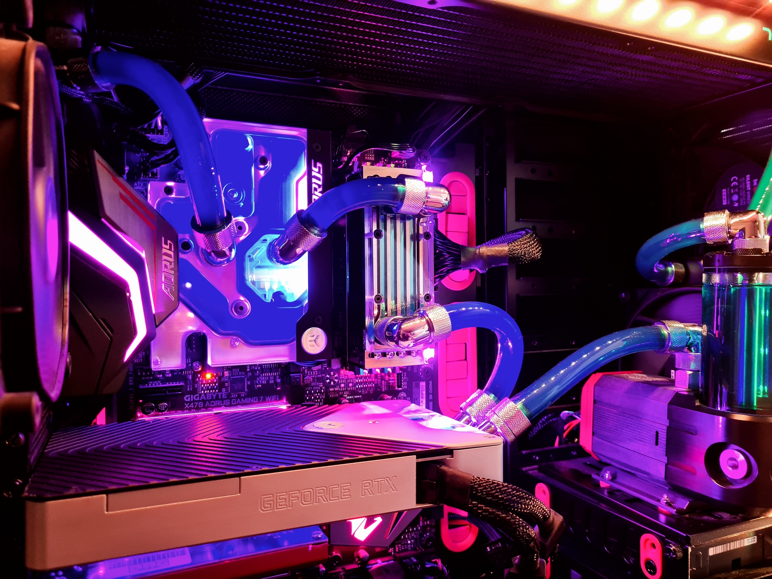

Sorry für die übelst späte Rückmeldung.
GPU im Idle genau wie die Wassertemperatur. Beim Zocken so 60°C 50°C. Eigentlich immer sehr stabil und verändert sich nie großartig.
VRAM beim Zocken immer so um 60°C bei hoher Last. Beim Mining (maximale Todeslast) bis 80°C. Bei weniger fordernden Spielen läuft der VRAM auch auf deutlich <60°C. Habe bisher mit keinem Spiel die 70°C-Marke geknackt. Habe mal ein paar Wochen gelegentlich ein paar Stunden am Tag mit NiceHash gemint und da war die VRAM-TJmax ziemlich exakt bei 80°C festgenagelt bei eingependelten Wassertemperaturen von ca 37-38°C. Also voll im Rahmen.
Backplate, kein Plan, handwarm??? Man verbrennt sich nicht dran. :D
Also bin sehr zufrieden. Würde keine anderen Pads nehmen. Die waren schon recht hochwertig.
Reaktionen: ursmii
Muss nochmal korrigieren. Bei der GPU-Temperatur habe ich Quatsch erzählt. Habe gerade RDR2 gespielt mit ca 350-390W (Testzwecke) und die GPU lief so auf 50-54°C, also deutlich weniger als 60°C. Laut HWiNFO lag die geloggte Peaktemperatur in knapp 2h bei dieser Leistungsaufnahme bei 57°C und wie gesagt, ich sah sie immer bei 50°C oder einige wenige Grad darüber.
