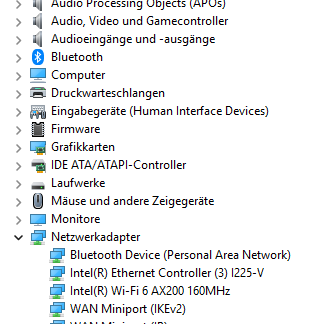

Es ist bei dem LAN-Controller I225 auch von dessen Revision abhängig. Leider kann man bei der Onboardversion nicht selber die FW aktualisieren und ist da vom Boardhersteller abhängig. Es gibt da auch die Nachfolgerversion I226, ist aber vermehrt eher bei den Intelboards aufzufinden.
Die Revision wird da im GM angezeigt (hier zB Version 3 im Bild von meinem Asus ROG STRIX B550-I)
