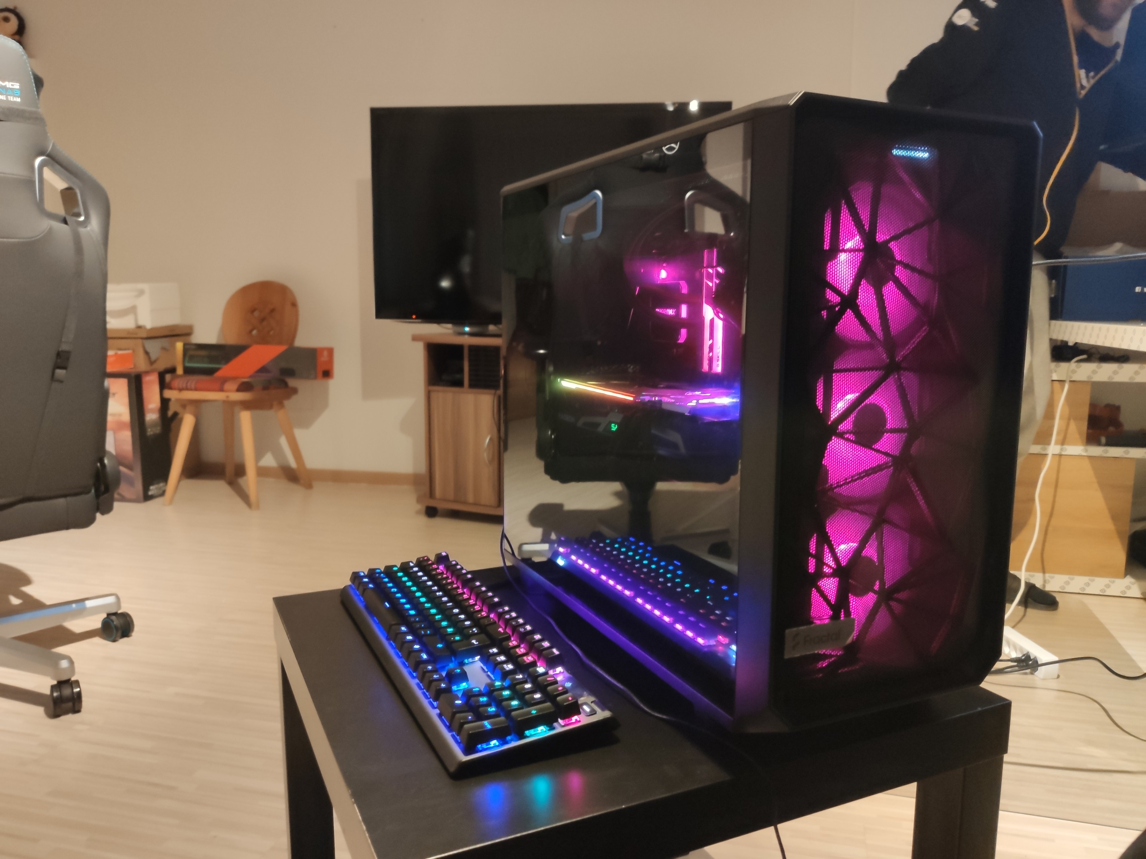

Ich habe bei meinem Cousin eine Enermax Liqmax III 360 in die Front verbaut.
Kühlt einen 5900X hervorragend und super leise mit passender Einstellung.
Die CPU boostet in Games auf 4960 Mhz und mehr, komplett ohne PBO weil die Kühlung so brachial ist.
Mit einer Sapphire 6800XT Nitro auf einem Gigabyte B550 Aorus Pro AX.
Alles verbaut in einem Fractal Meshify 2, die 360er ist in der Front, im Heck ist ein Arctic F14 PWM
und hinten oben genauso.
Da drehen die Lüfter im Idle mit 450-500 RPM lautlos, nach 45 Min Warzone WQHD voll aufgedreht (und Warzone erzeugt ne ordentliche CPU Last) werden es 850-900 RPM auf der AIO in der Front und 700 RPM auf den Arctics, extrem leise, einen Meter entfernt aufm Boden hörst rein gar nichts.
Mit dem Ohr am Mesh in der Front nur leises Rauschen.
Die CPU hat dabei max 72 Grad, GPU kaum 65 und selbst der VRAM Hotspot nur 76.
Der Board VRM ist bei 48 Grad max.
Sprich die Kühlung performt extrem gut und bleibt leise.
Die Reserven die da noch gegeben wären sind auch heftig.
Man könnte die Lüfter und die Pumpe noch deutlich aufdrehen und hätte immer noch eine
angehneme Geräuschkulisse, aber wenn sie auch so so stark performen, wieso sollte man?
