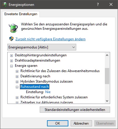

Ich benutze momentan V5. Ich wollte mal fragen, ob jemand eine Idee hat woran es liegt, dass ich jetzt im sleep mode ( Energie sparen ) an der Steckdose 3-4 watt messe. Vorher hatte ich ein 2700x mit dem es auf 0 war. Ich denke aber nicht, dass es mit dem Powerplan zu tun hat. Vielleicht eine Bios Einstellung ? Oder verbrauchen alle 5000er CPUs ,im Standby Strom ?
Wenn dein Messgerät da 0 Watt angezeigt hatte, war der Rechner nicht mehr im Standby sondern im Ruhezustand. Der Rechner muss im Standby etwas Strom ziehen, da er nicht wirklich aus ist.
Beim Ausbalanciert Sparplan wird der Rechner im Standby nach einer gewissen Zeit automatisch in den Ruhezustand versetzt, beim V5 warscheinlich nicht.
Im Ruhezustand geht der Verbrauch auf 0. Mit meiner alten CPU hatte ich aber auch nicht explizit den Ruhezustand benutzt. Ich habe beim Powerplan auch nur Hybriden Standby aktiviert gehabt und kein Ruhezustand.
Schau mal was bei dir hier eingestellt ist.
Hier musste ich auch erst auf nie stellen, sonst wurde der Rechner nach ca. 30 minuten in den Ruhezustand versetzt.
Ich denke hier ist ein Missverständnis. Ich wollte den Rechner nicht im Ruhezustand haben sondern im Standby Modus. Dort verbraucht der PC seit CPU tausch 3-4 Watt. Mit der alten CPU waren es 0 im Standby. Mein Messgerät zeigt auch 0 an , wenn es z.b 0.9 ist. Den Ruhezustand habe ich nie benutzt.
