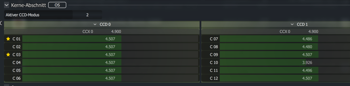

Hat man eigentlich mit 2 CCDs ein preferred cores ranking pro CCD, oder gibt es nur ein ranking über beide CCDs? (Habe nen 5800x...)
Reaktionen: Cyberbernd
Ein Ranking über beide.
So sieht mein 5900X im Ryzen Master aus:
Reaktionen: vvoid
Ah ok, das ist natürlich etwas ungünstig wenn die CCDs weit voneinander abweichen. Könnte sein dass "preferred cores" dann beim 5900/5950 tatsächlich Sinn macht.
Das Problem damit ist halt dass der Windows scheduler anscheinend etwas zu aggressiv versucht cores auch in dieser Reihenfolge zu nutzen und es dadurch völlig unnötigerweise zu core contentions (sorry, keine Ahnung wie man das auf Deutsch nennt) kommen kann, obwohl vermeintlich schlechtere cores eigentlich frei wären. Das mag sich durchaus in Mikrorucklern und generell niedrigeren 1% lows niederschlagen. So viel die Theorie, in der Praxis ist das schwer zu verifizieren und bräuchte wahrscheinliche spezielle Testprogramme.
