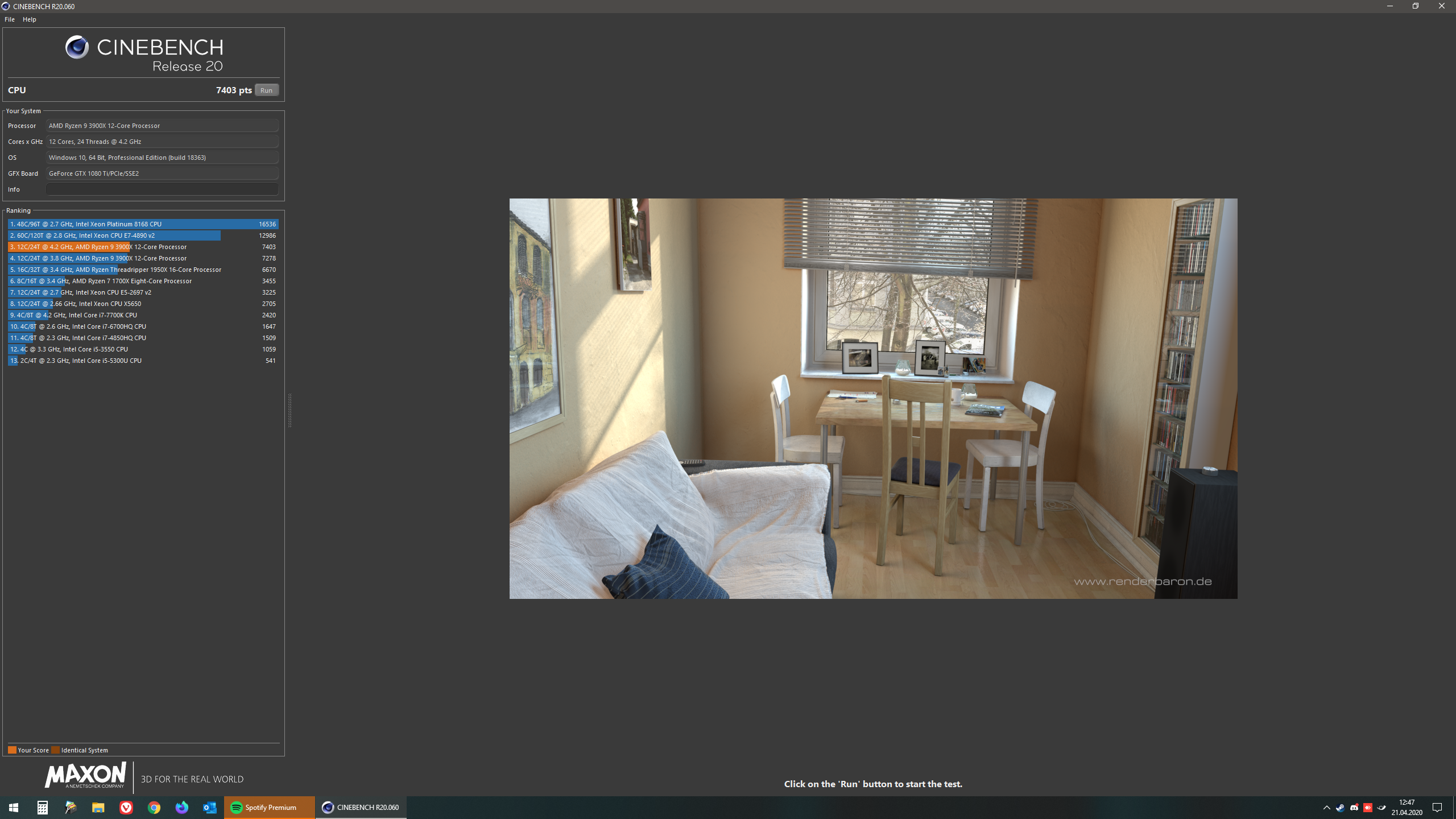

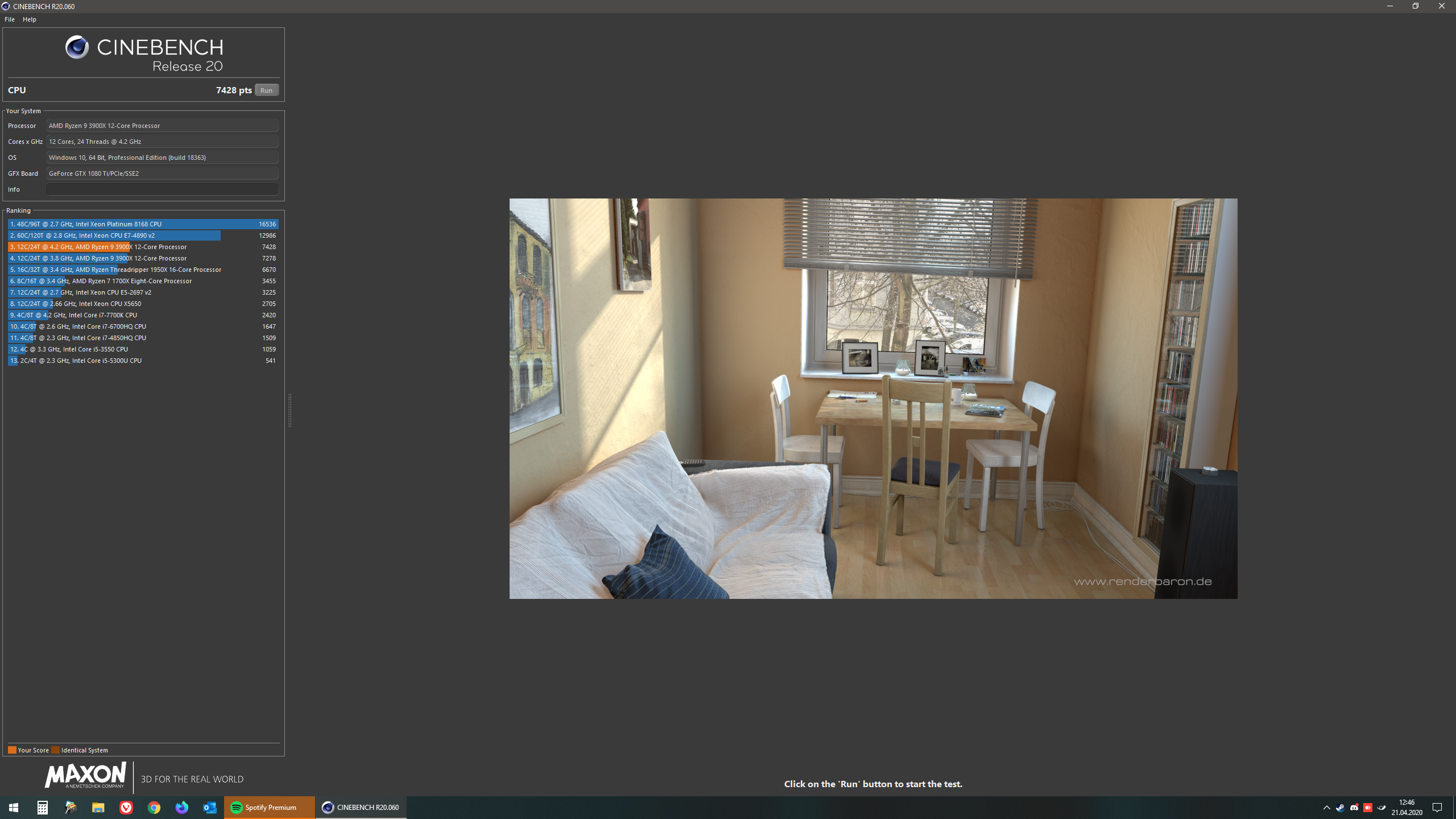

Beispiel mit demselben Sparplan (aktuell der V2 ausm startpost ohne veränderungen)
Run 1:
Run 2 ca 20 sek pause zwischen den beiden durchgängen gelassen:
Eventuell hast du meinen satz auch als Angriff aufgenommen, keine ahnug, sollte eigentlich eher in richtung ironie sarkasmus zielen bei solchen abweichungen ;)
Dann lieber gemittelte werte aus 10 runs nutzen.
