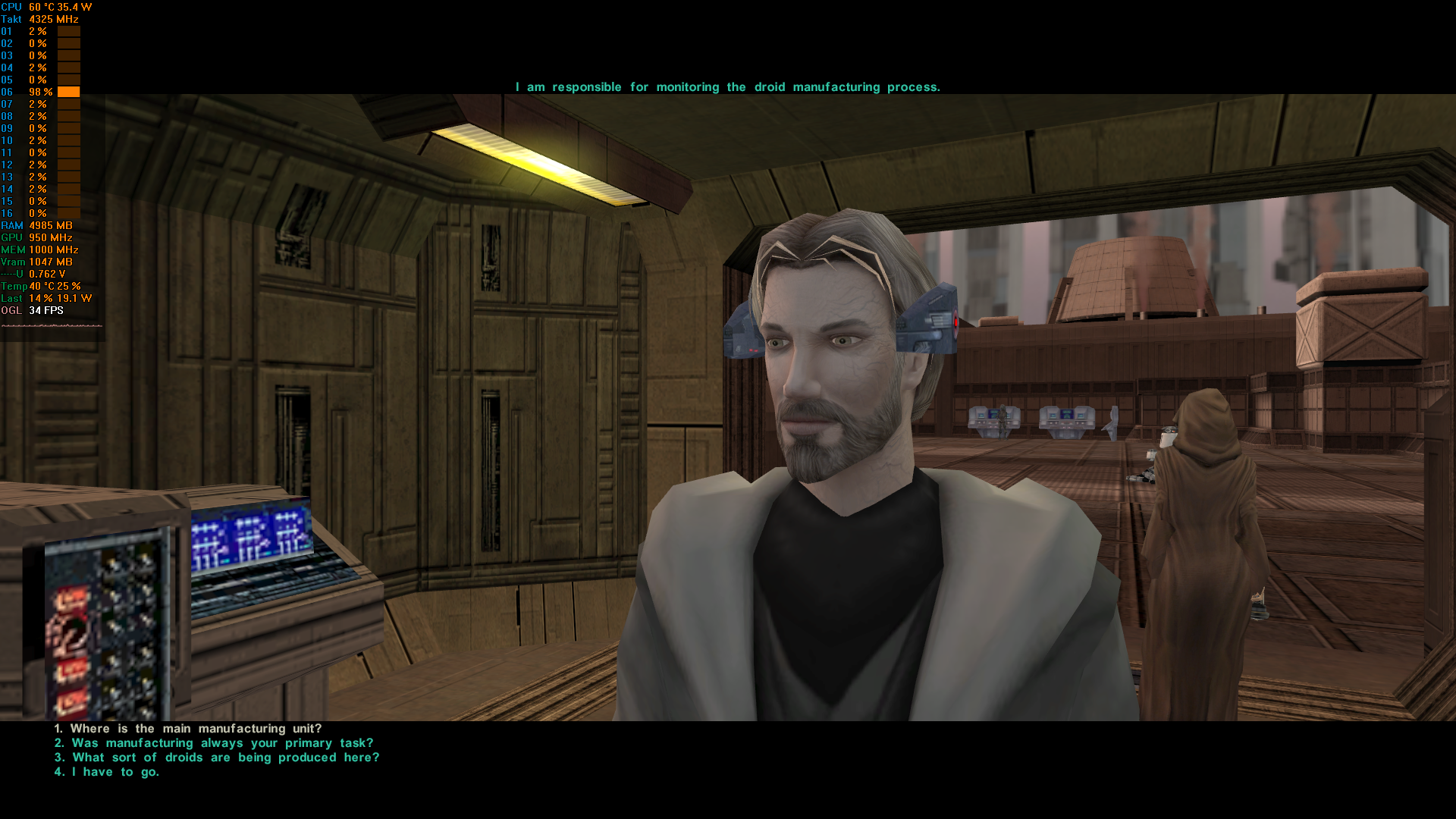

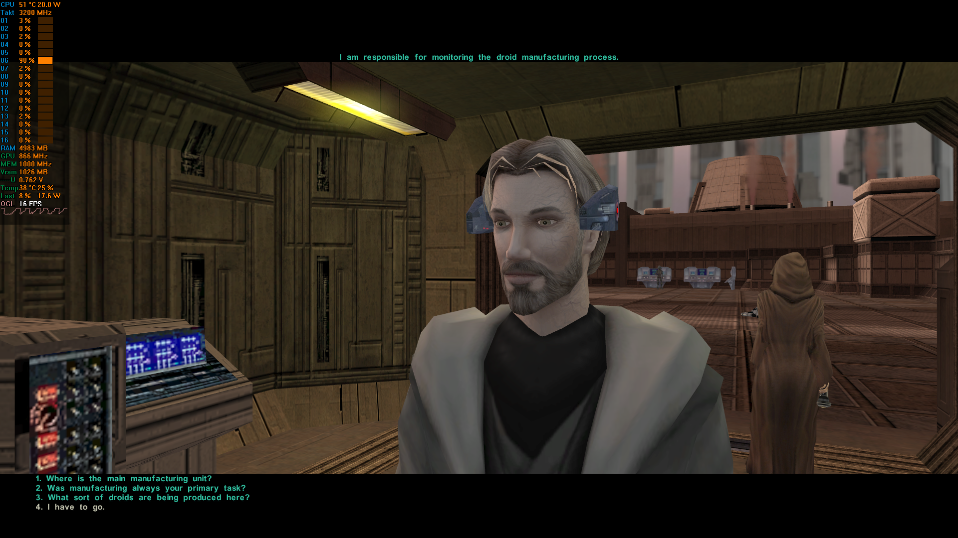

Um ein kompletteres Bild zum Doom Eternal Test zu zeichnen, welches gegenwärtig wohl der Multithread König ist, hab ich zum Kontrast mal ein altes Singlethread limitiertes Spiel geprüft.
Pizza, Windows Ausbalanciert, AMD Balanced und V4 geben sich bis auf die Wahl der bevorzugten Threads nicht viel. Der Takt schwankt bei allen vier von 4275-4350MHz und die Fps sind zuckend auf der 34.
Pizza!
AMD Balanced
sc_cb V4

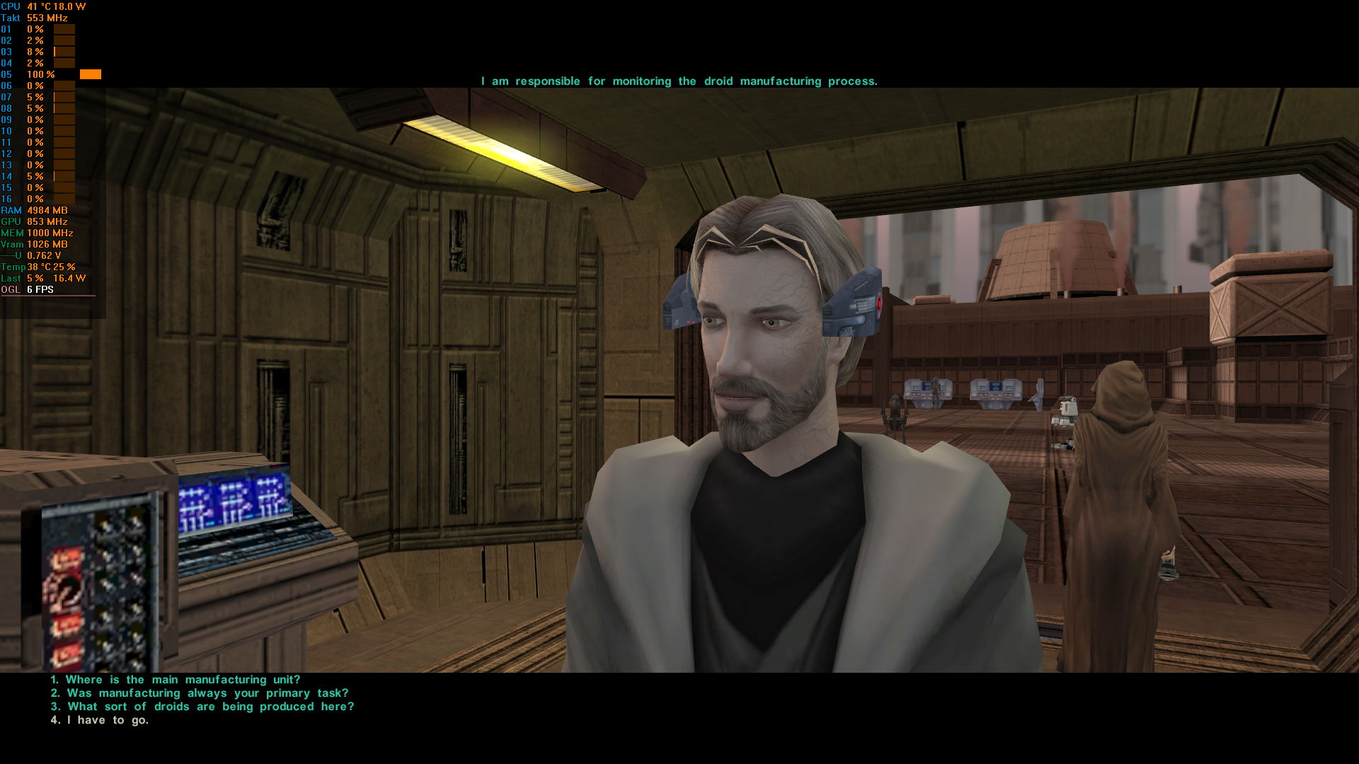

Veranngrys Pläne kacken leider komplett ab:
Low Power
High Power
Ersterer bleibt konstant auf 7fps und Letzterer springt zwischen 10 und 20fps umher.
553mhz, 4 fps, 5% gesamtauslastung, 100% der effektivste Kern.
Stell den low power Plan auf 58-100% ein dann hast du mehr MHz und solltest auch mehr fps haben.
Aber interessant, dass der bei dir so einbricht, während ich keine Probleme mit dem HP Plan habe, nirgends.

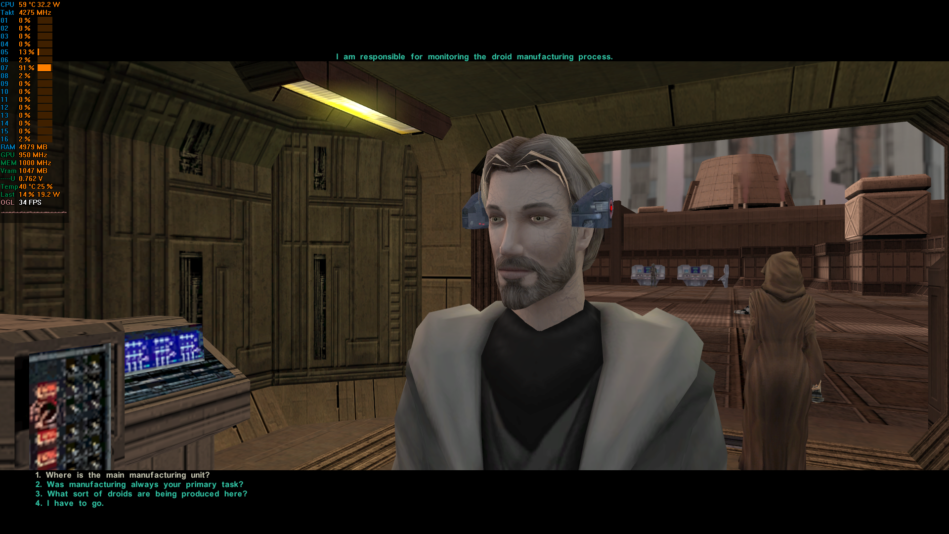

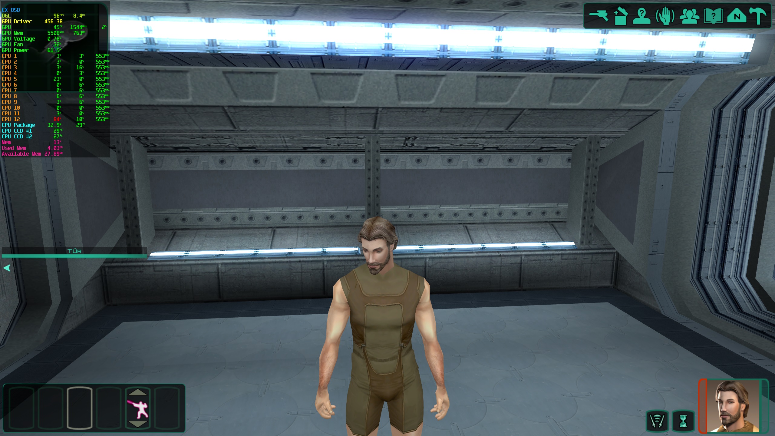

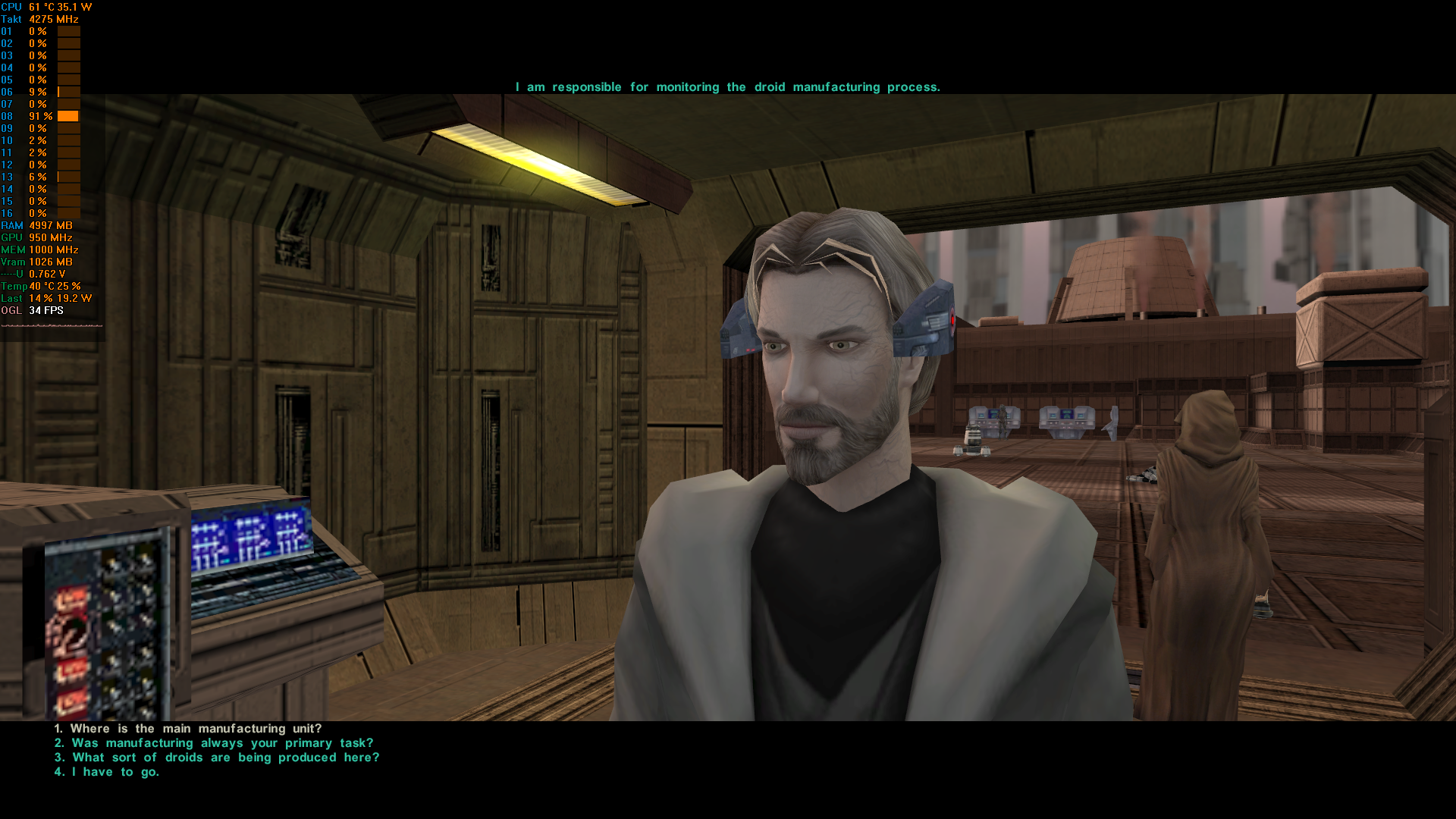

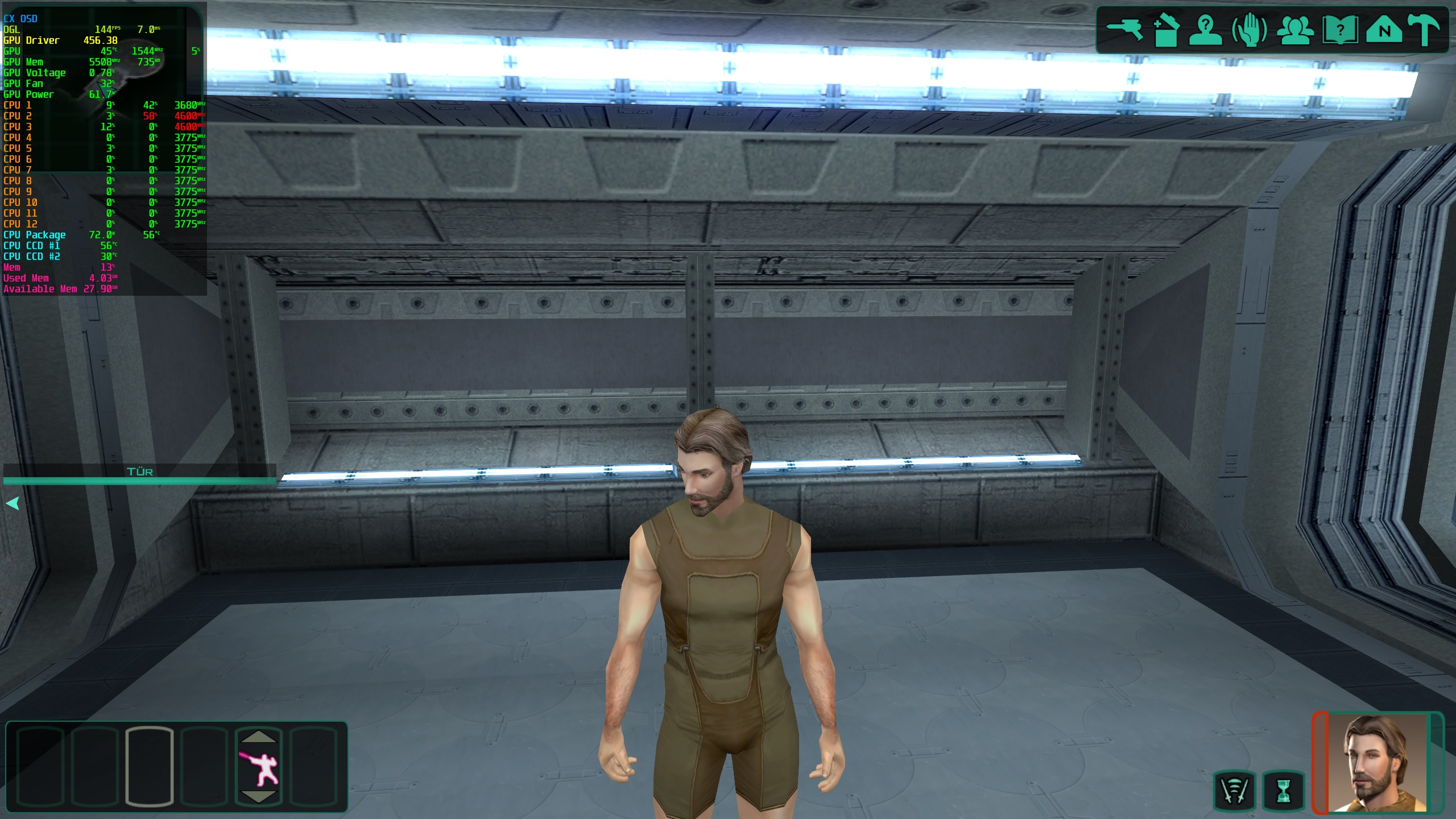

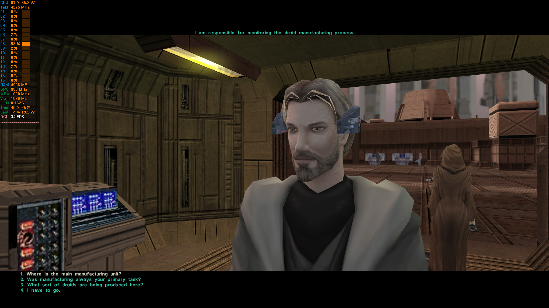

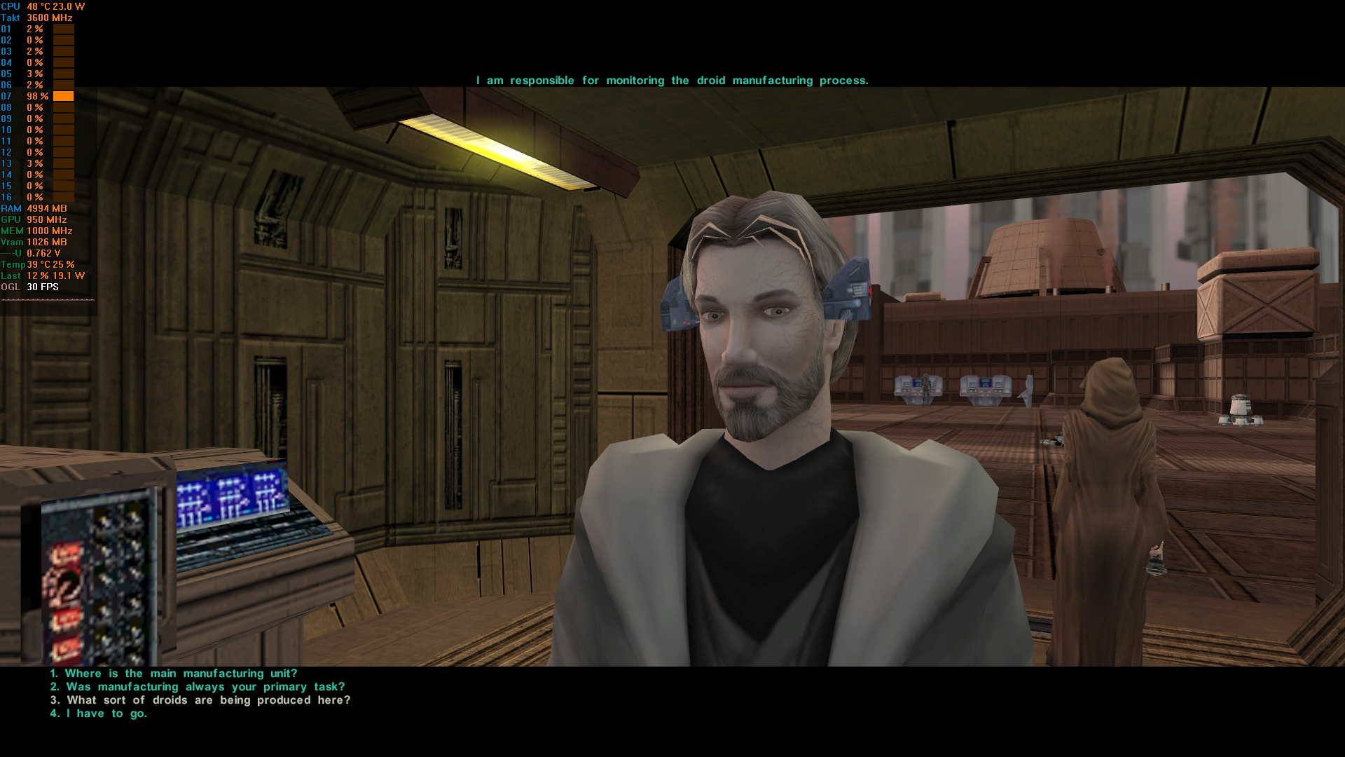

So, hab Kotor 2 auch gerade noch mal installiert um zu schauen ob ich es nachstellen kann..
Hier der HP Plan
Und hier der "Low-Power" Plan
Wie man sieht ist sowohl die CPU power als auch die verwendeten Kerne jeweils komplett unterschiedlich.
Erwähnen, dass es mit dem low power plan einfach nicht flüssig ist muss ich dabei nicht, denn der ist wie ich schon mehrfach schrieb, für den idle gedacht und nicht zum spielen.
Also irgendwas stimmt bei dir nicht @MotherPink (oder bei mir kann ja sein)
@Verangry
Meine Benchmarkszene ist weit aus fordernder.
Die Szene aus auf einem hinzugemodeten Droiden Planeten ohne Culling mit dutzenden wuselnden NPC im Hintergrund.

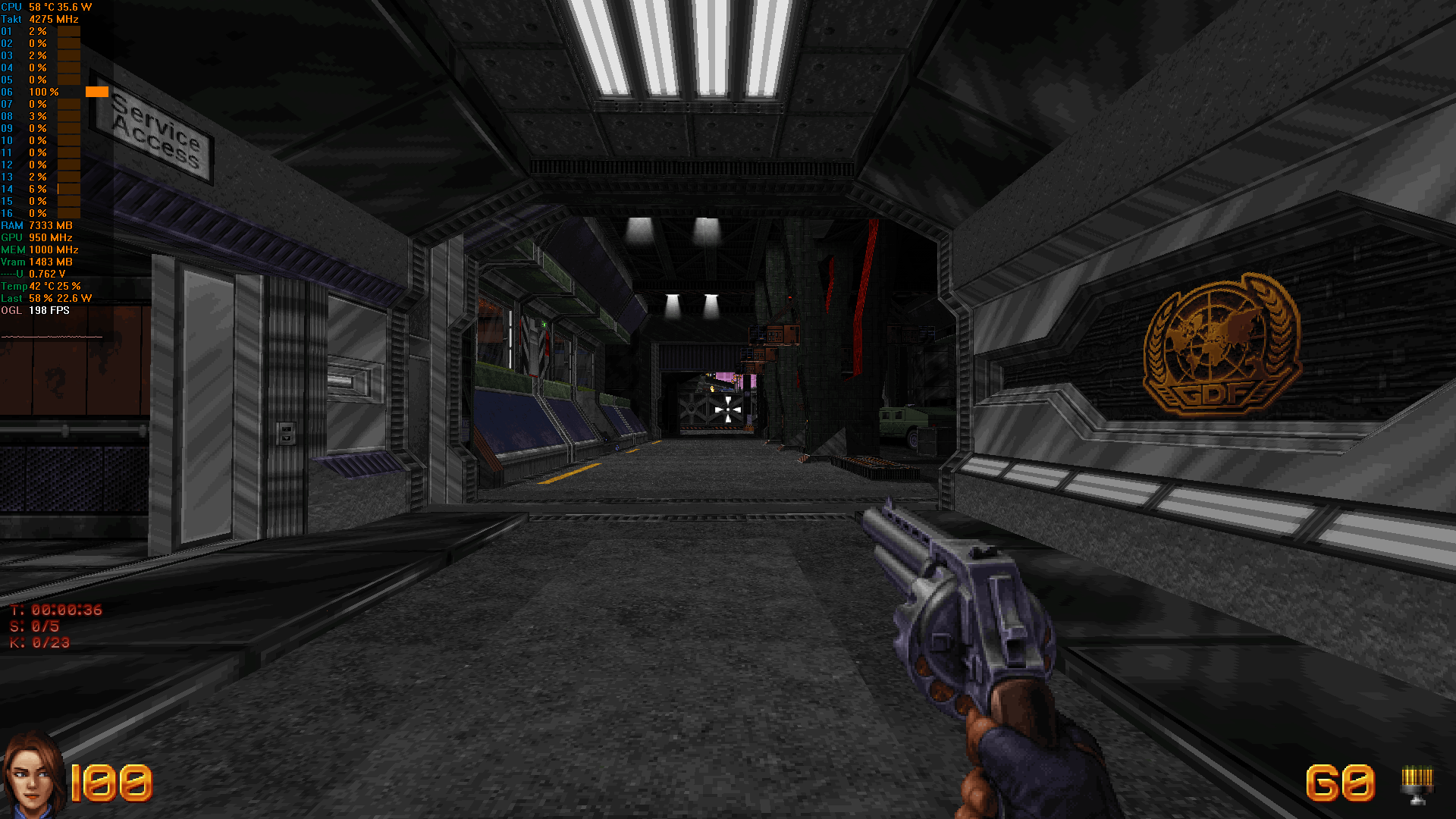

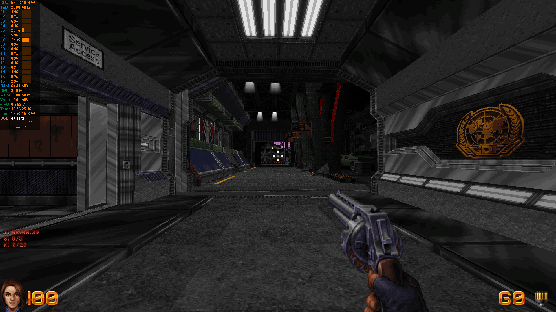

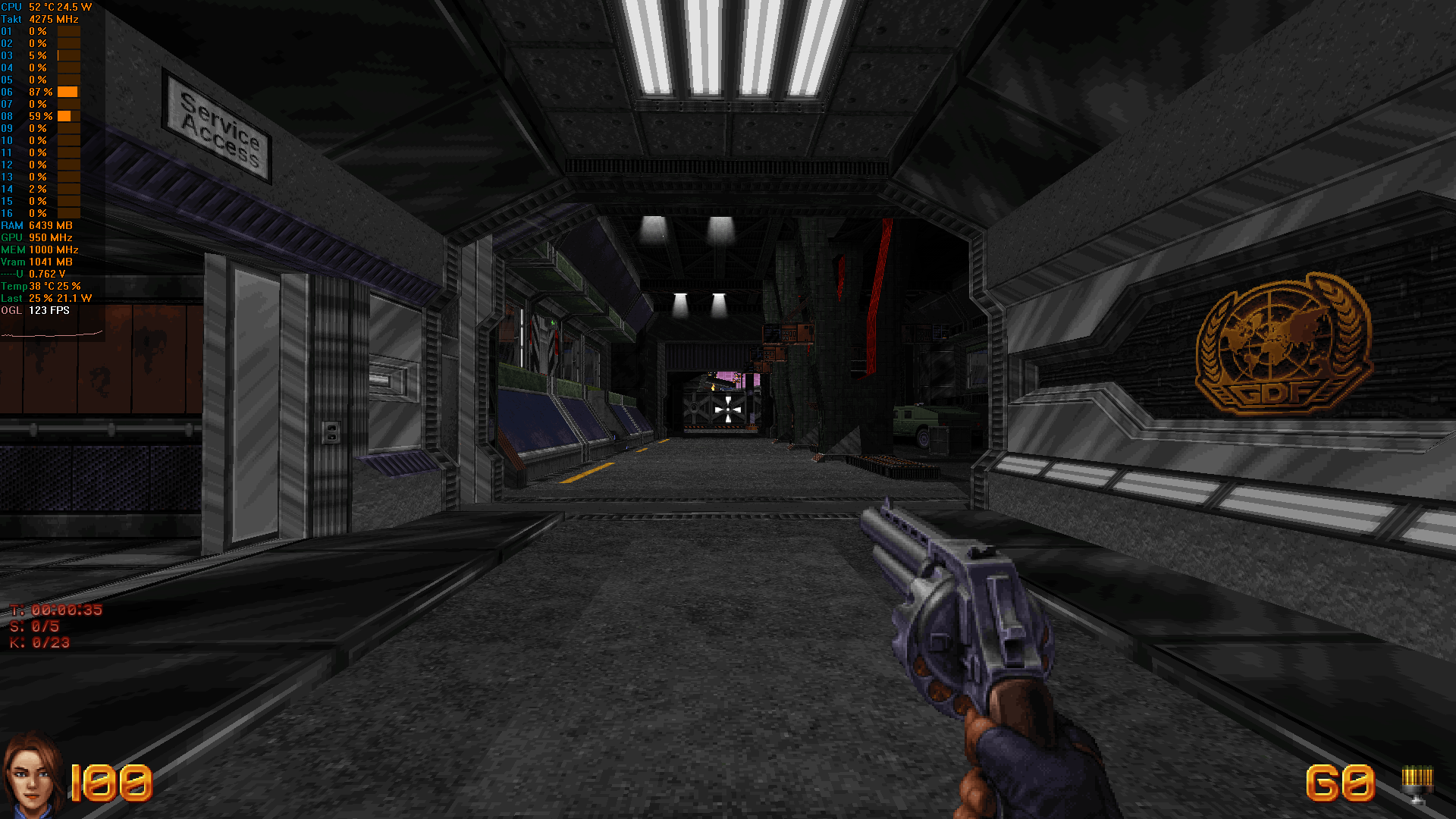

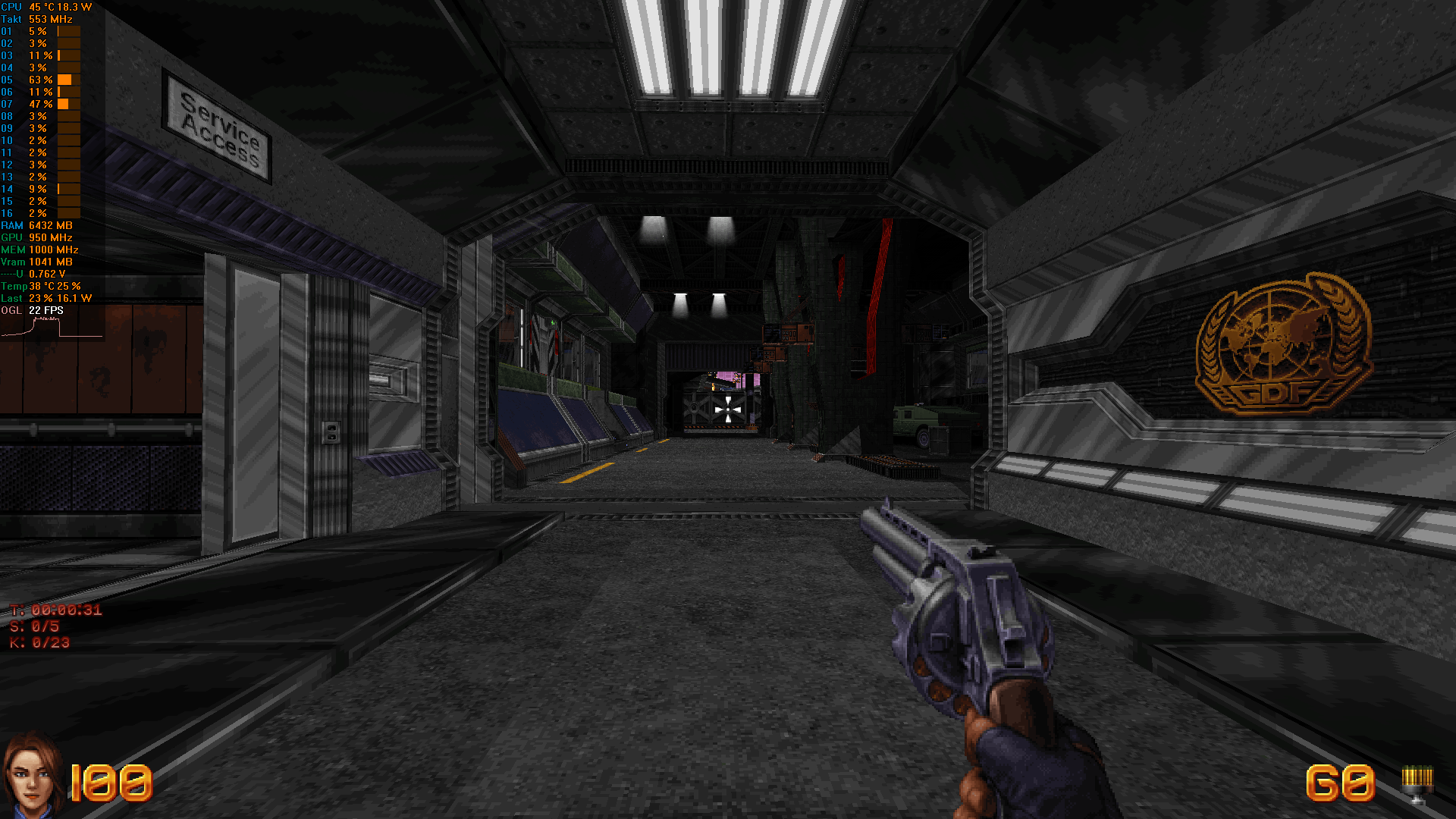

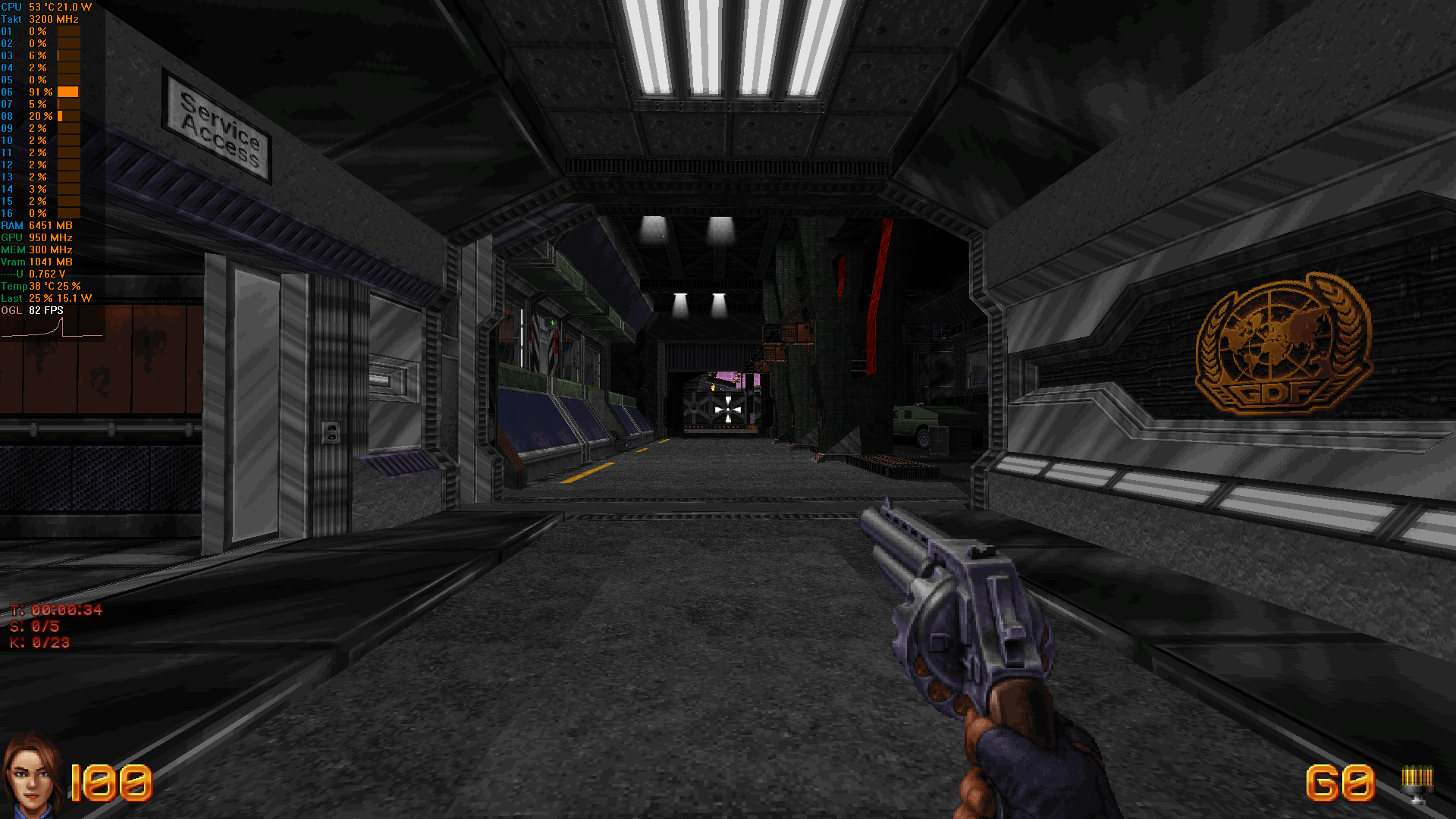

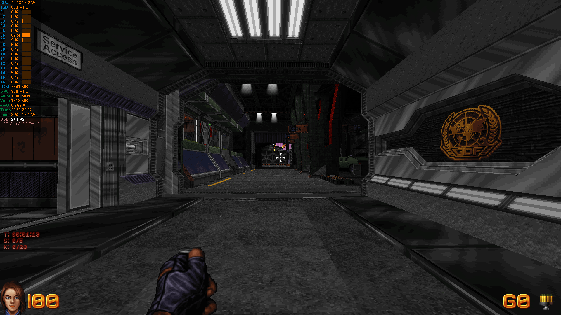

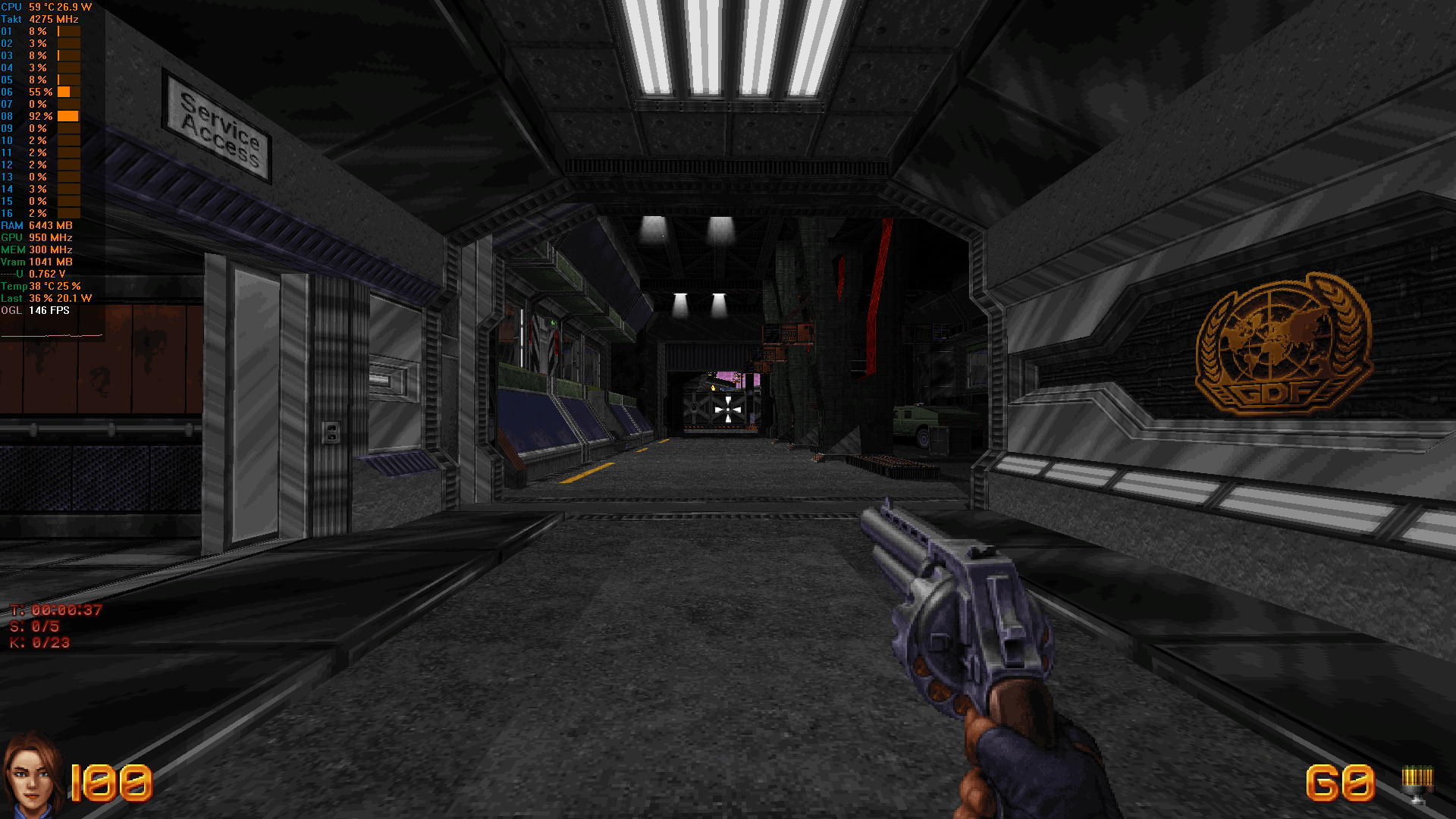

In Ion Fury, ebenfalls extrem Singlethreadlimitiert, funktioniert zumindest der High Power Plan wie gedacht.
Nachtrag:
Ion Fury stellt beim alt tabben die Powerpläne zurück.
Ohne alt tab sieht es ähnlich aus. High Power schwankt wie ein Eselschwanz.
Low Power
High Power
fury_2020_09_29_18_09_09_935.pngfury_2020_09_29_18_09_12_726.pngfury_2020_09_29_18_09_14_083.pngfury_2020_09_29_18_09_15_698.pngfury_2020_09_29_18_09_17_710.png

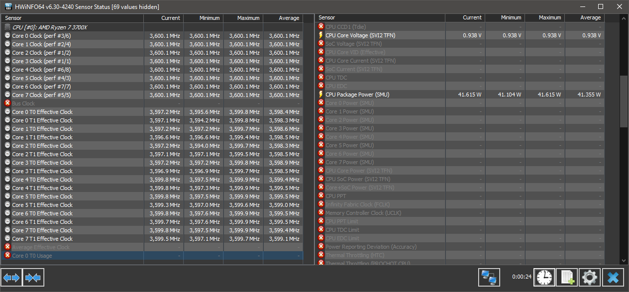

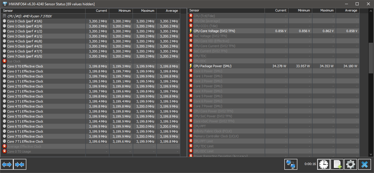

@MotherPink Mal verglichen, wie sich ein manuelles Allcore Setting schlägt im Vergleich? Also max. Takt bei ~1V? Wie in deinem verlinkten Beitrag geht es vor allem darum, einen Takt jenseits der ~3,8 GHz Grenze zu verhindern, da der Boost-Mechanismus dafür überproportional viel Spannung anlegt. Mit einem manuellen Setting könntest du allerdings die minimal nötige Spannung (für einen fixen Takt) optimal ausloten.
Beim 3700X ist es die 3600MHz Grenze, wie das mit anderen Zen2 Modellen aussieht weiß ich nicht.

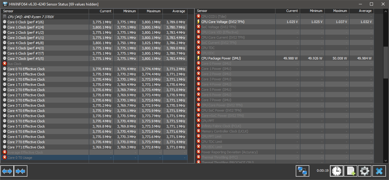

Diesbezüglich hab ich ein Voltage Offset von -0,1125V und damit sind auch allcore ~3800MHz bei 1025mV und 50Watt drin:
Gut möglich, dass ich mit fixer Spannung noch weiter heruntergehen könnte, aber das Offset hat sich bewährt und ist der höchste negative Wert, bevor die Singlecoreleistung einbricht.

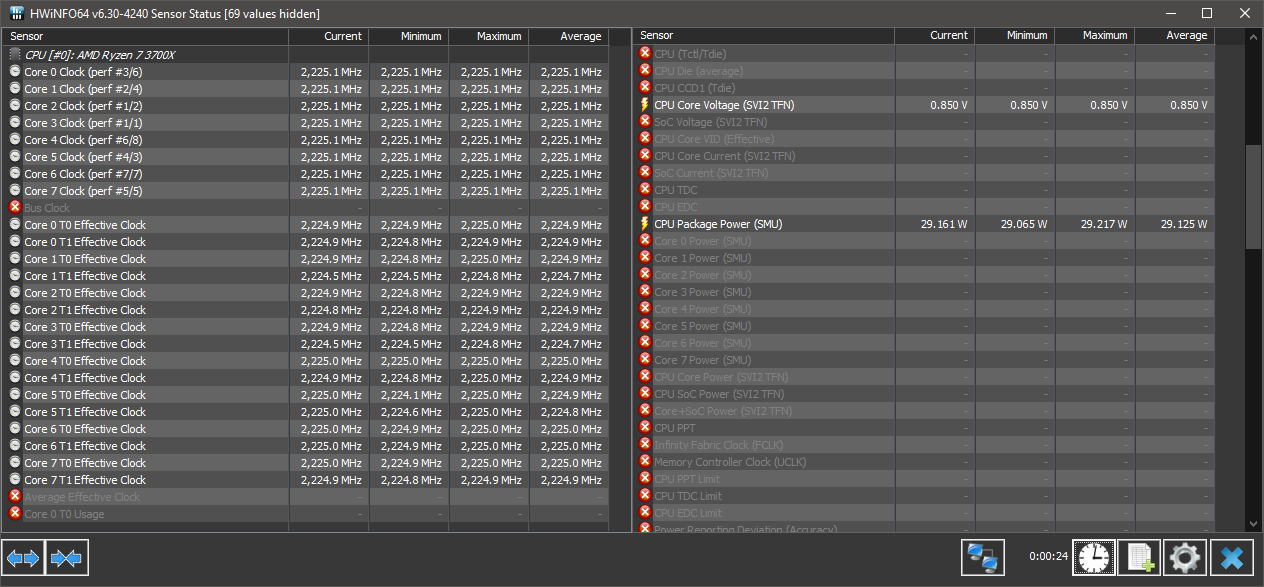

Zum Vergleich und um das Thema wieder Richtung Energiesparpläne zu lenken:
Allcore 3600MHz bei 938mV und 42Watt:
Allcore 3200MHz bei 856mV und 34Watt
Allcore 2225MHz bei 850mV und 29Watt (Dies ist übrigens der Ausgangstakt des Vanilla ESM)
Gut ersichtlich, warum sowohl sz_cb, als auch AMD vom Parken gleich auf 3200MHz takten.
