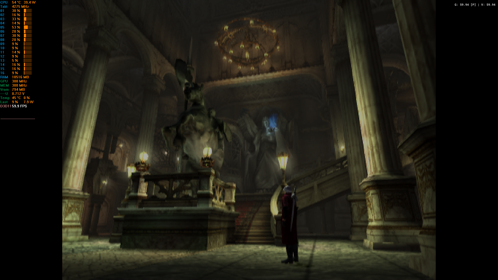

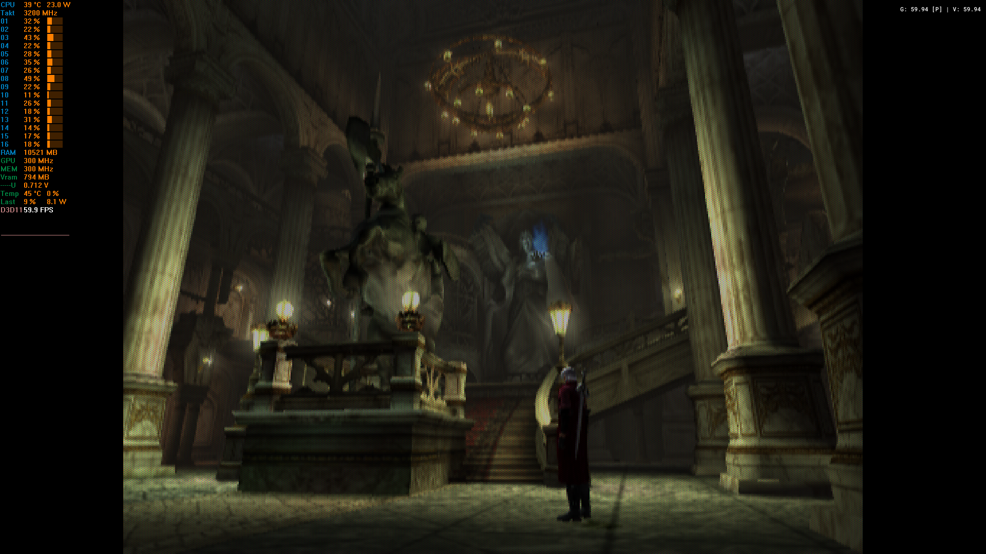

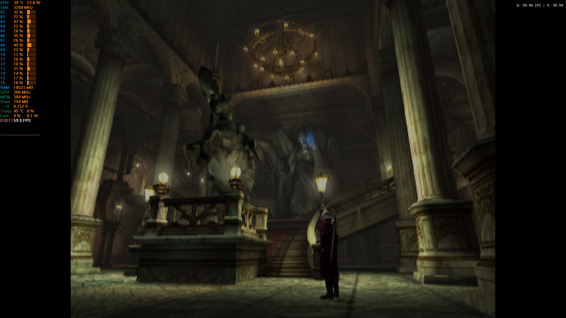

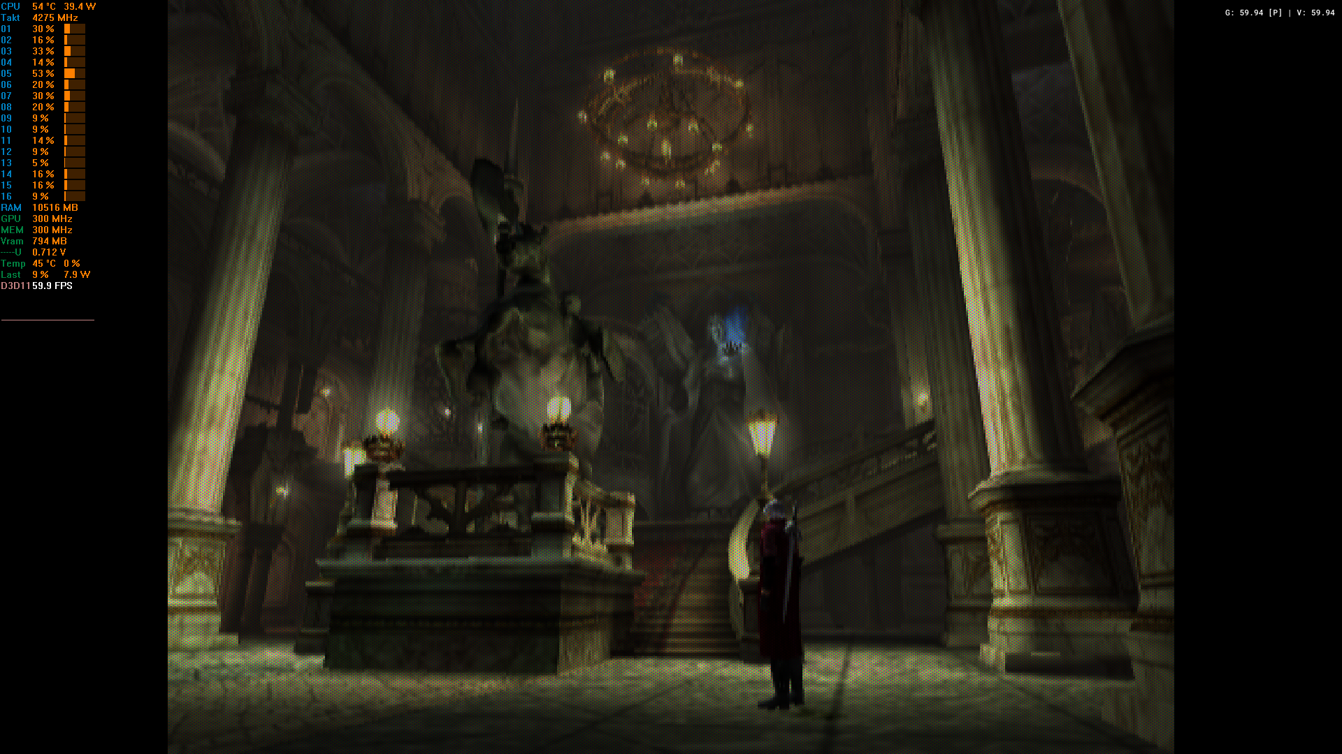

Hier mal ein interessantes Exemplar mit einem 15 Kelvin delta.
Devil May Cry emuliert in software (AVX2):
sz_v4
Balanced
sz_v4
Balanced

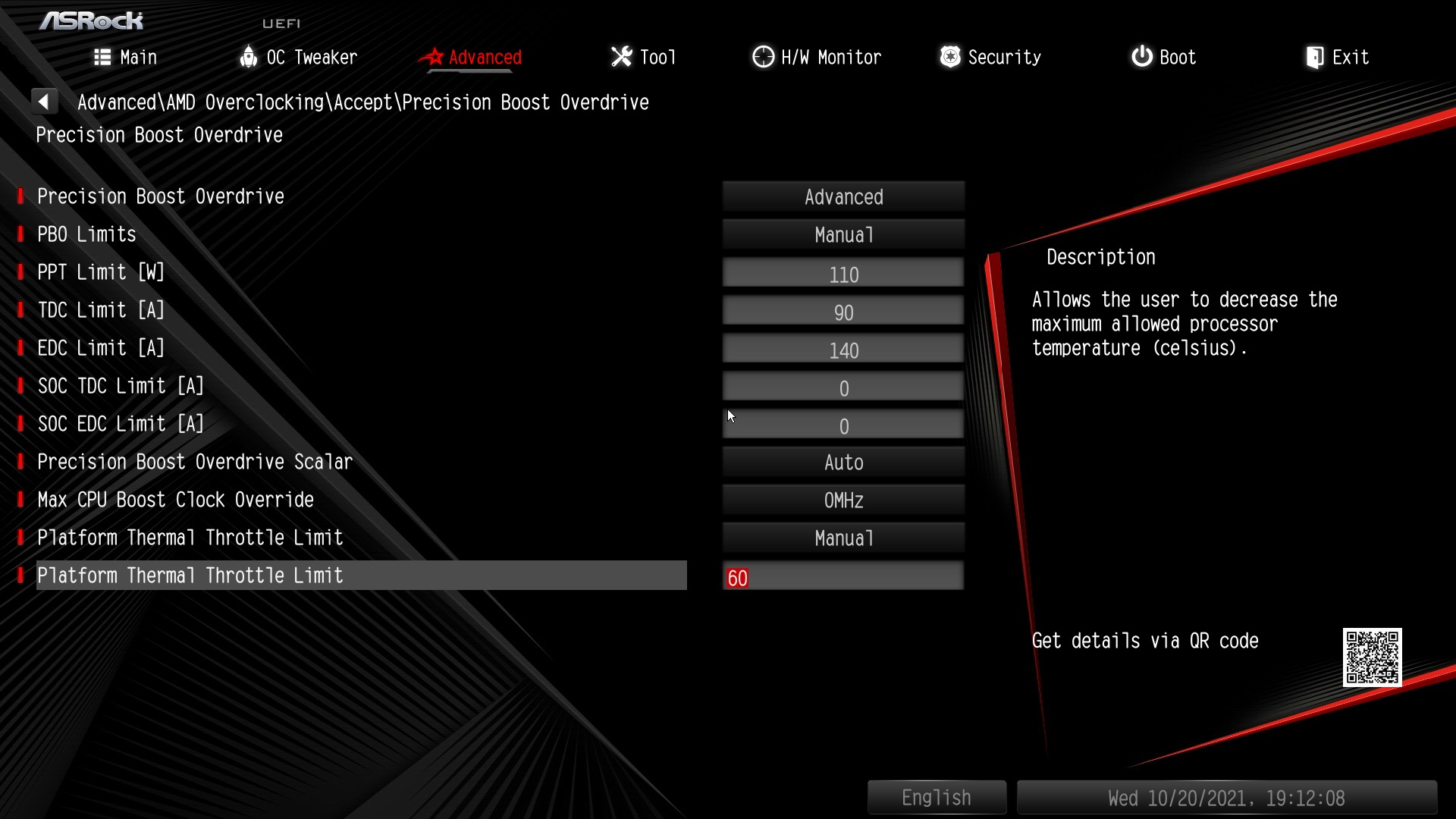

Würdet ihr sagen, dass man mittels dieses Energiesparplans einen R9 3900x mit einem noctua lh9a in ein 2 HE Gehäuse betreiben kann? Es geht primär ums zocken. In der Mitte vom Case sind 3x 80 mm Lüfter verbaut. Graka ist aktuell eine GTX 1650.
peterX
Captain
- Apr. 2019
- 4.065

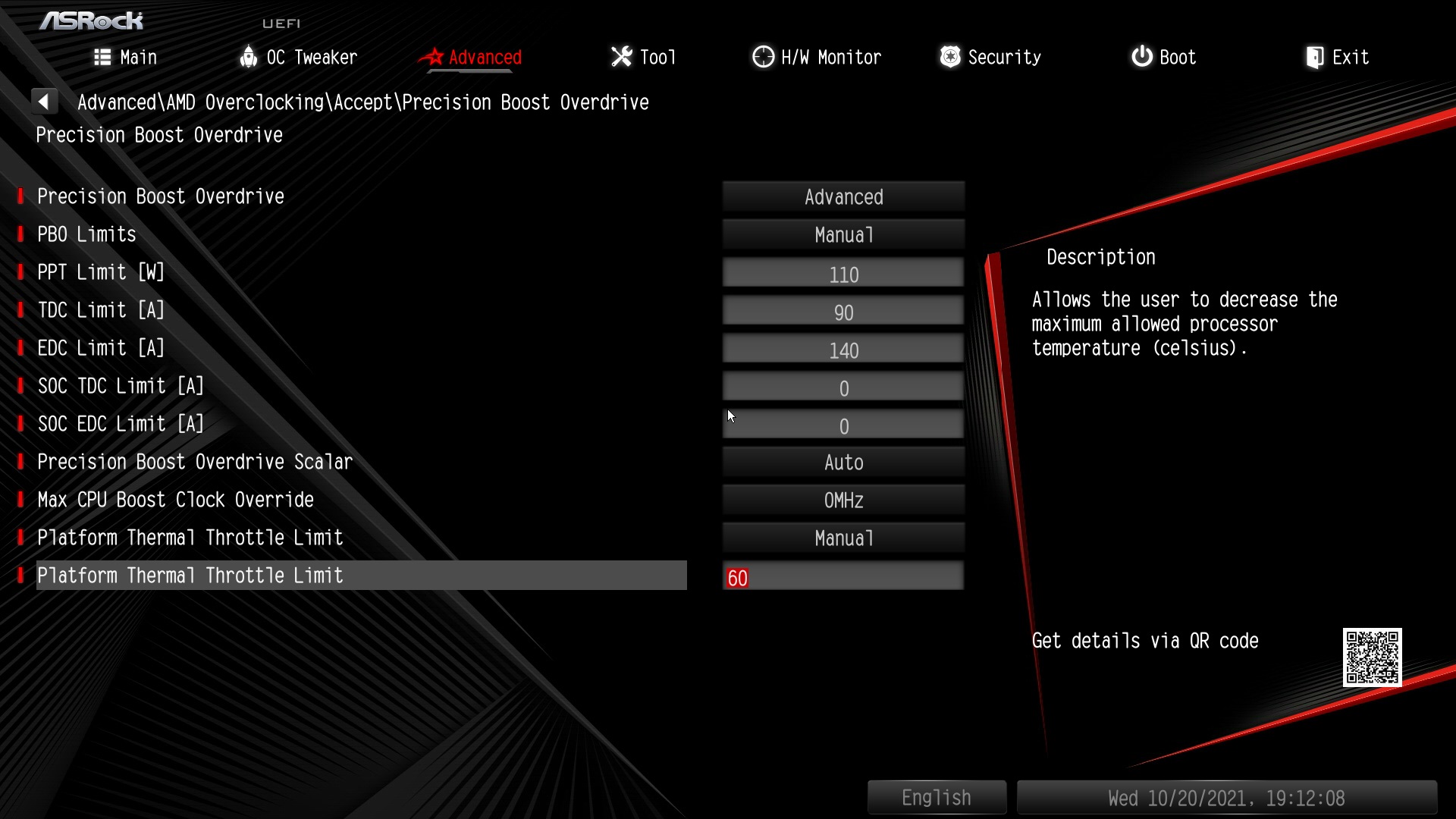

Können kann man vieles, obs sinn macht, muss man selbst testen.DerNiemand schrieb:Würdet ihr sagen, dass man mittels dieses Energiesparplans einen R9 3900x mit einem noctua lh9a in ein 2 HE Gehäuse betreiben kann?
Ich würde aber bei so nen kleinen Kühler das Temperaturlimmit auf 80/75°C festsetzen, sonst wird es sehr schnell sehr heiß.
Zu finden ist die Einstellung hier.

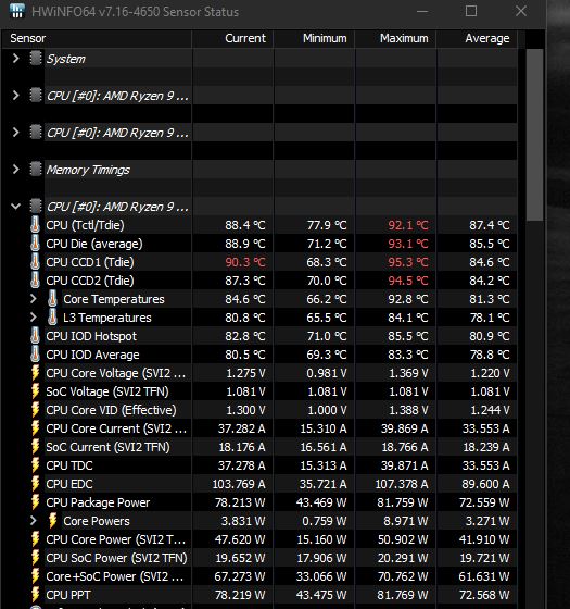

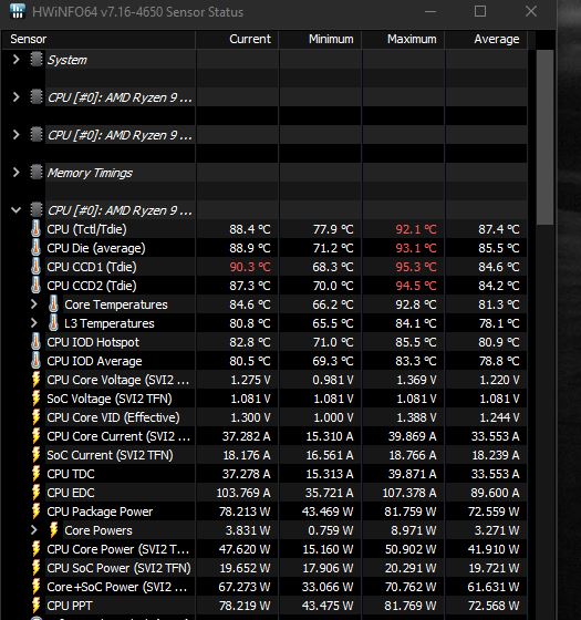

Also ich hab leider keine so guten Erfahrungen gemacht mit dem Sparplan von ihr.
Denn kaum bin ich 10min in einem Spiel, dann drehen alle Gehäuselüfter auf, weil die CPU Temperatur auf knapp 90 Grad steigt.
Als Kühler nutze ich zwar nur den AMD Wraith der beim 3900x dabei war, aber dennoch erscheinen mir die Temperaturen zu hoch.
Der Plan verhindert doch nicht das die CpU warm wird sondern diese kurzen hässlich spikes wenn man leichte Last hat z.B. Browser. Wenn es am Plan liegen würde müsste ja Windows Ausbalanciert oder ähnliches nach 10 Minuten eine niedrigere Temperatur haben ist das der Fall? Klingt eher nach kleinem Kühler und mäßiger Gehäusebelüftung.

Hast du es denn mal mit nem anderen Plan gegen getestet? Ich denke mal, dass es mit dem Windos Plan noch schneller heiß wurde.Windell schrieb:Also ich hab leider keine so guten Erfahrungen gemacht mit dem Sparplan von ihr.
Windell
Fleet Admiral
- Jan. 2008
- 12.152
Also wenn ich den Windows Energiesparplan nehme, dann bleibt Alles ruhig.
Allerdings sei hierbei auch gesagt,das die CPU die ganze Zeit auf 1,6Ghz bleibt,was ja auch nicht Sinn der Sache ist.
Was ich mich frage ist, ist der Standardkühler echt so schlecht das der die CPU nicht mal unter 90 Grad halten kann oder kriegt die CPU iwie zuviel Spannung?!?
Den Windowsplan Energiesparen? Dann ist es kein Wunder das ales ruhig bleibt der verbleibt ja mit dem Takt im Tal. Um ehrlich zu sein die Standardkühler sind kein Geschenk die reichen aus halt bei hohen Temps und sind wesentlich besser als früher aber halt keine großen Tower Kühler , ich habe zum beispiel einen Noctua U12 drauf und kam nach langen render oder Transcoding Sessions im Sommer zumindest auch bis 90 Grad das ist halt beinahe Vollgas über Stunden. Ich würde aber tatsächlich an deiner Stelle erstmal im Uefi den 95W oder 65W Eco Modus ausprobieren ja Volllast Aufgaben brauchen dann ein wenig länger aber die Temperaturen verhalten sich viel besser. Was mich allerdings ein wenig wundert ist das du die hohen Temperaturen schon beim Zocken hast da ist ein 3900x eigentlich zahm. Als günstigen Kühler empfinde ich den Arctic Freezer DUO, aber da gibts genug Beratungsthreads für je nach wille und Budget.

Hast du den Spielmodus deaktiviert?Windell schrieb:Also ich hab leider keine so guten Erfahrungen gemacht mit dem Sparplan von ihr.
Sofern nein, verhält sich sz_V4 in Videospielen nicht wirklich fundamental anders als Ryzen_Balanced.

@MotherPink Ja der Gaming Modus ist deaktiviert,damit der sz_v4 überhaupt vernünftig funktioniert.
Werde es mal mit deinen Dateien probieren.

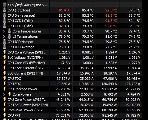

Heute wieder beim R6 spielen Programm laufen lassen,wieder ungenügende Temps. Denke da hilft nur ein ordentlicher Lukü/AiO.

Dann bleiben nur noch 2 Möglichkeiten, um die hohen Temperaturen bzw. den Verbrauch zu erklären:Windell schrieb:@MotherPink Ja der Gaming Modus ist deaktiviert,damit der sz_v4 überhaupt vernünftig funktioniert.
1. Die Software läuft im absoluten CPU-Limit.
2. Die Software verwendet ein busy waiting loop basiertes FPS Limit.
Ersteres lässt sich in der regel durch Vsync, oder ein eigen gesetztes FPS Limit umgehen.
Letzteres ist Software abhängig und zum Glück unüblich. (Keine Ahnung, wofür R6 steht)
Kannst du, mach dich aber auf Leistungsverlust in CPU limitierten Szenarien gefasst.Windell schrieb:Werde es mal mit deinen Dateien probieren.
Auch können Ladezeiten minimal länger ausfallen.
Die ESM Pläne verhalten sich im Endeffekt wie der Windows Energiesparmodus, nur dass sie den Takt nicht in den Keller fahren, was in Bezug auf Ryzen auch keine Vorteile bietet.
Im Gegensatz kostet dich sz_V4 keine Leistung und gibt deiner CPU Zucker, sofern diese ihre Leistung auch abrufen muss.

Schau dir doch einfach mal sein HWinfo Screen an. Bei ca. 90 Watt PPT schon voll im Templimit!MotherPink schrieb:Dann bleiben nur noch 2 Möglichkeiten,
Das sieht eher nach nem Umluftherd, als nach gut belüfteten PC Gehäuse aus.
Mach mal vom Gehäuse die Seitenwand ab und schau, wie sich die Temps verhalten.Windell schrieb:Heute wieder beim R6 spielen Programm laufen lassen,wieder ungenügende Temps.
Welchen Wraith genau hast du? Den großen mit Heatpipes, oder doch "nur" den kleinen Quirl aus Alu. Denn das würde am ehesten deine Temps erklären.
