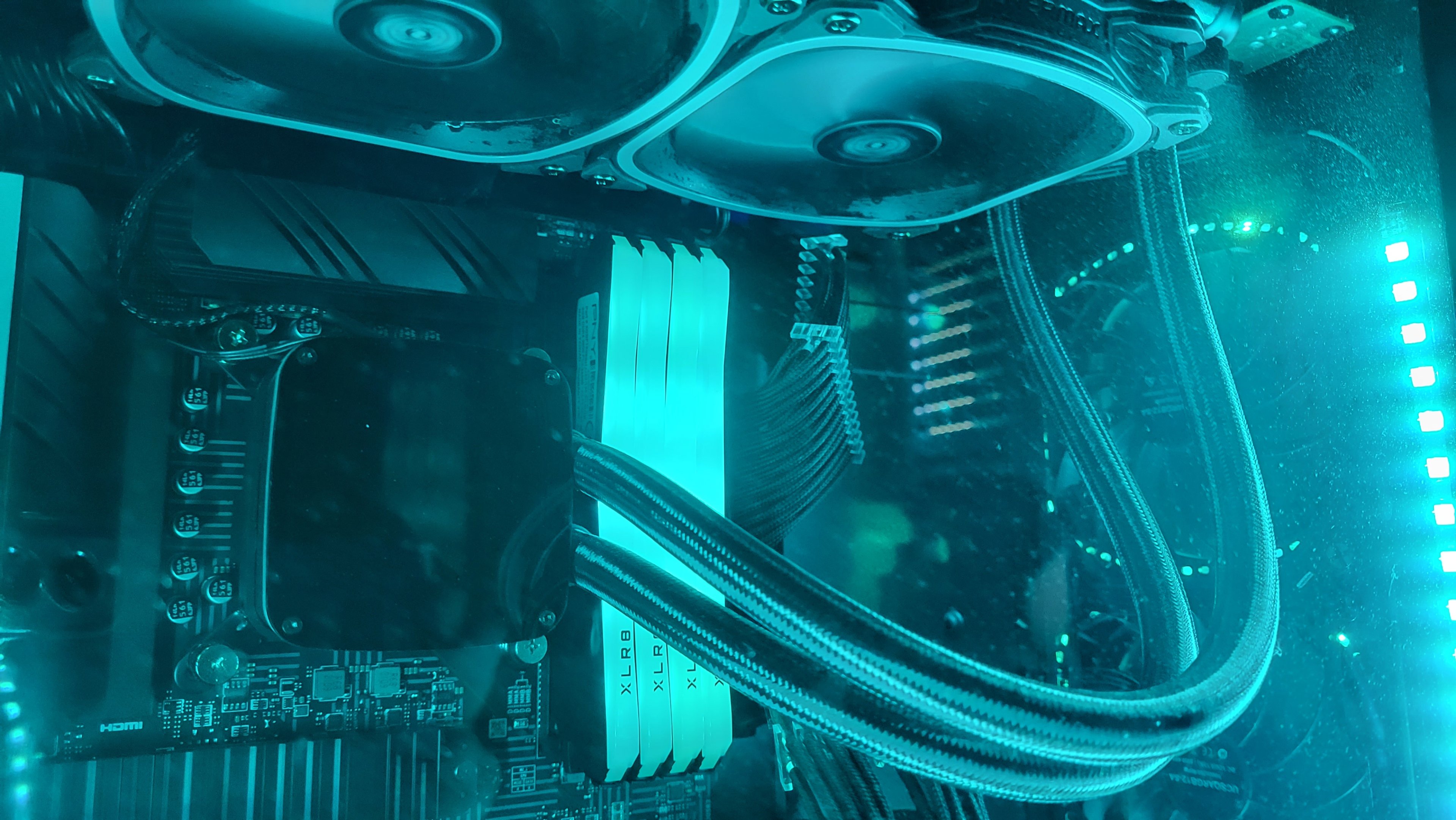

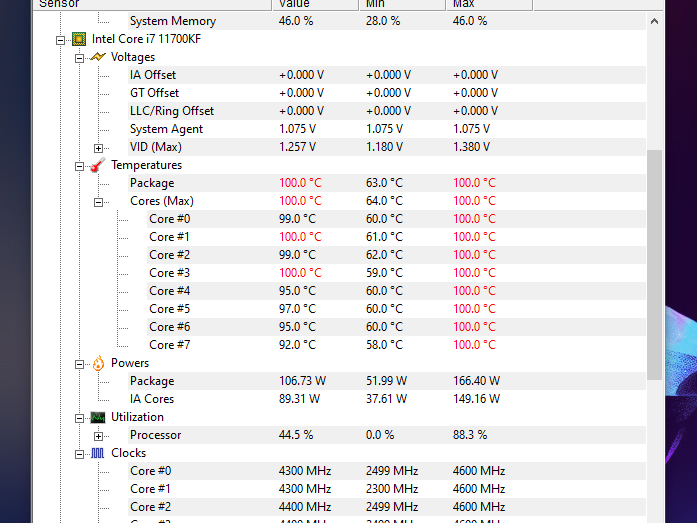

Hey, seit zwei Tagen habe ich ab und zu ein merkwürdiges Geräusch aus meinem PC wahrgenommen, meist beim booten und selten ab und zu random, zum Beispiel nach dem zocken. Inzwischen habe ich durch Recherche herausgefunden, dass dieses Geräusch wahrscheinlich von meiner Enermax aio kommt. (Enermax RGB Aquafusion 240mm). Deshalb habe ich gestern meine cpu temperaturen überprüft und beim zocken erreiche ich immer wieder die 100°C Marke, was wohl definitiv etwas zu hoch sein sollte. (siehe Bild 1 von hwmonitor). Meine Hauptfrage hier wäre aber, ob ihr Erfahrungen mit der rgb beleuchtung dieser aio habt, da meine häufig etwas merkwürdig flackert und häufig die rgb beleuchtung komplett aus ist (siehe Bild 2). Ist das normal oder auch etwas merkwürdig. Zudem war von Anfang an die rgb beleuchtung an den Lüftern der Wasserkühlung aus, sprich die rgb beleuchtung der aio lüfter war noch nie an. Hängt das mit den erhöhten cpu temperaturen und den geräuschen zusammen? Danke für eure Hilfe
Während ich gerade nocheinmal nachgesehen habe, habe ich bemerkt, dass oben am aio lüfter überall etwas flüssigkeit ausgetreten ist, ich glaube das kann man auch auf dem Bild erkennen, somit ist wohl meine Frage, ob die Wasserkühlung einen Schaden hat, überflüssig. Dennoch wäre ich froh um jeden Tipp, wie ich am besten mit der Situation umgehe. Danke!

Nein. Das Geräusch könnte von Luftblasen kommen.SteveJL20 schrieb:Hängt das mit den erhöhten cpu temperaturen und den geräuschen zusammen?
Da ist wohl die nächste AiO gestorben. Welche ist das genau?

Deine Handlungsschritte sind jetzt zu ueberlegen, wieviel Geld du fuer einen neuen CPU-Kuehler ausgeben moechtest und ob Luftkuehlung nicht eventuell besser waere.
Hey, danke für die schnelle Antwort. Da ich den PC erst seit einem halben Jahr habe und nicht selbst gebaut habe, werde ich dann wohl denke ich den Support kontaktieren bzgl Garantie. Sollte ich bzgl der austretenden Flüssigkeit in der Zwischenzeit irgendetwas bestimmtes beachten? Sorry falls die Frage merkwürdig ist, allerdings ist das mein erstes System mit Wasserkühlung, dementsprechend habe ich keine Erfahrung damit.

SteveJL20 schrieb:Meine Hauptfrage hier wäre aber, ob ihr Erfahrungen mit der rgb beleuchtung dieser aio habt, da meine häufig etwas merkwürdig flackert und häufig die rgb beleuchtung komplett aus ist (siehe Bild 2). Ist das normal oder auch etwas merkwürdig. Zudem war von Anfang an die rgb beleuchtung an den Lüftern der Wasserkühlung aus, sprich die rgb beleuchtung der aio lüfter war noch nie an.
Wie haste die AIO denn angeschlossen? Laut Beschreibung hat die einen 5(!!!) V ARGB Anschluß. Wenn man den an einen 12V RGB vom Board klemmt, sind in der Regel innerhalb von Minuten alle Lichtlein leider für immer aus...
Angeblich hat die 360 Watt TDP... 100 Grad bei 106 bis 166 Watt der CPU (laut deinem Screenshot) müsste sie trotz der völlig übertriebenen TDP Angabe leicht kühlen können.
Wenn also Pumpe und Fans laufen, fehlerhafte Montage? Folie vergessen? Zu wenig / zu viel WLP?

Bzgl deinem Hinweis mit den 5V, ich gehe davon aus dass das so passen sollte, da ich wie gesagt den PC nicht selbst gebaut habe und soweit ich weiß diese Kühlung auch bei anderen Systemen verwendet wurde. Ich gehe fast davon aus dass die gesamte Aio von Anfang an nicht ganz korrekt funktioniert hat, da bspw die Farben sich nie mit dem msi Center steuern ließen oder gesyncd wurden. Ich weiß leider nicht ob hier in irgendeiner Form ein Monatgefehler vorliegt, aber ein Montagefehler würde doch auch nicht die austretende Flüssigkeit die man am Aio Lüfter sieht erklären, oder? Danke auf jeden Fall für deine ausführliche Antwort!

Alles klar, Netzteil hab ich schon abgezogen und hoffe jetzt mal, dass der Support bald antwortet. Eine kleine Frage noch: Die erkennbare Flüssigkeit am Lüfter ist zu 100% ausgetretene Flüssigkeit aus der aio? Also es kann kein Kondenswasser oder ähnliches aufgrund von erhöhten Temperaturen sein oder irgendwas anderes? Danke!

SteveJL20 schrieb:Also es kann kein Kondenswasser oder ähnliches aufgrund von erhöhten Temperaturen sein oder irgendwas anderes?
Bin ich überfragt. Aber wenn ich mich noch richtig an Physik erinnere, müssten die Temperaturunterschiede für die Bildung von Kondenswasser schon sehr groß sein... und die Luft müsste auch feucht sein?! Glaube nicht, dass man das so einfach "erreicht" in ner normalen Umgebung. Aber das wissen andere sicher besser als ich.

Wie kommst du darauf? Nein.SteveJL20 schrieb:Also es kann kein Kondenswasser oder ähnliches aufgrund von erhöhten Temperaturen sein oder irgendwas anderes?

Die Flüssigkeit ist ja bei beiden Lüftern sichtbar.
Das muss aus der AIO kommen.
Den Rechner so keinesfalls weiter benutzen!
Die AIO ausbauen über den Support die AIO abwickeln.

Habe den PC nachdem ich die Flüssigkeit bemerkt habe vom Strom genommen und seitdem natürlich auch nicht mehr benutzt. Der Support hat mir jetzt geraten direkt bei Enermax einen Umtausch anzufordern, also werde ich das jetzt auch so machen. Bleibt nur noch zu hoffen dass der Einbau, den ich jetzt wohl selbst vornehmen muss gut funktioniert, da ich das noch nie selbst gemacht habe😅modena.ch schrieb:Den Rechner so keinesfalls weiter benutzen!
