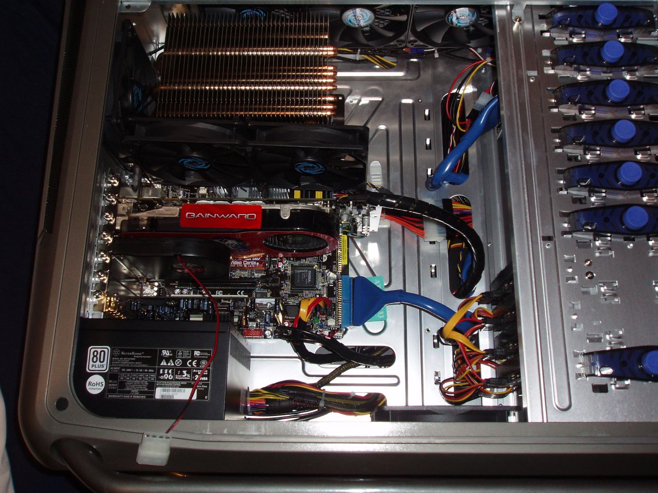

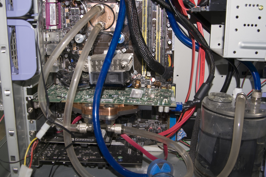

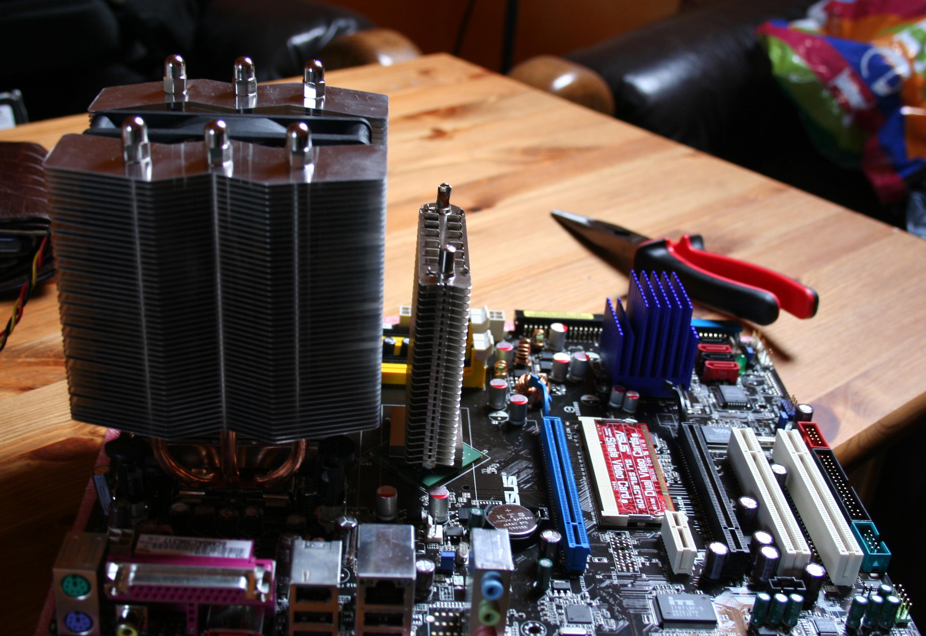

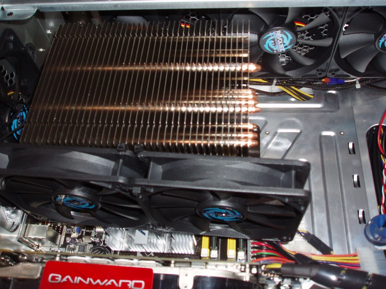

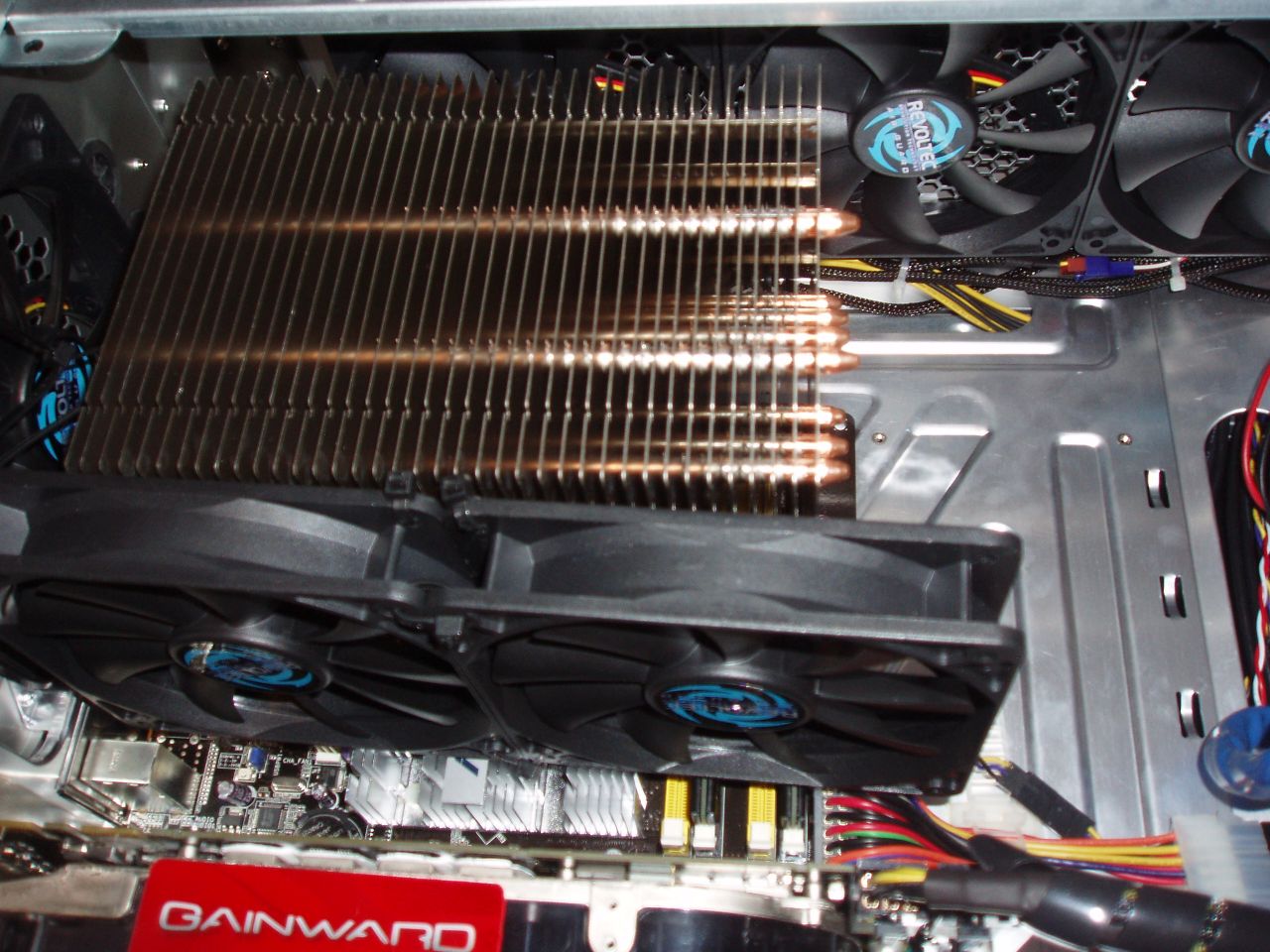

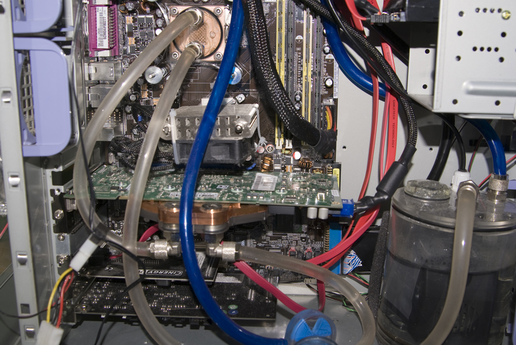

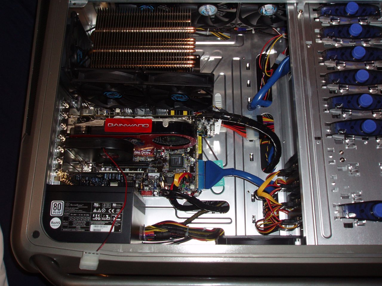

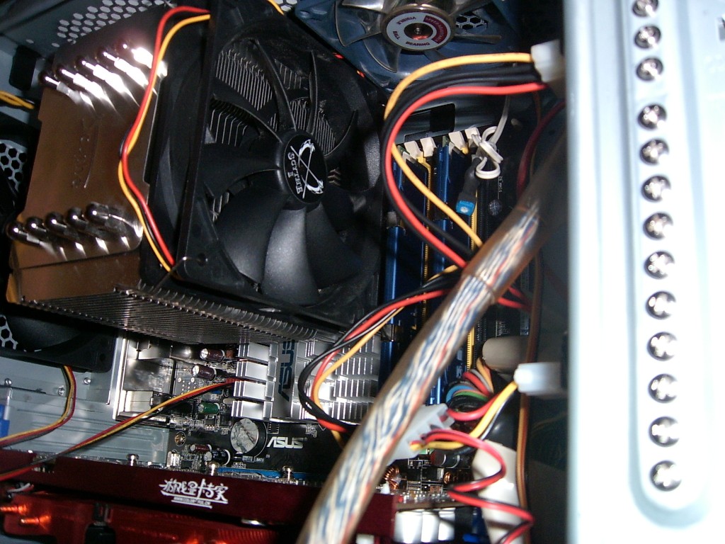

Ich hab noch mal etwas tiefer zu der Frage (Scythe Infinity/Mugen und Thermalright HR-05 IFX SLI mit 80er Lüfter) gekramt und ein paar Bilder gefunden...
Bei dem dritten Bild sieht es fast so aus, als würde ich mit dem einfachen HR-05 (also nicht SLI) besser fahren.
Was meint Ihr?

das 4. bild kommt mir irgendwie bekannt vor, als hätte ich das im real life schonmal gesehen :evillol: :king: :daumen:
ka obs dir was bringt aber ich hab mal das original bild geuppt, ist aber scheiss quali da ich zu dem zeitpunkt nur die alte digicam zur verfügung hatte
@haenno: Mugen und HR-05 (ohne SLI) funktionieren einwandfrei miteinander auf dem P5N-E SLI. Wie das mit dem HR-05 SLI ist, weiß ich nicht. Ich denke aber, dass es damit auch keine Probleme geben sollte.
@SOAD_Flo: Hast du vieleicht bilder davon, würd das gerne mal sehen wieviel platz dort ist.
Nein, da muss ich dich leider enttäuschen. Ich selbst benutze den Standard-Asus-Kühler. Aber ein Freund von mir hat das P5N-E SLI mit Mugen als CPU- und HR-05 als Chipsatzkühler mit einem 60(oder 80)mm-Lüfter (ich weiß es nicht genau) und bei ihm passt alles einwandfrei. Er ist auch im Forum aktiv (>Revolution<) und ich weiß nicht, ob er nicht vielleicht schon Bilder davon eingestellt hat.

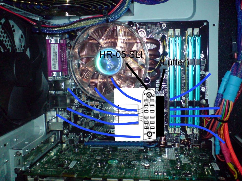

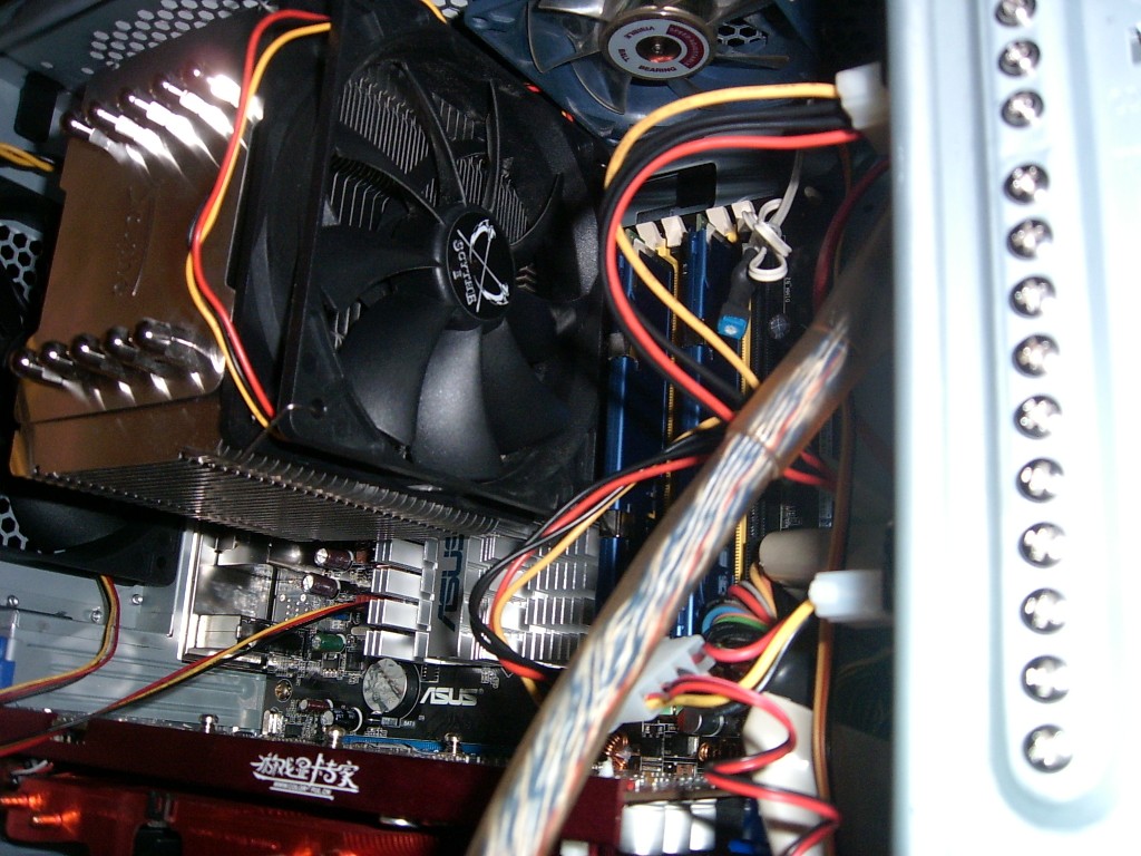

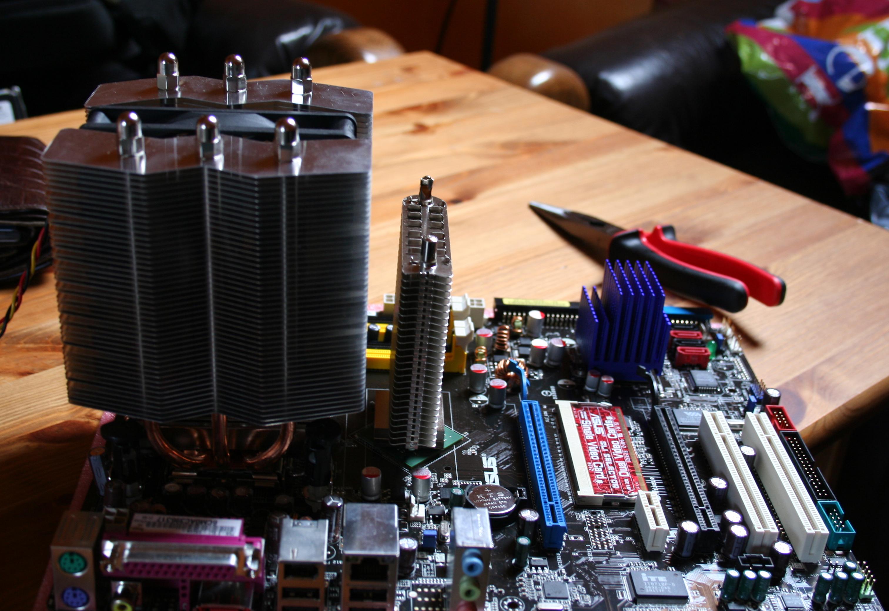

Hi,
ich plane den NB kühler gegen einen anderen auszutauschen.
Mein Prob ist das ich den Scythe Orochi drauf hab.
Das Teil ist ein Monstrum.
Reicht rechts über die Ram Slots rüber, und unten verdeckt er den großteil
des NB kühlers.
Jetzt ist die Frage wie ich das am besten bewerkstelligen kann.
Meine Idee wäre ja den HR-05 SLI nach unten einzubauen so das er grad über der GraKa
sitzt. Nen lüfter denk ich mal bekomm ich da nicht dazwischen :(,
vorausgesetzt man kann ihn so einbauen.
Hat da jemand erfahrung/ne idee ob das so passen würde?
mfg
Acidus
