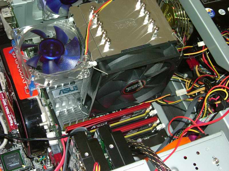

Status
Aktive Chipsatzkühlung

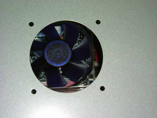

Nicht schön aber es geht :evillol:
und dank Seitenwandloch im CS601 auch schon kalt von draußen ;)
