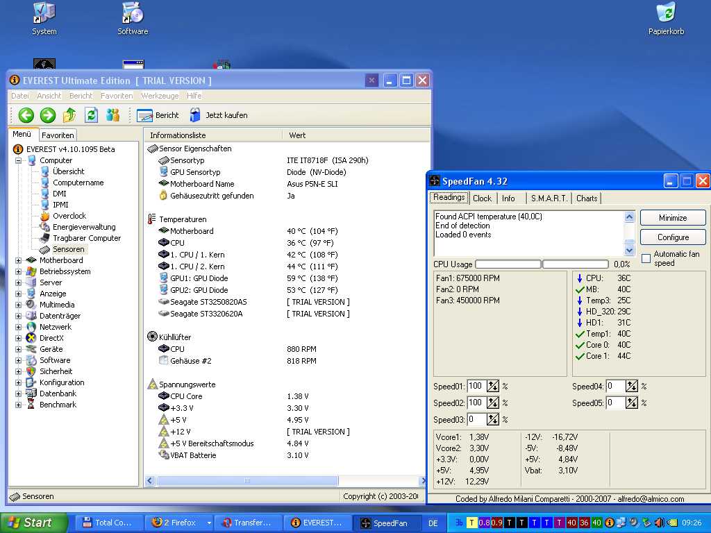

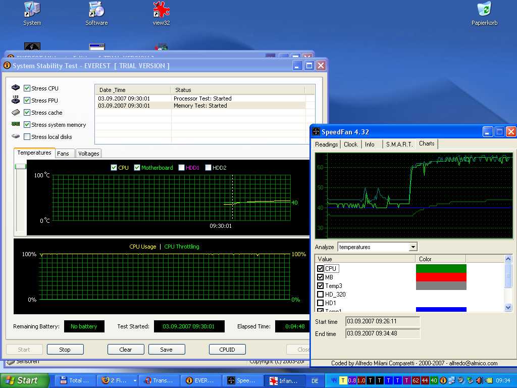

mit dem richtigen Kühlungsprinzip ist das überhaupt kein prob mit dem P5N-E SLI wie die sceens bestätigen
und das sogar fast silent - achte mal auf die rpms der Lüfter !
