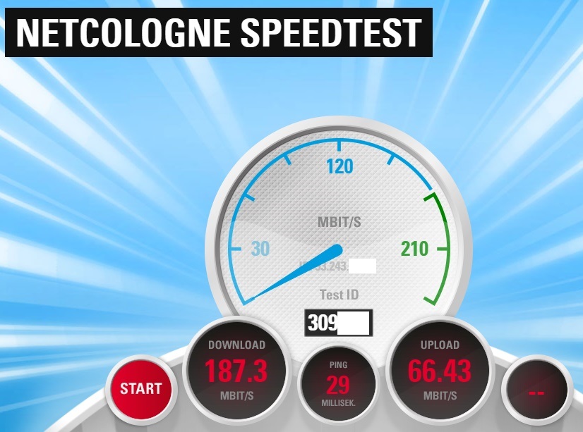

Ich bin nach nun einer guten Woche MagentaZuhause L Hybrid sehr zufrieden. Wie bereits in dem guten Jahr Magenta S + Speedoption M, ist auch jetzt zu jeder Zeit der Spitzenwert mit Schwankungen <10% (..meist deutlich darunter..) erreichbar.
Ich habe nun trotzdem sogar noch etwas mit den QueueSkbTimeOut gespielt und mit 250 (statt den bei mir voreingestellten 100) nun den für mich besten Wert ausknobeln können.

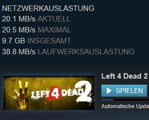

Wenn der entsprechende Server es hergibt, lässt sich das Ganze dann auch in praktischen Tests umsetzen :

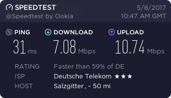

Eine Frage zu den Geschwindigkeiten.

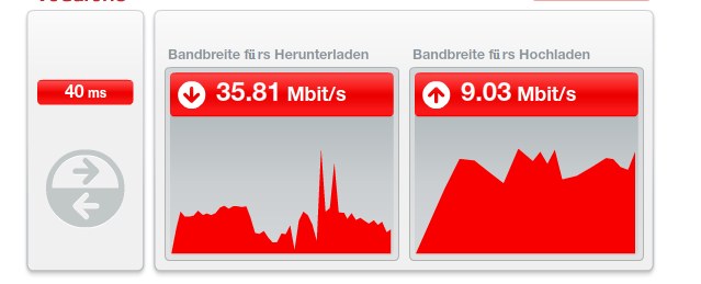

Wir haben Magenta S mit Speedoption M. Die ganze Zeit ohne Probleme ~35-40mbit down und 10mbit up. Bis wir im Oktober 2016 dann auf die neuste Hybridfirmware aktualisiert haben. Kann das wirklich auf den Tag genau sagen.
Seitdem schwankt unser Download extrem, teilweise nur 5mbit, die Tageszeiten spielen da laut meiner Vermutung fast keine Rolle. Auch mittags oder nachts teilweise unter 10mbit. An anderen Tagen auch mal 20, aber nie auch nur annähernd an die alten Werte. Antenne ist montiert und Verbindung zeigt 5 Balken.
Habe schon die alte Firmware draufgespielt und den Router tauschen lassen, alles ohne Erfolg.
Mich wundert es nur, dass der Upload immer konstant bei 10mbit liegt und der DL oft darunter. Telekom meint aber es sei alles in Ordnung.
Hat jemand ne Idee was ich noch machen könnte?

Mal den Gegencheck gemacht und die Version 2 nochmal drauf gespielt?
Gibt es hier z.B.:
https://dl.stricted.net/index.php/Entry/35-Firmware-v050124-02-00-012/

Auf jeden Fall mal die Alte Software noch mal Probieren.
Ich habe bei mir einen interessante Fall gehabt: Normalerweise starte ich den Speedport alle paar Tage per Software neu, also über das Konfigurationsmenü.
Ich hatte hier nun aber mehrere Tage unfassbar schlechtes Netz, sodass ich voller Wut einfach mal den Stromstecker gezogen habe ... 20 Sekunden gewartet und wieder eingesteckt habe. Und siehe da:
Ich habe ebenfalls Magenta S mit Speedoption M
Die Tage zuvor kam ich nicht mehr über 20 Mbit sowie ca. 2 im Upload.
Offenbar hilft halt auch mal ein Hard-Reset. ^^

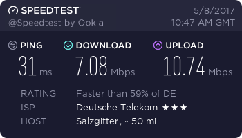

Okay danke, werde ich beides mal testen und mich wieder melden. Ich bin nur verwundert, dass der Upload immer konstant bei 10mbit liegt und der DL aber so schwankt, oft unter den UL-Werten.
Edit:
Sim-Karte mal für 10 min rausnehmen hab ich auch schon getestet, als das nichts gebracht hat wurde mir dann der neue Router zugeschickt.
