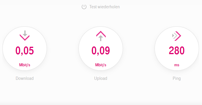

So hab fast ne Stunde mit dem Telekom menschen telefoniert. Leider kein richtiger Erfolg.
Eben noch mal "Speedtest" nur mit LTE und folgendes Ergebnis:

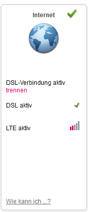

Das seltsame ist auch, dass wenn ich LTE an habe mein kompletter Speed abfällt. Sobald ich nur DSL an habe ist der Speed gut und LTE alleine ist wohl ein Witz.... Angeblich sollen hier 150 Mbs möglich sein laut Telekom Website und Telekom Mitarbeiter. Habe momentan 2 Balken. Wenn ich ihn umstelle dann 4. Allerdigs mit ähnlichem Ergebnis im Speedtest.

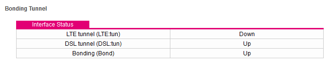

Ne unter
http://speedport.ip/html/login/index.html
ganz normal anmelden
und dann einfach
hier drauf klicken
http://192.168.2.1/engineer/html/lteinfo.html?lang=de
dann unter Bonding Tunnel nachsehen
Ich habe das damals auch nicht gerafft wie man in das Menue kommt
Golfheizer
- Dez. 2009
- 133
Ja dann sieht man das dein LTE aus ist kein Wunder das nichts ankommt
Nimm mal den Router vom Netz und schau ob es was gebracht hat
Wenn jetzt überall Up was kommt jetzt an Speed an?!

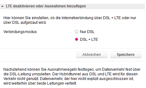

Ist unter den Punkt "Einstellungen zur Internetverbindung" => LTE deaktivieren oder Ausnahmen hinzufügen auch der Verbindungsmodus DSL+LTE aktiviert?
