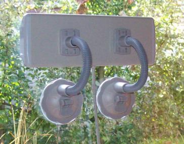

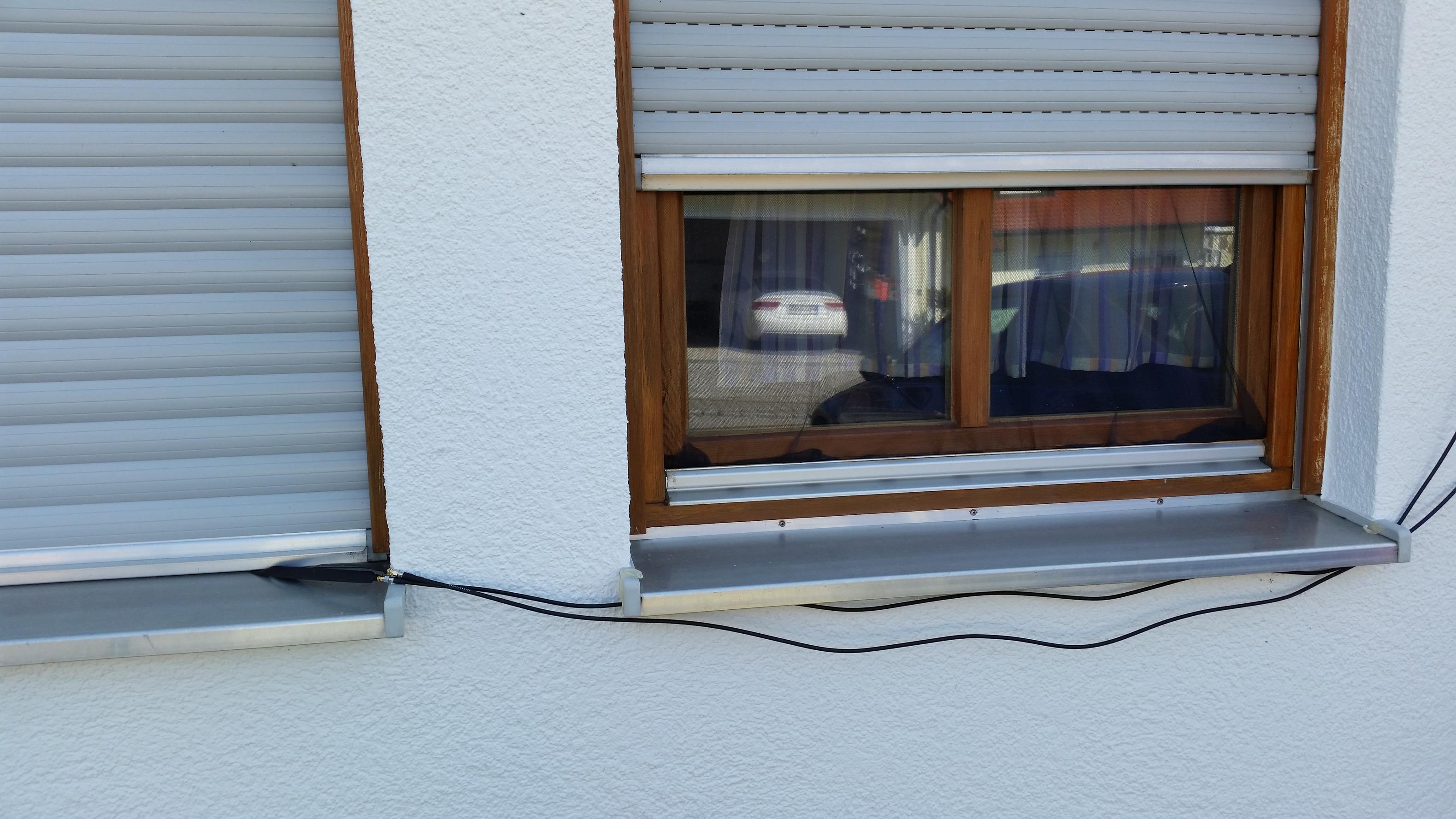

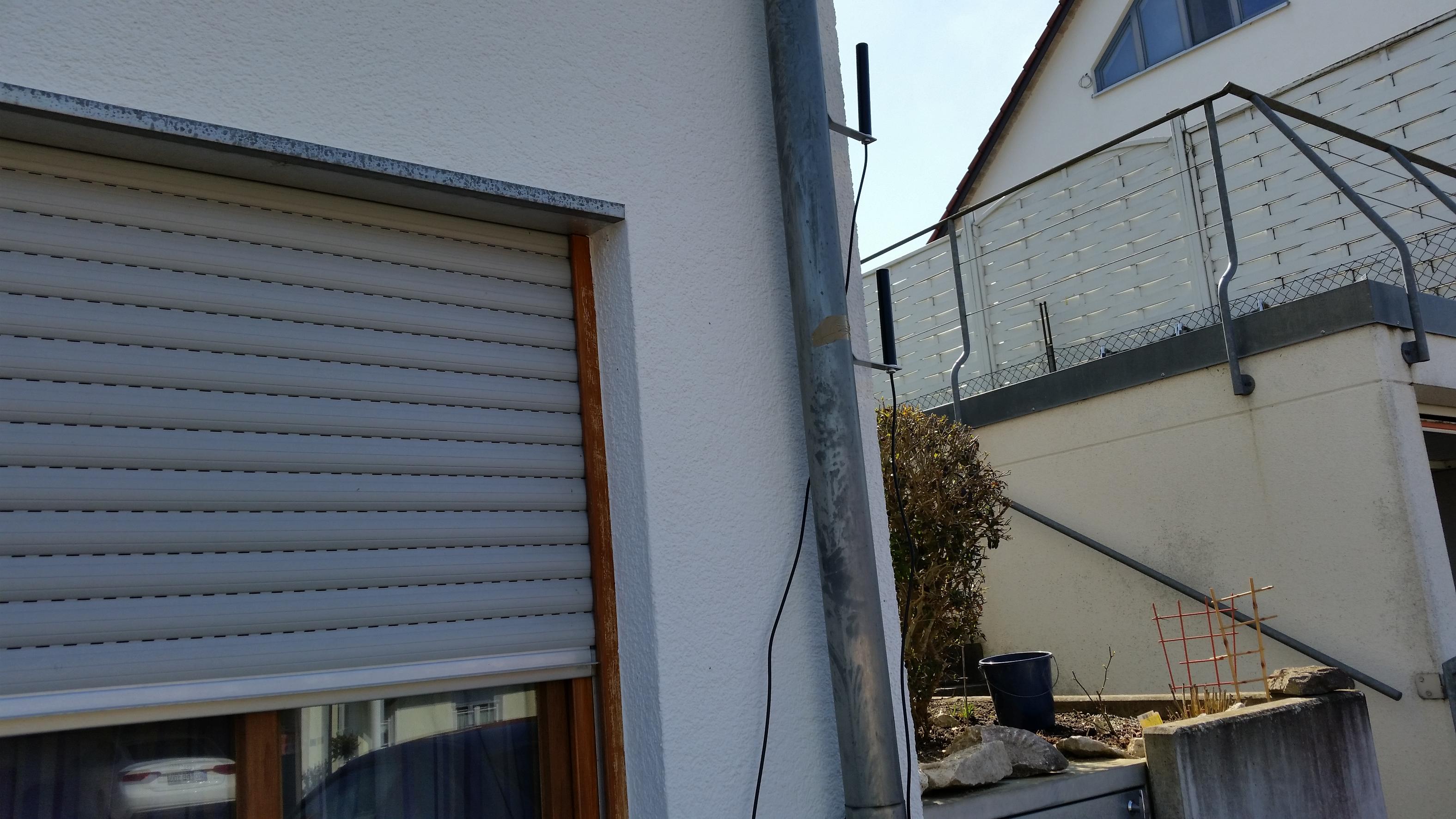

Hier mal 2 Bilder
Ja, wie schon gesagt schön ist es nicht. Der Platz ist auch nicht ideal. Der Sendemast steht genau "hinter dem Haus" für noch besseren Empfang müsste ich entweder aufs Dach, oder die Antennen auf der anderen Seite anbringen. Was mir aber zu viel Arbeit ist.
Also meine Antennen brachten im Zimmer absolut nichts. Laut Produktbeschreibung zwar für In und Outdoor, aber bei mir brachte das gar nichts. Erst aussen und auch da erst mit suchen der besten Plätze eine verbesserung.
