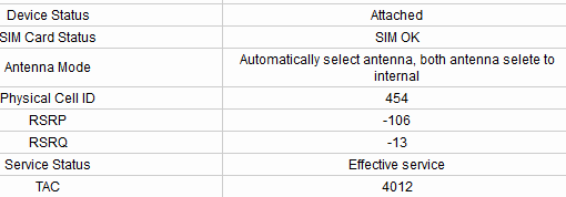

Da steht das, was du den anderen verraten sollst, damit sie deine LTE-Verbindungsqualität beurteilen können. :D

Okay. Schon mal vielen Dank. Hier die Werte
ja. nur mir wurde gesagt ich hab hier lte 50.... das bedeutet das es gehen muss. das wurde mir ja von der telekom so verkauft. ich kann leider keine außenantennen anbringen. das einzige fenster in der nähe ist ein dachfenster. und ich weiss nicht ob hierdurch überhaupt eine verbesserungung eintritt. kann es sein das ich für die falsche funkzelle freigeschaltet wurde?

ja. schon donnerstag. die ist auch noch offen und es wird dran gearbeitet ;) am wochehende wird wohl eh nichts passieren. gestern habe ich knapp 2 stunden gesammt mit dem ma der störstelle telefoniert. war auch sehr freundlich. konnte mir aber nicht helfen. wenn ich hier nun aber lese, dass meine lte werte so schlecht sind ist das ja nun schon klar woran es liegen muss. der lte empfang ist schlecht und somit habe ich kein lte speed.
Dir hilft vielleicht wirklich nur eine Aussenantenne. Bestelle dir doch einfach mal eine, wenn die auch nichts bringt, schick sie zurück.
