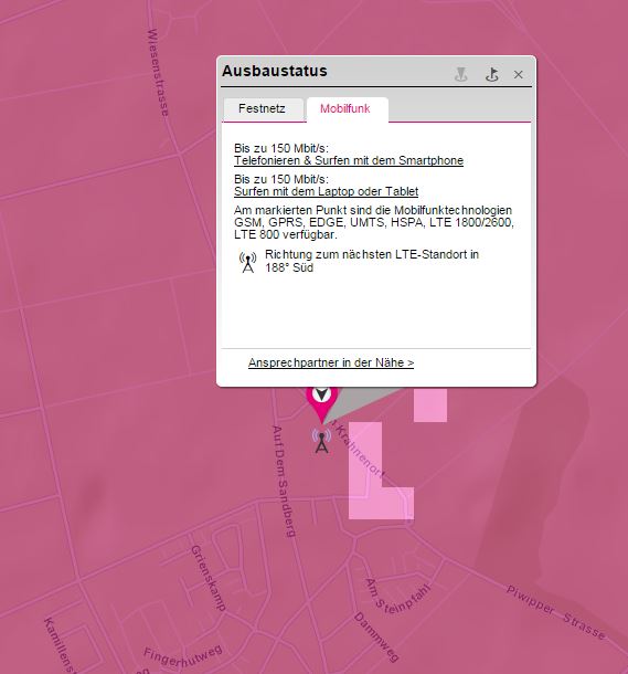

Naja, zum eigentlichen Thema - ab 01.04. sollte Hybrid bei mir laufen. Habe hier nur DSL 6000 und daher den Hybrid mit Option M gebucht. Versuche nun heraus zu finden wo ein Mast steht damit ich ne Ahnung habe wie gut das Signal sein könnte.
Lese hier oft die genaue Entfernung, kann allerdings auf der TKom Seite immer nur sehen in welche Richtung der Mast steht. Deute ich das richtig und der Mast steht quasi direkt in meiner Nähe? (siehe Bild). Habe hier aktuell eine LTE Karte der TKom aus dem Data Comfort free in einem Huawei Mobile Hotspot und der hat 4 von 5 Balken Empfang, die Geschwindigkeit ist allerdings nicht atemberaubend.

@ElectroBeatz: Der Pfeil gibt nur die Richtung an und auch der Mast wird immer am Ende des Pfeils angezeigt. Es heißt also nicht, dass der Mast in Steinwurfweite steht. Die genaue Entfernung kann man nur ermitteln, wenn man den genauen Standpunkt kennt und dann per Google Maps die Entfernung misst.
Wenn in deiner Umgebung mehrere Masten stehen und du dir nicht sicher bist, welcher der Telekom gehört, dann hilft ein Anruf im dortigen Servicecenter, oder besser noch wäre es eine Anfrage im "Telekom hilft" Forum zu stellen. Dort gibt es einen eigenen Thread (leider gerade nicht zur Hand) wo dir nach ein paar Angaben mitgeteilt wird, wo die nächste Funkzelle in deiner Nähe steht.

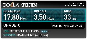

heute wurde dann auch mein Hybrid Anschluss freigeschaltet. Habe nun Dsl6k + 16k LTE, davor Dsl3k. Einrichtung verlief soweit recht einfach und schnell. Habe auch 3-4 Balken bei der LTE-Empfangsstärke. Nach einem ersten Speedtest kam ich auf dieses Ergebnis:
Damit bin ich auch vorerst recht zufrieden. Habe dann noch das LTE ausgemacht um die 6k Leitung zu testen und um zu sehen ob diese auch mit Fullspeed ladet, was sie tut. Dann LTE wieder eingeschaltet und jetzt geht es nicht mehr.
In der Speedport-Übersicht steht bei LTE "nicht nutzbar", in den Internetoptionen steht "Verbindungsfehler - allgemeiner LTE Netzfehler". Jemand ne Idee was man da machen kann. Habe schon den Router neugestartet und die Sim-Karte neu eingelegt allerdings ohne Erfolg. Dachte ich frage hier mal ob jemand änhliche Probleme hat/hatte bevor ich direkt bei der Telekom anrufe. Ich wollte auch erstmal noch warten da es ja evtl nur zu diesem Zeitpunkt nicht geht.

Sorry kann dir da nicht helfen. Ich habe auch schon LTE abgeschaltet und nur DSL laufen lassen, danach wieder LTE im Router aktiviert und es lief wieder.
Eventuell ist ja auch eine Störung am LTE Mast, bei dem Sturm würde mich das nicht wundern.
