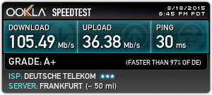

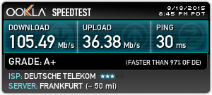

Jetzt habe ich Magenta Hybrid S mit Speedoption L knapp 8 Tage und bin mehr als zufrieden.
Der Speedport Hybrid steht bei mir im Büro auf dem Schreibtisch und ist ca. 2,50 vom Fenster entfernt.
Am 1 und 2 Tag habe ich den Router immer mal wieder hin- und hergeschoben bis ich mit dem Empfang zufrieden war.
Nun habe ich konstant 4 Balken und einen netten Downloadspeed, jetzt kann ich endlich auch Amazon Prime in HD nutzen.
Speedtest von gerade eben:
Speedtest irgendwann früher Vormittag:
Hatte vorher DSL 6000 bie Vodafone (mehr ging nicht) und bin mit den aktuellen Werten mehr als zufrieden.
Zum telefonieren habe ich jedoch meine Fritzbox dazwischengehangen um meine Fritzfon`s und deren Funktionen nutzen zu können.
