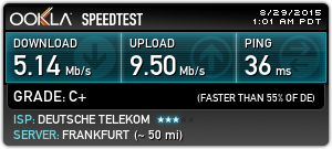

Naja nun sieht das ganze wieder so aus... 4619912867.png und das wir gegen Abend nicht besser. Also nur bedingt Top aber immerhin besser als 100kbit/s ^^
Der Mast ist einfach komplett ausgelastet.
1&1 Festnetz
wow innerhalb einer Stunde solch eine Schwankung, wobei der Upload mehr wird.
Macht für mich keinen Sinn :freak:
Es macht in dem Sinne Sinn, da es auch shared ist und fast alle Nutzer nur downloaden und nicht uploaden. Ist bei den Kabelleitungen auch. Von den 100 Mbit kommen zwischen 3 und 6 an zur Primetime, aber die 6 Mbit Upload gehen voll.
