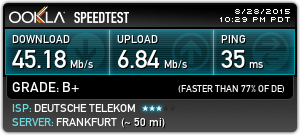

ich bin nicht mit dem 400 m entfernten Mast verbunden, so wurde es mir von zumindest von der Telekom bestätigt.
Ich hatte dort im Forum mal gepostet da ich irgendwie immer nur so um die 2 MB/s Uploadspeed habe.
https://telekomhilft.telekom.de/t5/...t-Download-Top-Upload-flop/m-p/1469187#M20814
Jedoch will mein Router diesen 400 m entfernten Mast irgendwie nicht ohne externe Antrenne anpeilen.
Habe es dann nach längeren versuchen sein gelassen, da mich der andere Mast konstant mit 4 Balken und permanent gutem Downloadspeed versorgt.
natürlich nicht zu jeder Tageszeit aber besser als vorher :D
is doch top für Speedoption M :evillol:
