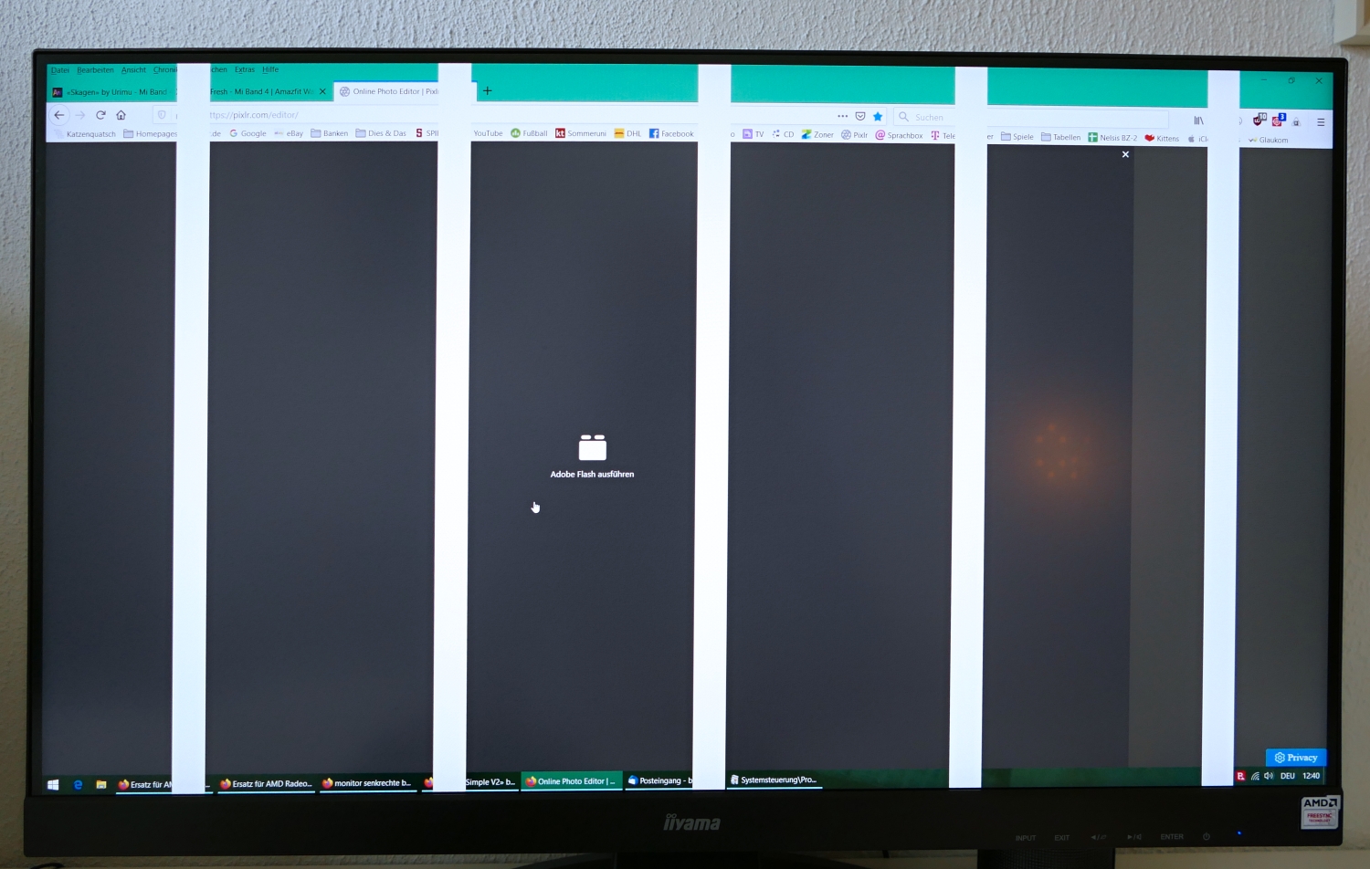

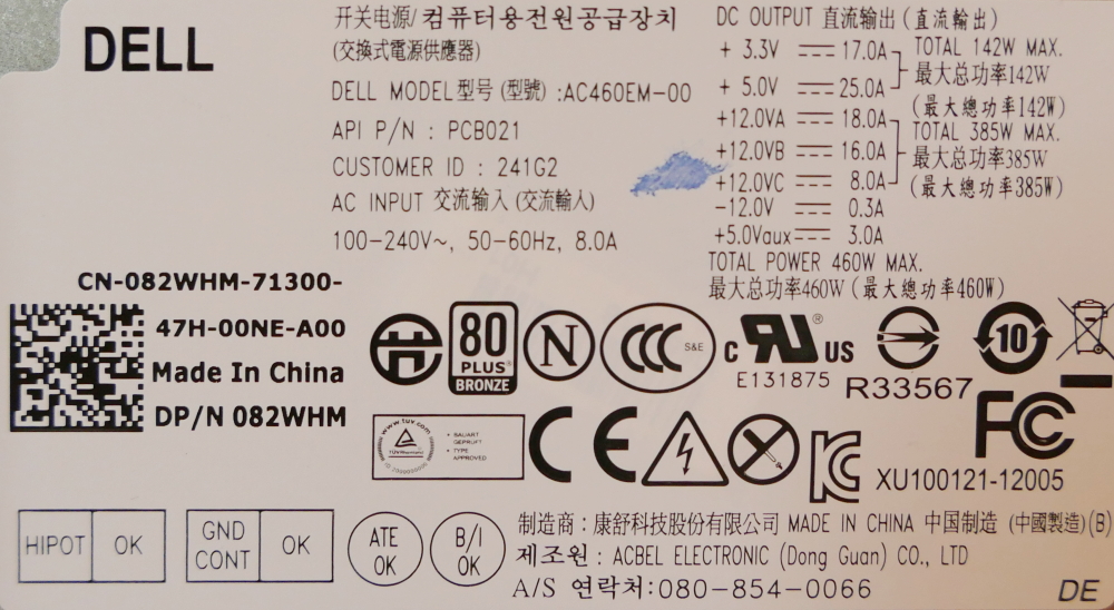

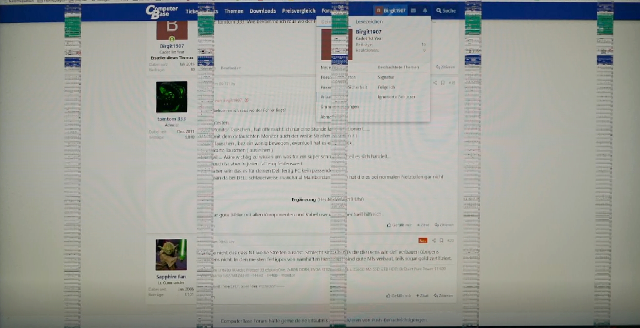

Gerade eben gab es wieder eine "Störung", ich habe ganz schnell ein Foto gemacht, leider schlechte Qualität. Fotos vom Innenleben des PC mache ich später. Das Netzteil bzw. den Aufkleber habe ich gestern schon fotografiert, ich füge beides ein. Diese Streifen sind jetzt dauerhaft zu sehen.

Würde auf eine defekte Grafikkarte tippen vom bild her. Aber bei einer onboard Grafikkarte habe ich das noch nie gesehen.

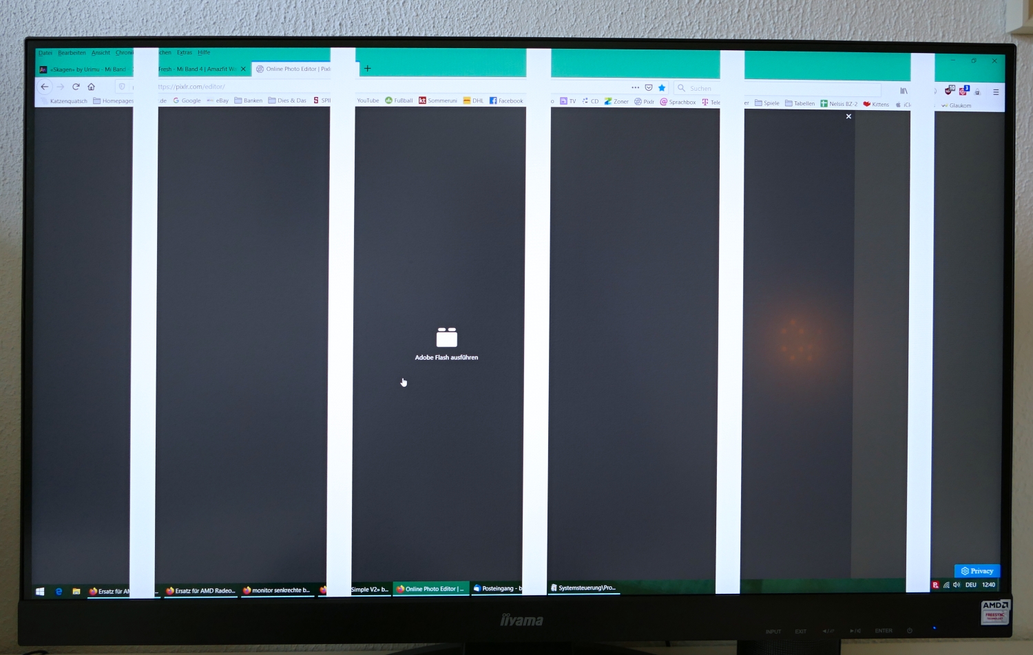

Ich kann jetzt am PC nicht mehr arbeiten, die weißen Streifen stören erheblich. Hab nochmal ein Foto gemacht, das ist jetzt leider der Dauerzustand. Kabel habe ich überprüft und auch ausgetauscht, keine Veränderung. Eine andere Grafikkarte habe ich nicht, ich bin in einem Alter, in dem der Bekanntenkreis sowas nicht hat. ;-)

Da du ja schon eine Grafikkarte bestellt hast würde ich die einfach mal ausprobieren.
Sollte es nicht helfen kannst du sie innerhalb von 14 Tagen ja wieder zurückschicken.

Freut mich für dich! Das mit dem Betriebssystem würde ich im Auge behalten, wenn es öfter vorkommt, kannst du ja nochmal hier vorbeischauen. Das mit dem Kabel kann man leider nur so so lassen, da ich nicht darauf tippe, dass das Dell-Netzteil modular ist... Vielleicht kannst du es ja so legen, dass es nicht so arg verstaubt. Es ist aber normal, dass Kabel vom NT übrig bleiben. Beispielsweise hat fast jedes Netzteil noch Molex-Anschlüsse, die entweder mit Grafikkarten-Adaptern misshandelt oder für die gesamte Lebensdauer des Netzteils unbenutzt bleiben. Ist aber alles ok bei dir.

Du musst besonders bei den OEM-Fertig-PCs darauf achten, dass alles kompatibel ist!
Regulär am Mainboard ist:
20+4Pin Anschluss für das Mainboard ansich
4+4Pin Anschluss für die CPU an sich
Sollte das nicht so sein, müsstest du das selbe Netzteil nochmal kaufen, weil du dann spezielle Anschlüsse am Mainboard hast, die nur an dieses Netzteil passen.
Sollte aber alles passen, wäre es das beste, sich ein NT zum Testen auszuleihen, wie @Mr.Baba bereits vorgeschlagen hat.
