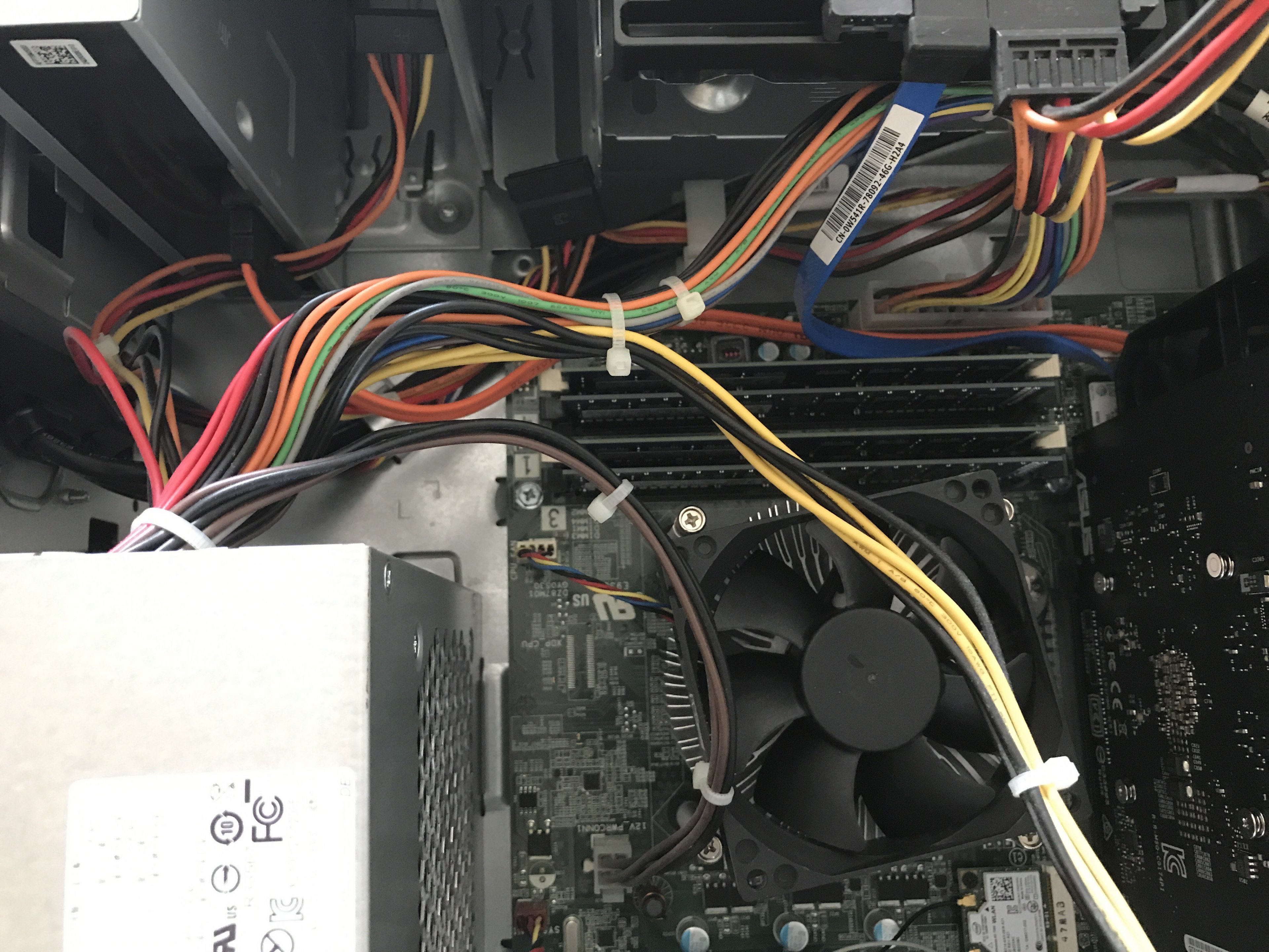

Der PC fährt nun im Minutentakt runter und wieder rauf, was für ein Mist. Bin jetzt am Handy...

Ok, du könntest bitte für uns mal fotografieren, wo das Netzteil überall am Mainboard hängt.

Kann man da etwas erkennen? Einmal ist es ein kunterbunter Kabelstrang mit einem breiten Stecker, und dann noch ein dünner braun-schwarzer Kabelstrang.

OK, das war genau das was ich brauchte. Da ist nur ein 4Pin für die CPU vorhanden... Obwohl, bei nem 4+4PIn sollte es eig. gehen, dann nur einen 4Pin anstecken.
