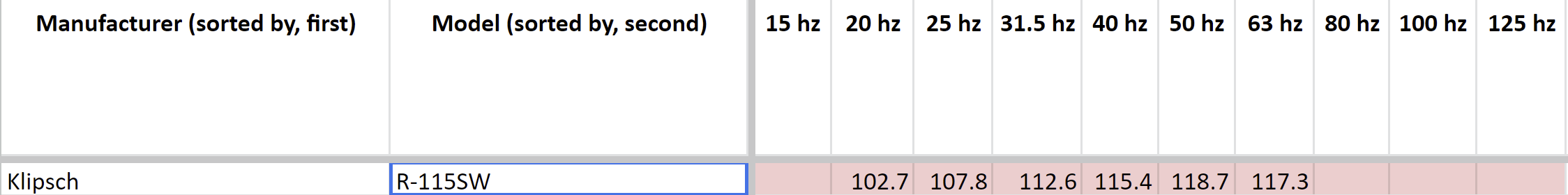

Hier sind Messungen zum PB 1000 Pro (12,5-125Hz CEA-2010A):
Ist nicht übel, das dürfte reichen damit bei den Nachbarn die Gläser im Schrank wackeln.
Das Chassis ist nicht gerade beeindruckend, aber was mir vielleicht etwas Sorgen macht ist das Gehäuse in Bezug auf Resonanzen. Der ganze Sub bringt es gerade auf 19,3kg, mein vergleichbar großer Monoprice (immerhin 300€ günstiger, leider haben die sich aus Europa zurückgezogen) wiegt 48kg - das muss recht dünnwandig sein. Aber die Leistung stimmt schon, das ist nicht schlecht.
Ich glaub ich hab den richtigen Sub für dich gefunden.
Wenig beeindruckend für 15" mit Port, aber allemal beeindruckend für 629€.
