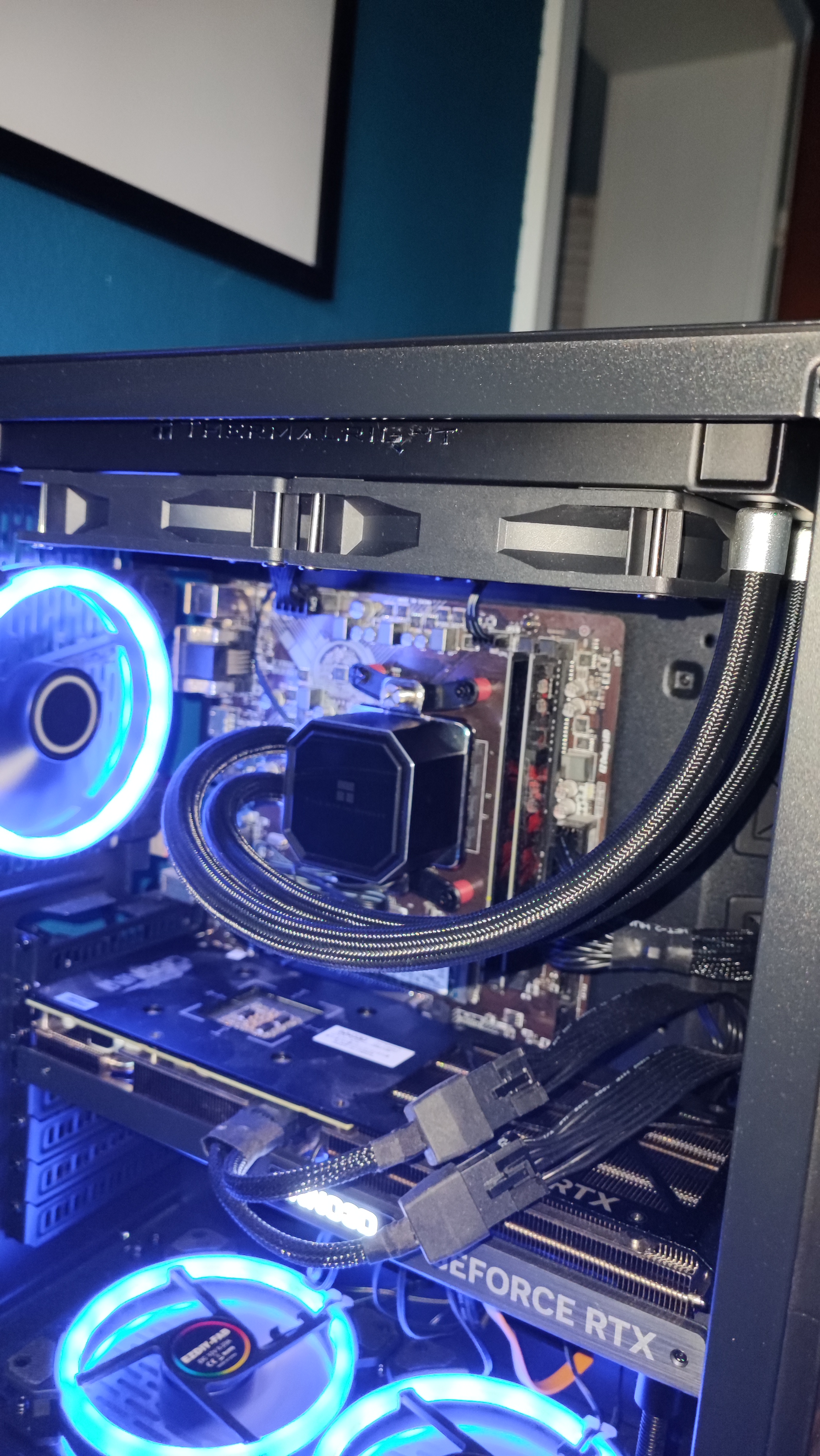

Ich habe mir meine erste AiO gekauft.. eine Thermalright Frozen Prism 240 und bin zugegeben im Moment ziemlich überfragt.
Vorher hatte ich einen Arctic Freezer 34 Single, mit dem ich in Prime95 High oder Maximum Test so um die 80°C erreicht habe.
Mit der AiO geht die Temp im Bruchteil einer Sekunde auf 95°C+.. also manchmal noch höher..
Ich stoppe den Test dann natürlich immer sofort.
Die Pumpe läuft auf 100%, das habe ich mehrere male überprüft.
Die Lüfterkurve habe ich so eingestellt, dass die Lüfter ab 80°C auf 100% laufen.. einfach auch zum testen.
Dann habe ich den Kühler nochmal herunter genommen und die WLP durch eine andere ersetzt und geschaut, dass auch genug drauf ist, aber eben auch nicht zuviel.
Eingebaut ist die AiO oben.. siehe Bild..
TEMPS:
Im Idle 35-42°C
Idle + Wallpaper Engine ~61°C
Beim Gamen (Ghost Recon Breakpont) ~85°C und Lüfter auf 100%
Beim Gamen (Apex Legends) ~70°C
Prime95, egal ob High oder Maximum Test, direkt 95°C+++
Was mache ich falsch?!
Die Pumpe läuft, man kann sie definitiv hören und wenn man die Schläuche anfässt auch den Waterflow spüren.
Trotzdem ist die Kühlleistung ein absoluter Witz..
Ich dachte erst, ich hätte beim Einbau einen Fehler gemacht, allerdings wüsste ich nicht welchen.
Es ist zwar meine erste AiO, aber Rechner baue ich schon seit über 20 Jahren zusammen..
MfG Skatch

kühlblock sitzt nicht richtig
oder kühlblock ist teilw blockiert oder hat luft so das der wasser fluss am hot spot vorbei geht

Folie vom Kühlblock abgezogen? Wärmeleitpaste? Alle Schrauben fest?

Montage habe ich gecheckt, ganze Kiste nochmal herunter genommen und mit anderer WLP neu drauf gemacht, gerade auch nochmal die Schrauben gecheckt, sind definitiv fest, da bewegt sich nichts.
Folie ist vom Kühlblock runter.
Gerät kippeln?!
Also den Rechner mal hin und her schwenken oder die AiO vorher ausbauen?!
Eventuell auch einfach direkt kaputt.
Du kannst nochmals die Montage prüfen... Hat sich die Paste übe
r den kompletten Heatspreader verteilt oder gab es leere Stellen?
War eine Schutzfolie drauf, die nicht abgenommen wurde?
Aber wenn das alles passt, dann schick die zurück....entweder versuchst du ein Ersatzmodell, oder du gehst klassisch auf eine Luftkühlung....das macht vieles unproblematischer.
Oder kaufst ne bewährte AIO von Bequit oder Arctic..
Reaktionen: JoeDante und Madcat69
Ich denke auch, dass ich das Ding zurück sende und kaufe dann entweder ne bewährte oder direkt wieder nen Tower..
Danke für eure Hilfe.. :)

Die richtigen Abstandshalter verwendet?
Bügel zur Montage richtig herum drauf?

Edit: Ich hätte mir auch einfach dein Bild genauer anschauen können -> Haken dran und Retoure ;)

Sind von den roten Abstandshaltern mehrere dabei? Hast du die richtigen genommen?
Reaktionen: Blende Up
Würde auf falsche Montage tippen... wieso gehen da die Schläuche nach links?
Wird wohl defekt sein. Normalerweise sollten die Temperaturen noch mal deutlich geringer ausfallen als beim Freezer34 und auch erheblich leiser.
Sofern natürlich alles korrekt montiert ist :D
