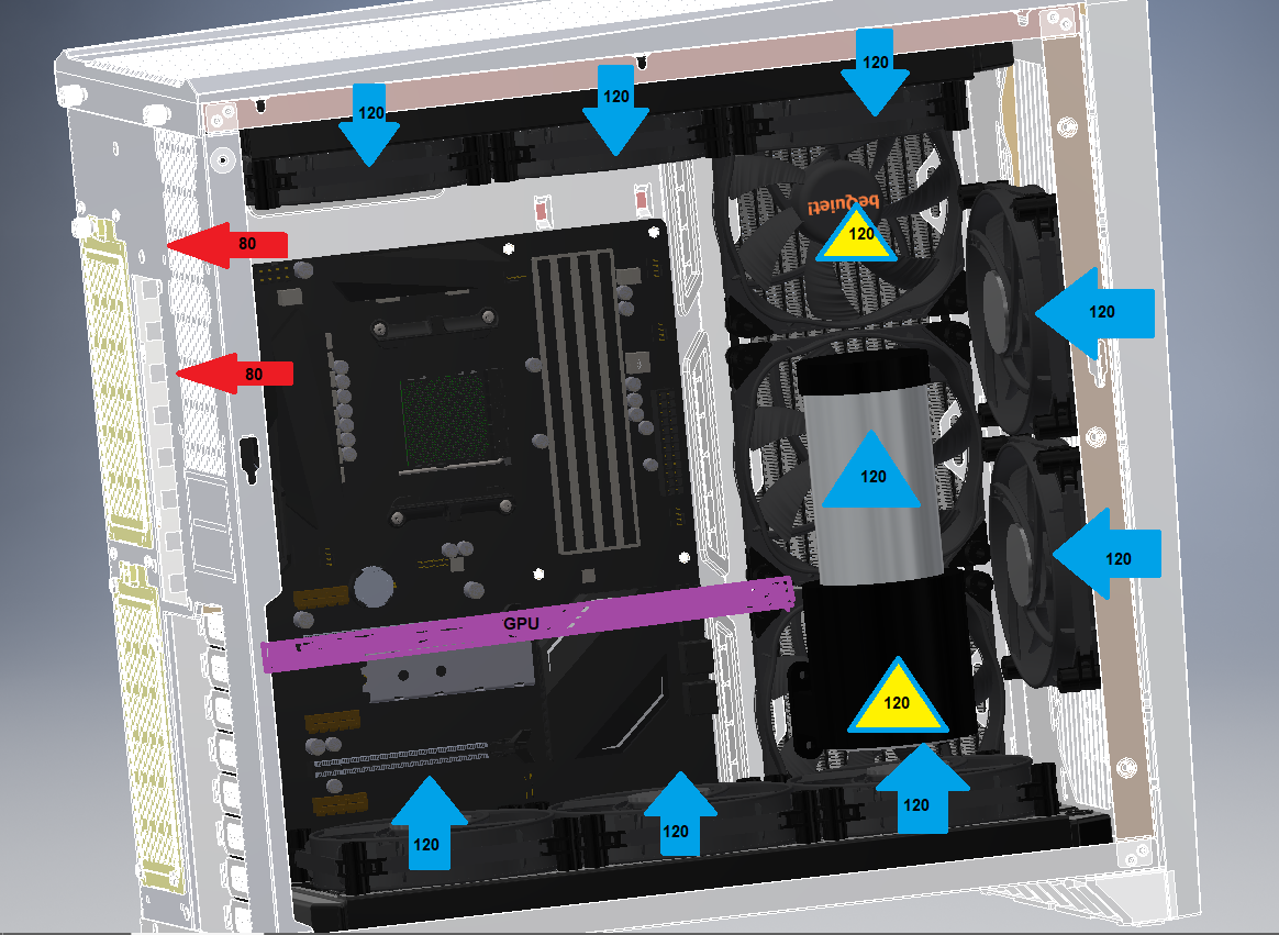

Um meine aktuelle Idee noch mal "eher schelcht" zu visualisieren.
Wäre dann folgenden Konfiguration:
Unten: 3x Frischluft nach innen durch den Radiator (In 3*120)
Vorne: 2x Frischluft rein (In 2*120)
Oben: 3x Frischluft rein (In 3*120)
Seite: 3x Raus (3*120) Durch Frischluft von vorne düfte hier trotzdem Kühlleistung entstehen.
Hinten: 2x Raus (2*80)
Wäre dann in Summe:
Lüfter die Radiator mir Frischluft kühlen: 6 direkt + 3 indirekt
Luft rein: 8*120mm (115 mm²)
Luft raus: 3*120mm + 2*80mm (56mm²)
Wäre dann in Summe:
Das kannst du natürlich so machen, aber ich wage zu behaupten das wenn alle Radiatoren einblasen und die beiden Gehäuselüfter ausblasen die Temperaturen niedriger sind.Deramond schrieb:Wäre dann folgenden Konfiguration:
Am besten du probierst einfach beides aus und berichtest uns danach

Deramond schrieb:Unten: 3x Frischluft nach innen durch den Radiator
- Halte ich nach wie vor für suboptimal. Gerade hier hast du eine gute Möglichkeit, die warme Luft aus dem Case abzuführen, die solltest du nutzen.
- Das wird nicht so gut funktionieren, wie du dir das vorstellst. die Luft im Case wird trotz der zwei vorderen Lüfter, die du einblasend montieren würdest, deutlich zu warm sein, dass der Radiator sein potential nutzt. Der Radiator wird sich nicht auf die Luft von vorne beschränken.
Ansonsten: Einfach mal testen
