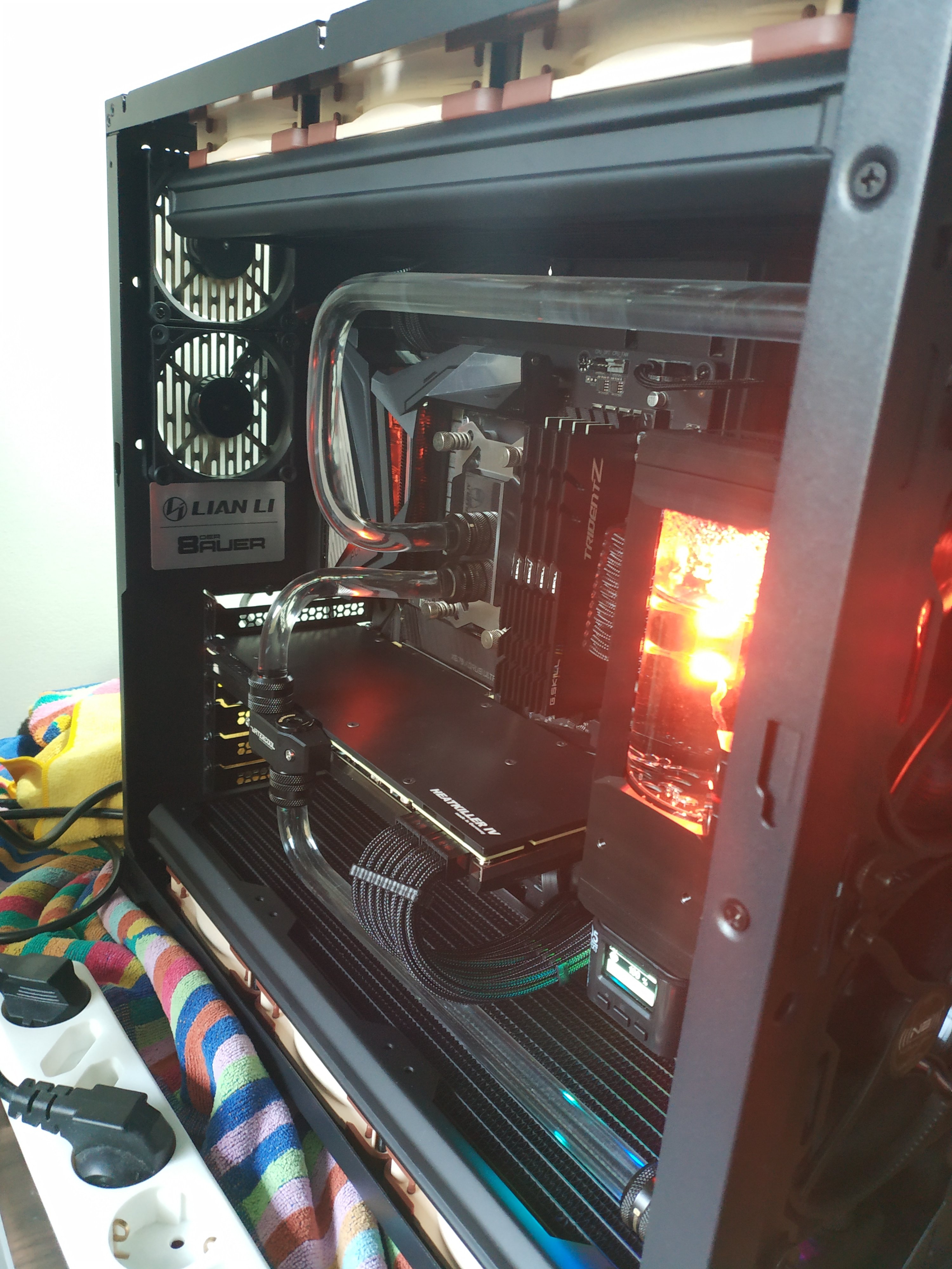

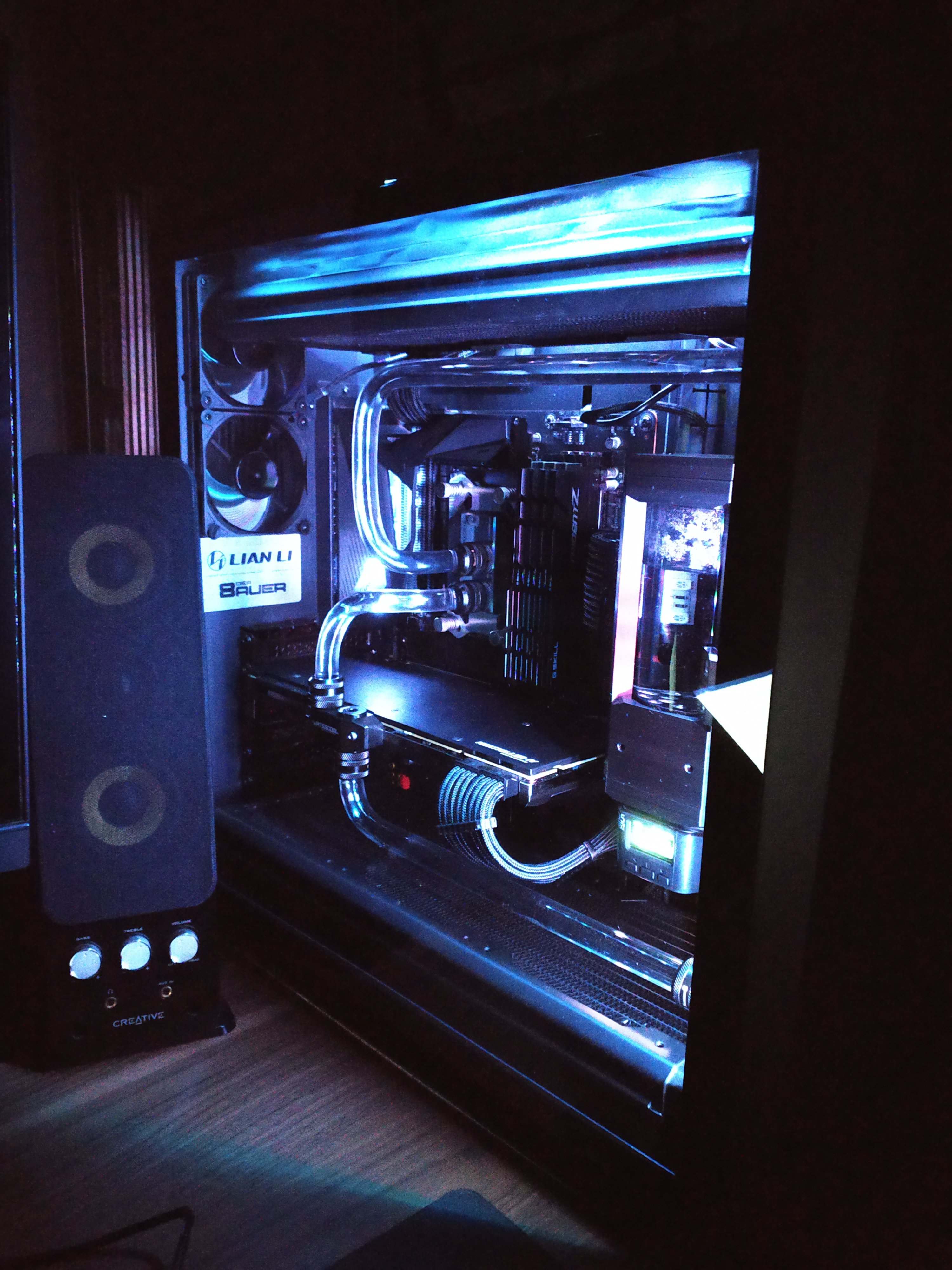

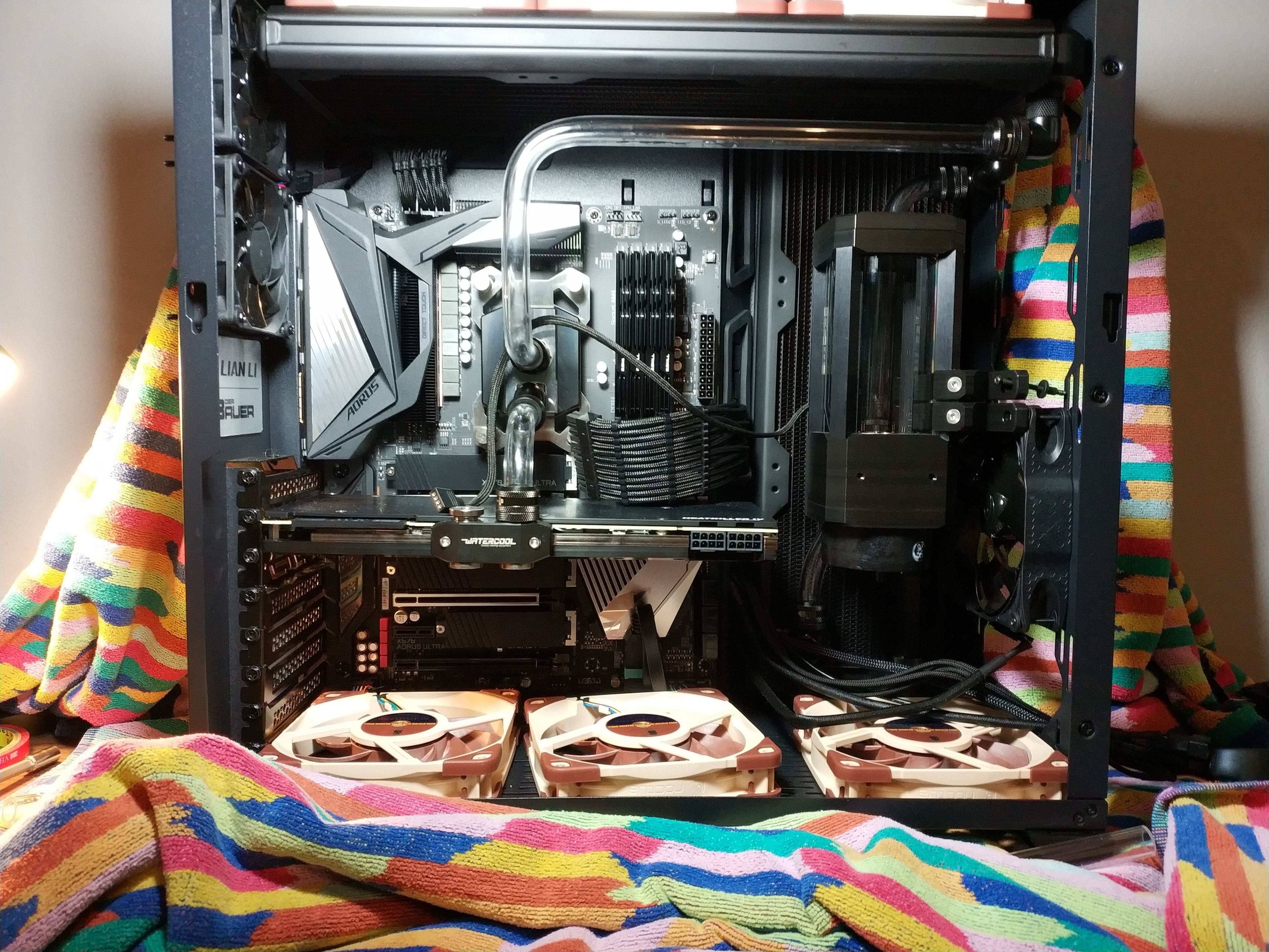

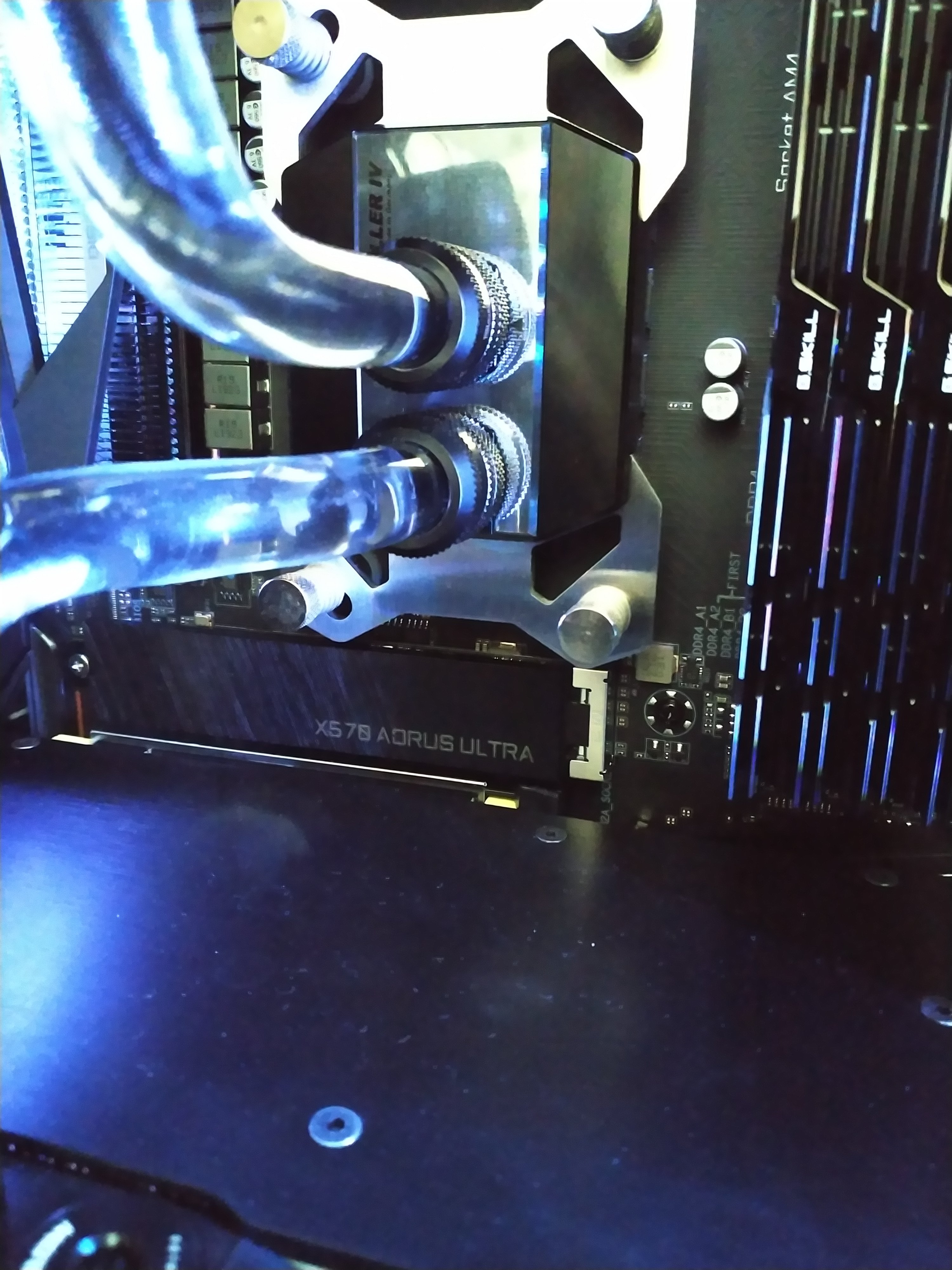

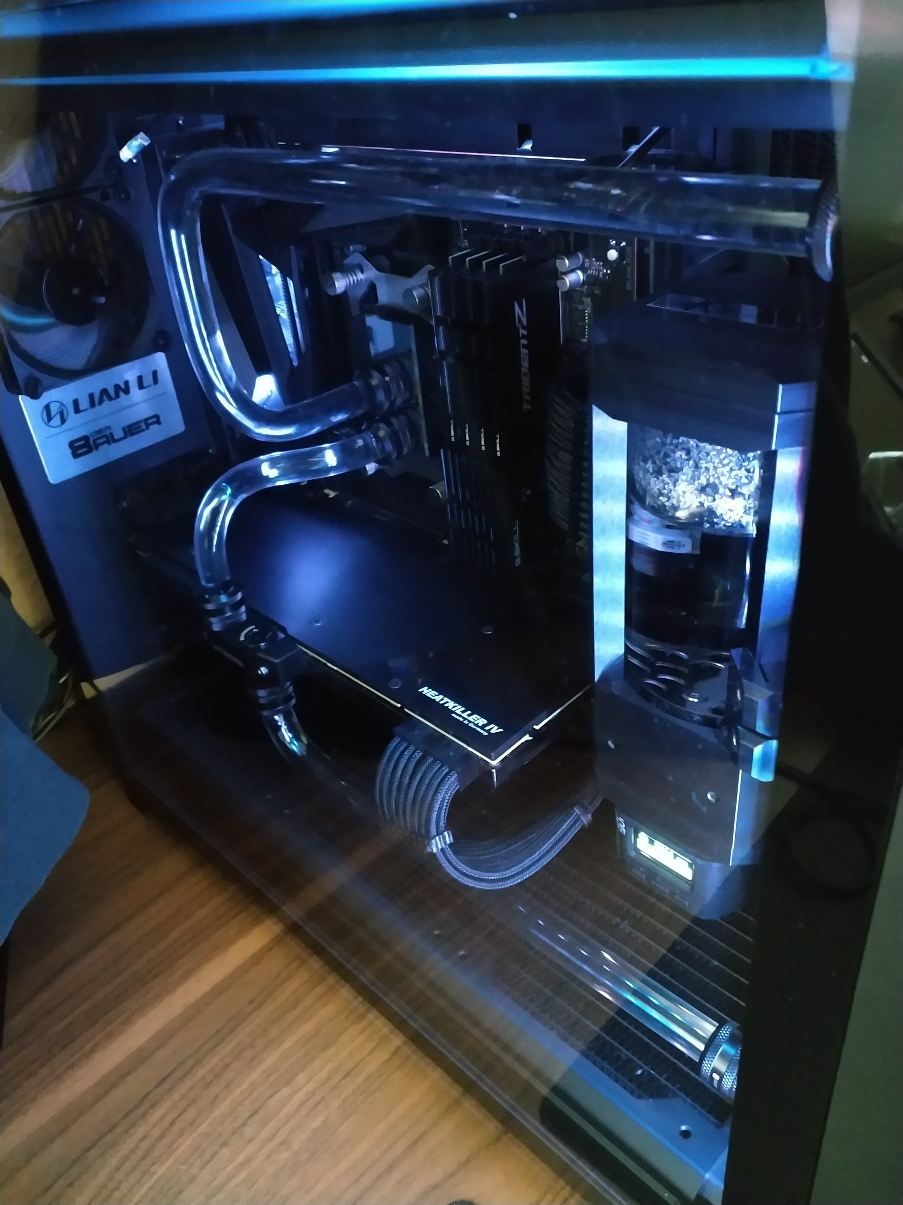

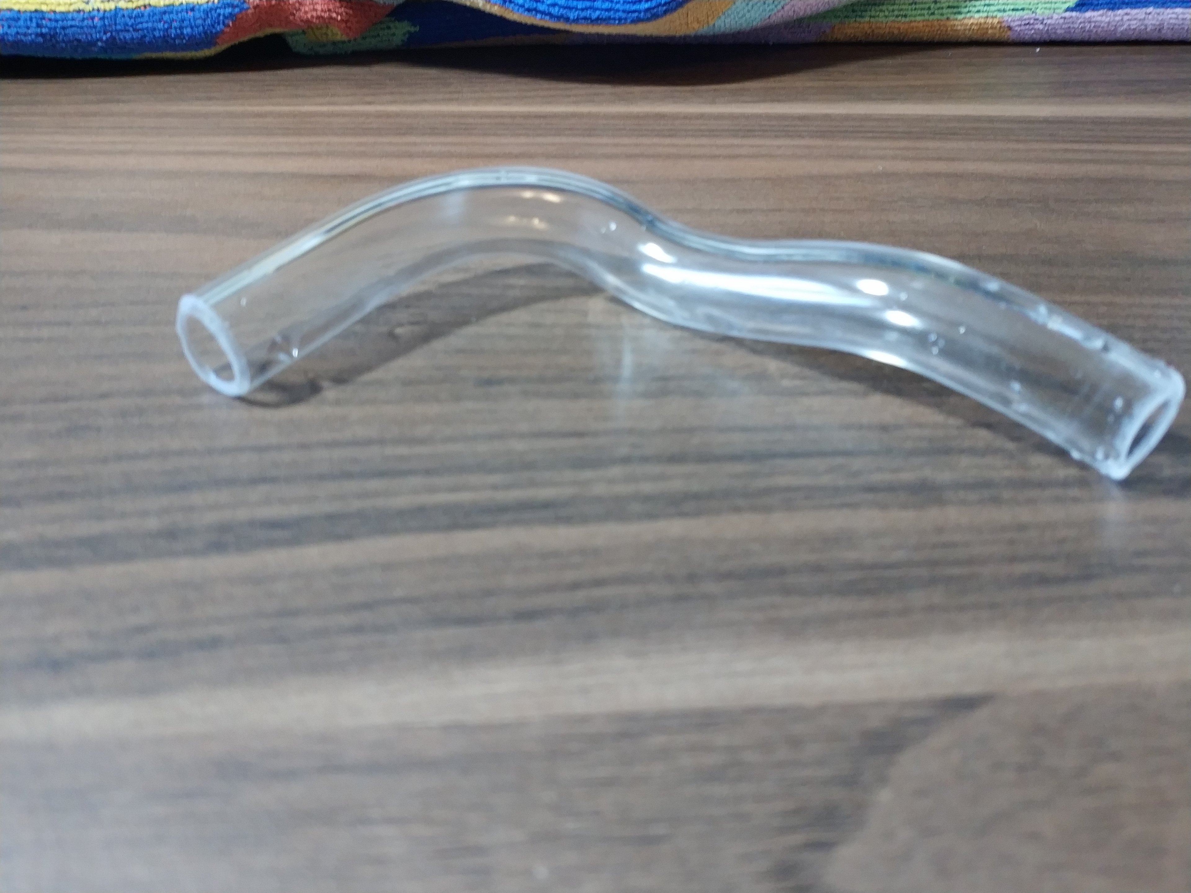

Nach sehr langem Warten auf diverse Bauteile und dann noch wenig Zeit zum Bauen ist das Projekt jetzt endlich abgeschlossen.
Vielen Dank für die ganzen Tips und die umfassende Beratung in diesem Forum, hat viel Stress Zeit und Mühen gespart.
Anbei noch ein paar Bilder des Projekts.

Sieht sauber aus :)

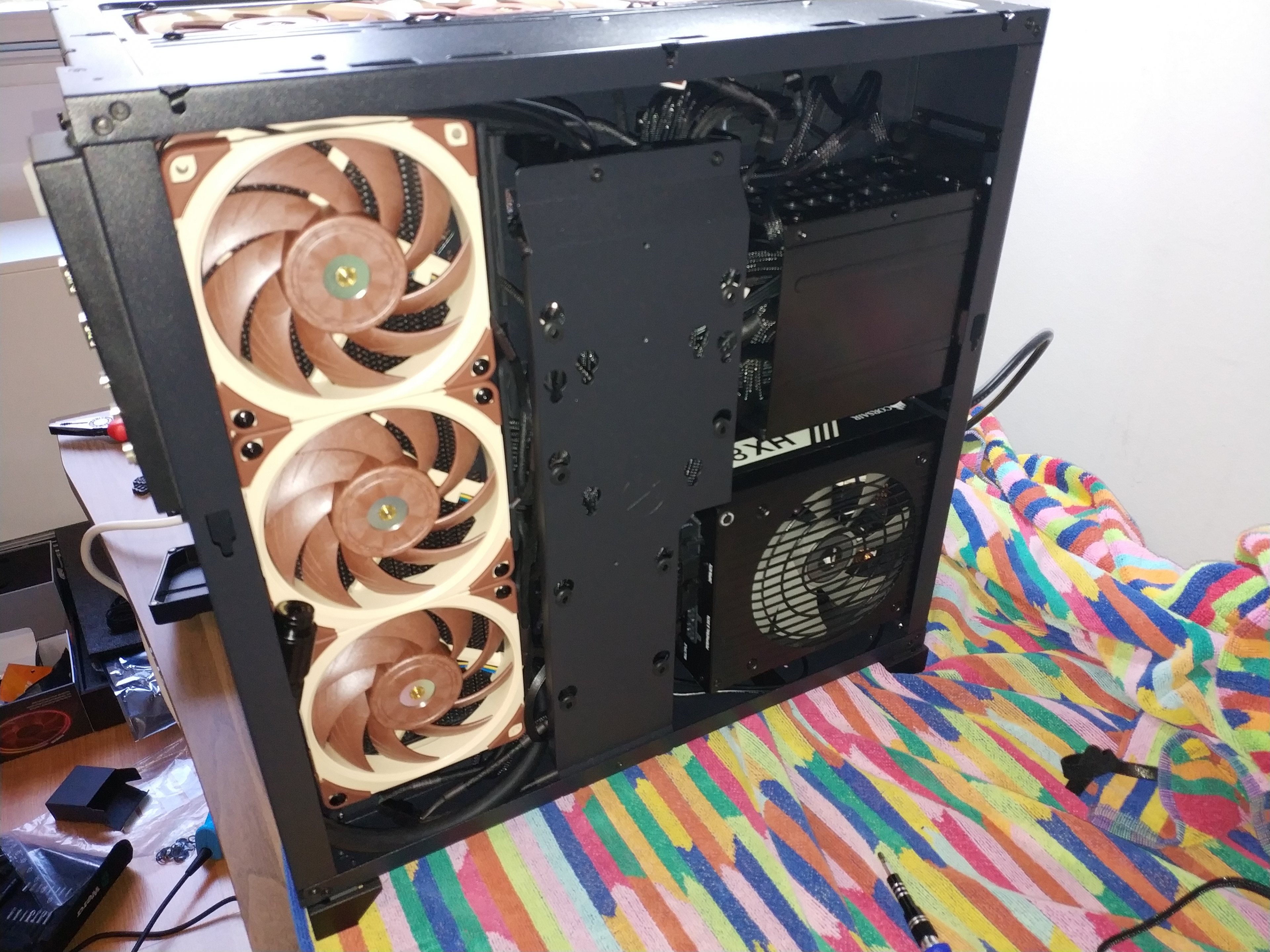

Sehe ich das richtig das alle Radiator einblasend montiert sind und sonstige Gehäusebelüftung die warme Luft wieder ausbläst?
Jo genau, 9x über die Radiatoren rein und vorne zwei unten hinten zwei Casefans raus
