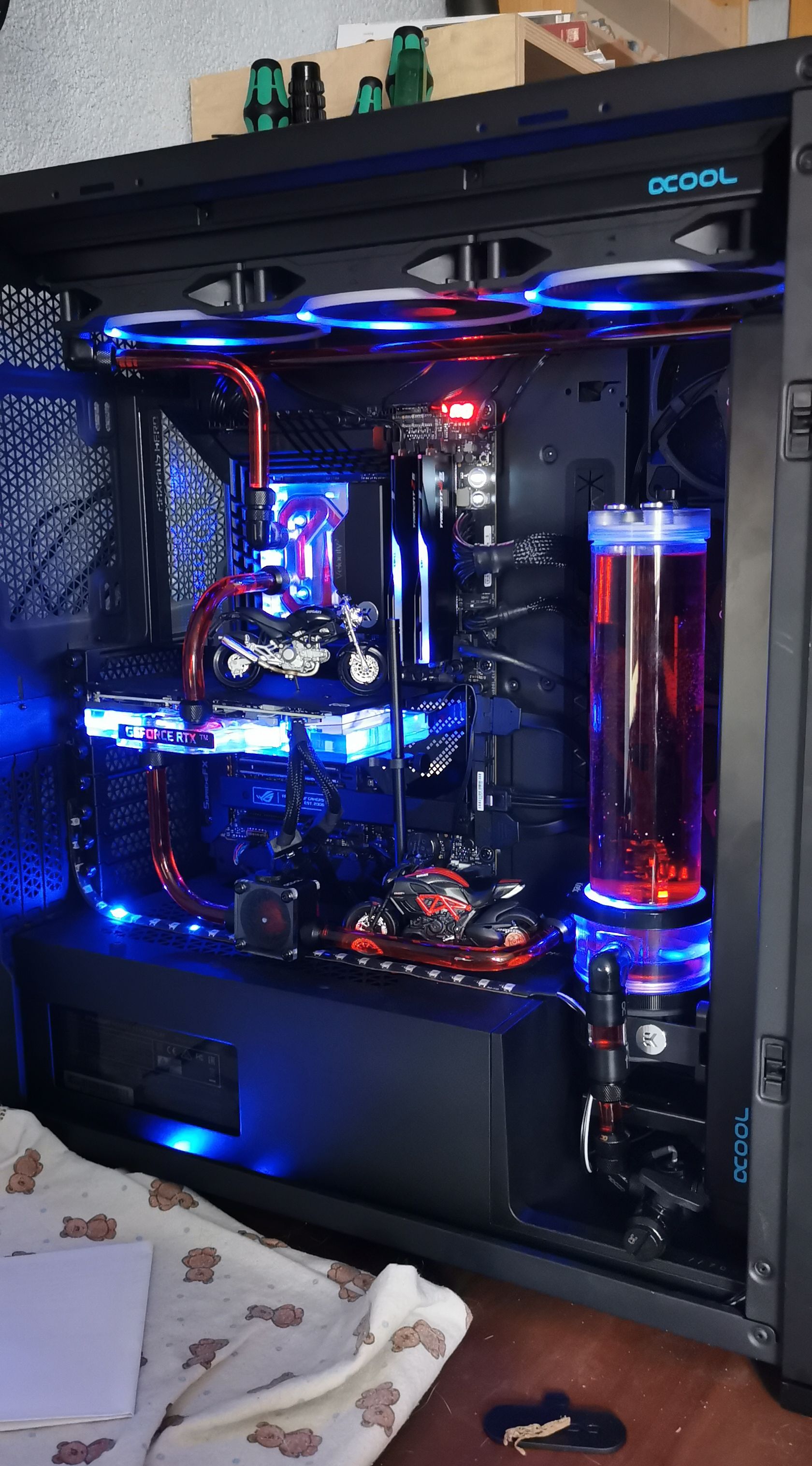

Bin selbst letztes Jahr mit einem Meshify 2 Gehäuse und einer AIO Wasserkühlung gestartet. Danach ging es in ein Meshify 2 XL Gehäuse mit 2 x 420er Radiatoren. War mit dann aber auch noch zu laut.
Also wieder zurück in das Meshify S2 Gehäuse mit einem internen 360er Radiator und 1 externen Mo-Ra.
Hier sind auch paar Bilder.
Mittlerweile habe ich 2 Mo-Ra. Musste nicht sein aber kam da günstig dran. ;)

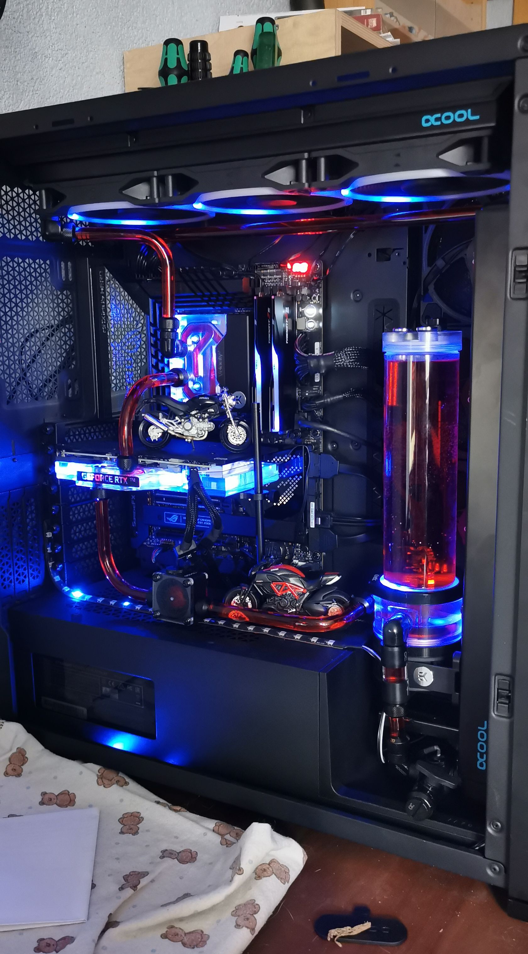

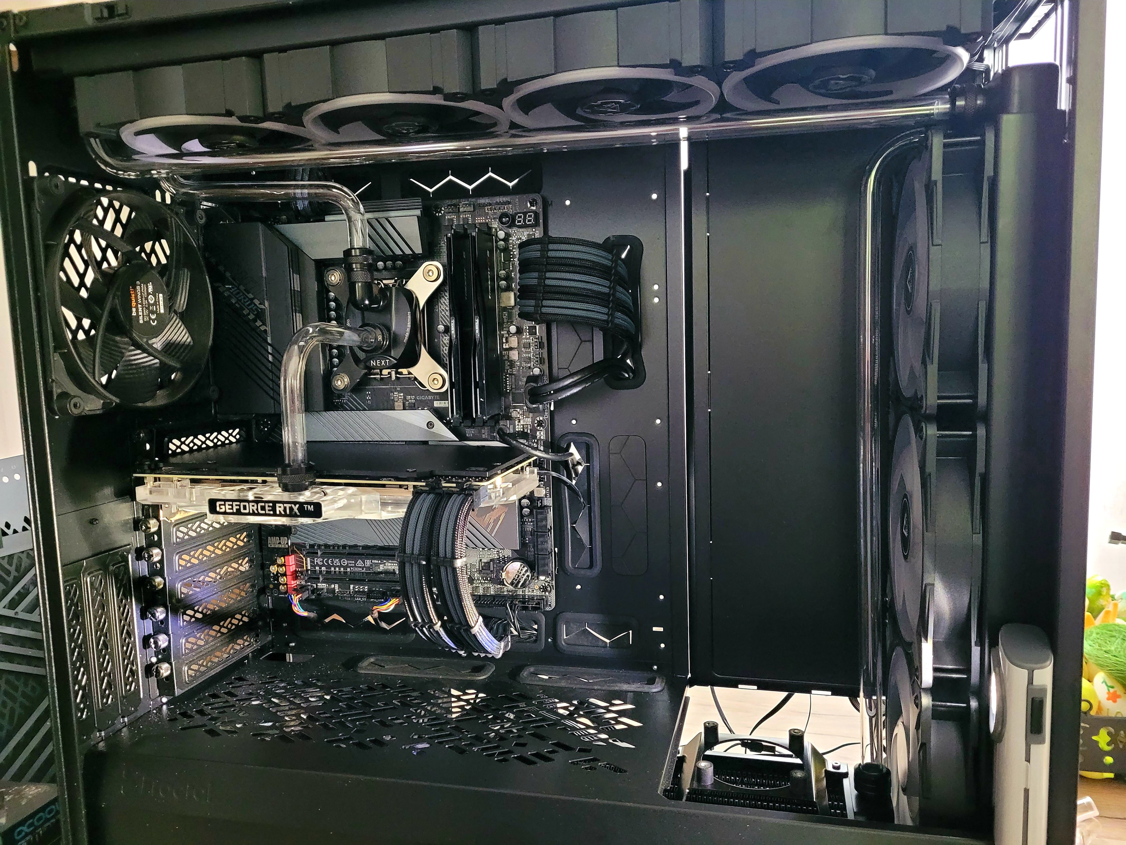

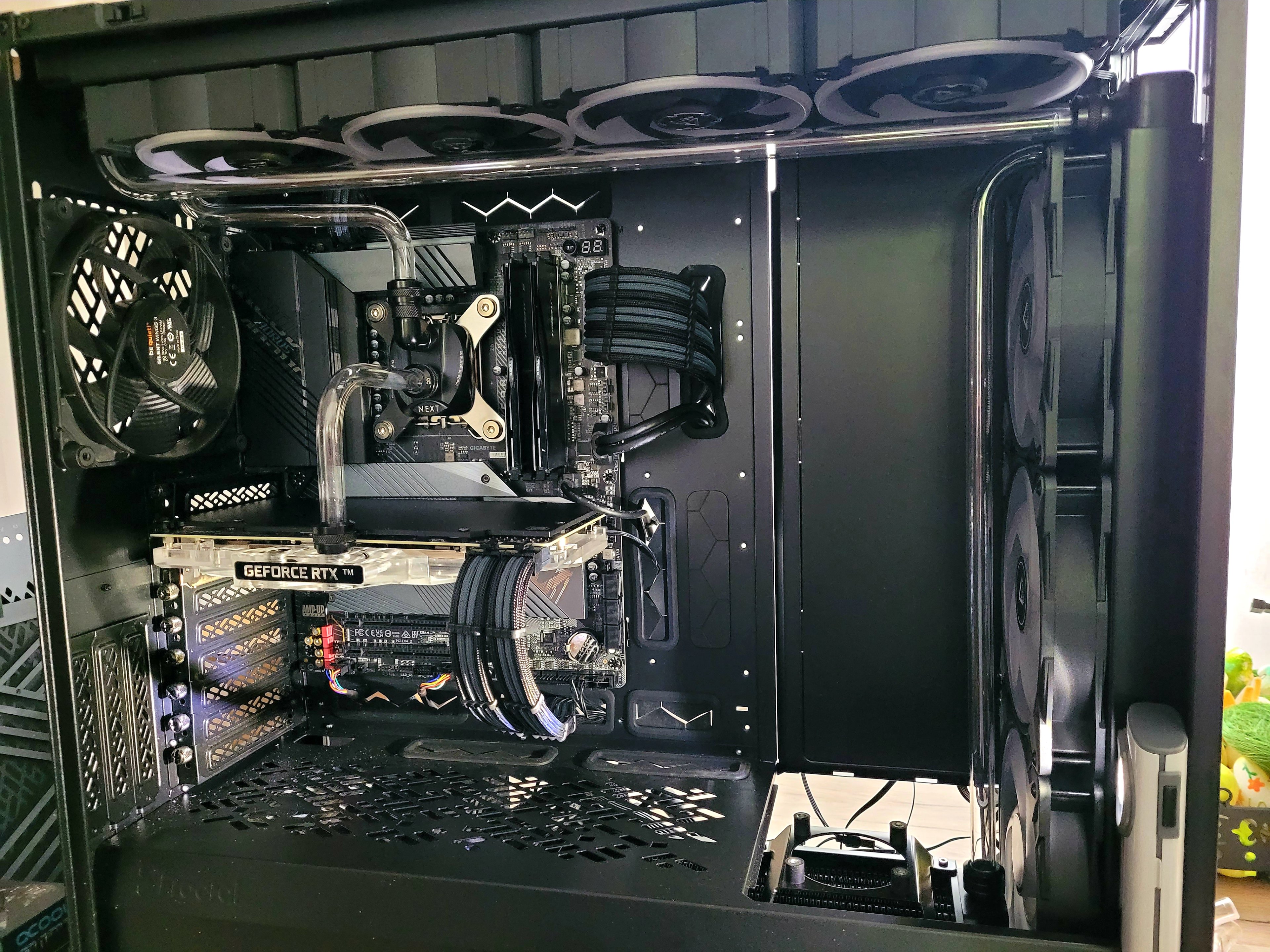

ich zeig dir gerne mal meinen 7000D Build.
Ist meine erste WaKü, wobei ich sie in nächster Zeit bisschen umbauen werde.
Riserkabel, AC Flow Next noch einiges bestellt.... und allein bis ich den Flow endlich hab.... dat kan dauern. Egal
Hab nen 12700k OC, EK Velocity2Kühler drauf mit 3080TI FE (AlphacoolKühler) im Corsair 7000D mit 2x 420 Radis von Alphacool (sogar nur die 30 obwohl ich theoretisch vorne zB 45 oder 60 machen könnte).
Wassertemperatur max bei 32Grad.... wenn die CPU 150Watt zieht und die Graka weit über 250Watt zieht.
Lüfter der Radis sind fest auf 1100 eingestellt (was bei den BeQuiet Lightwings nur ein leichtes Rauschen ist, im Gegensatz zur Turbine von Lüfter der FoundersEdition). Ab 29Grad Wassertemperatur schalten sich dann die 4 120 Lüfter in der Seite mit ein und schauflen bei knapp über 800rpm Frischluft ins Case.

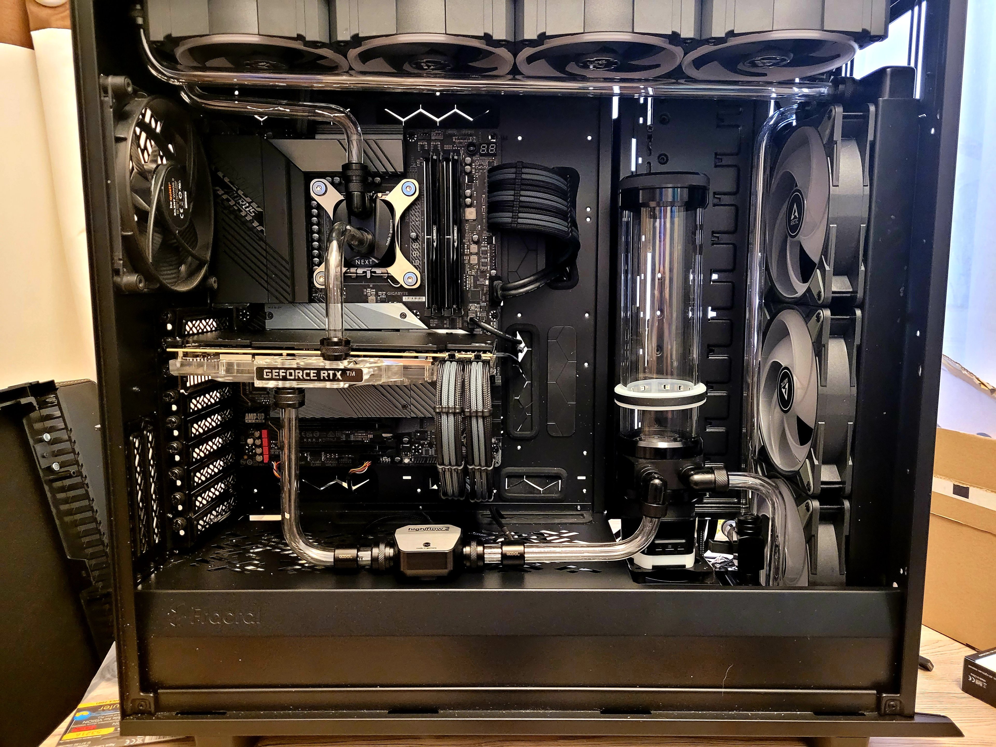

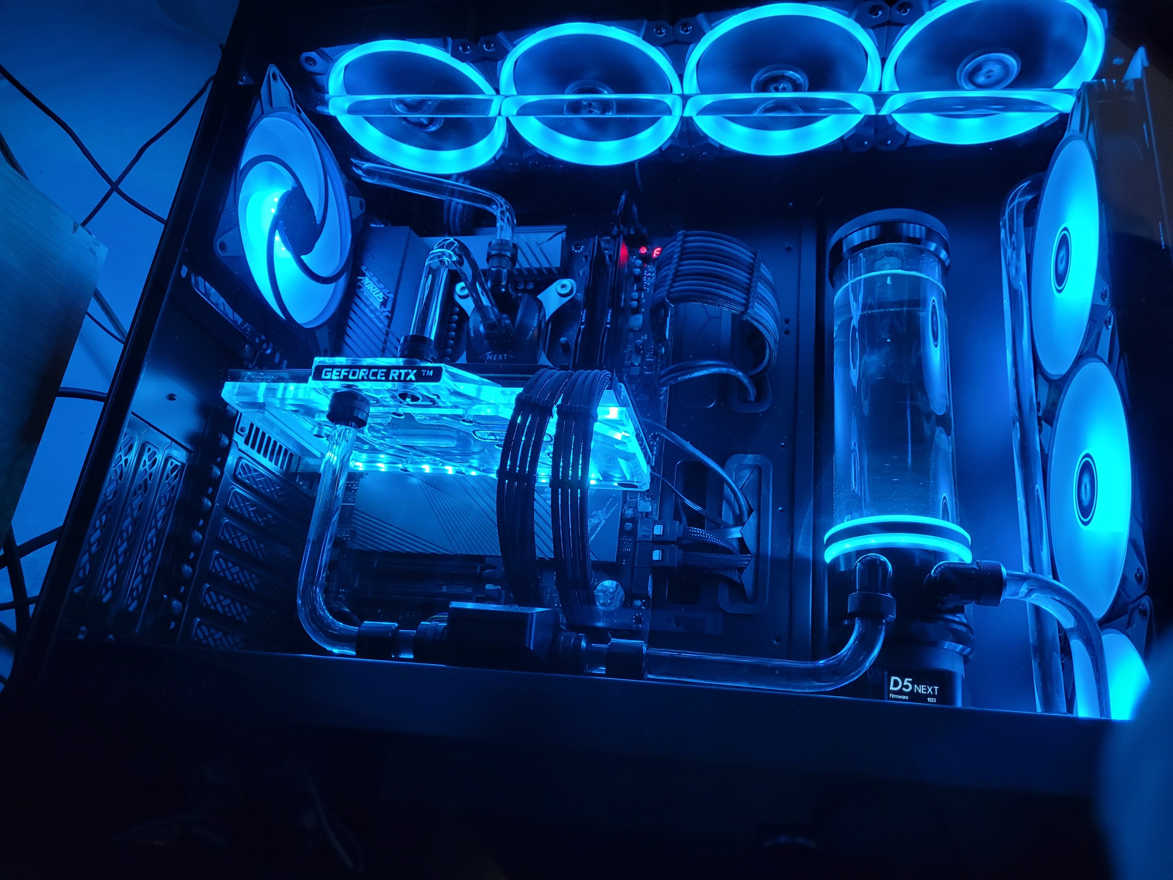

Hat sich erledigt, hab einfach eine D5 Next + Ultitube Pro gekauft.
Als Gehäuse habe ich das Define 7 XL genommen.
Radiatoren habe ich 480 + 420 + 240 verbaut.
Vorerst bleibt der Build so bis ich wieder etwas Zeit finde und ein paar Änderungen daran vornehme bzw. einen Mora dranhänge.
Danke für die Antworten.

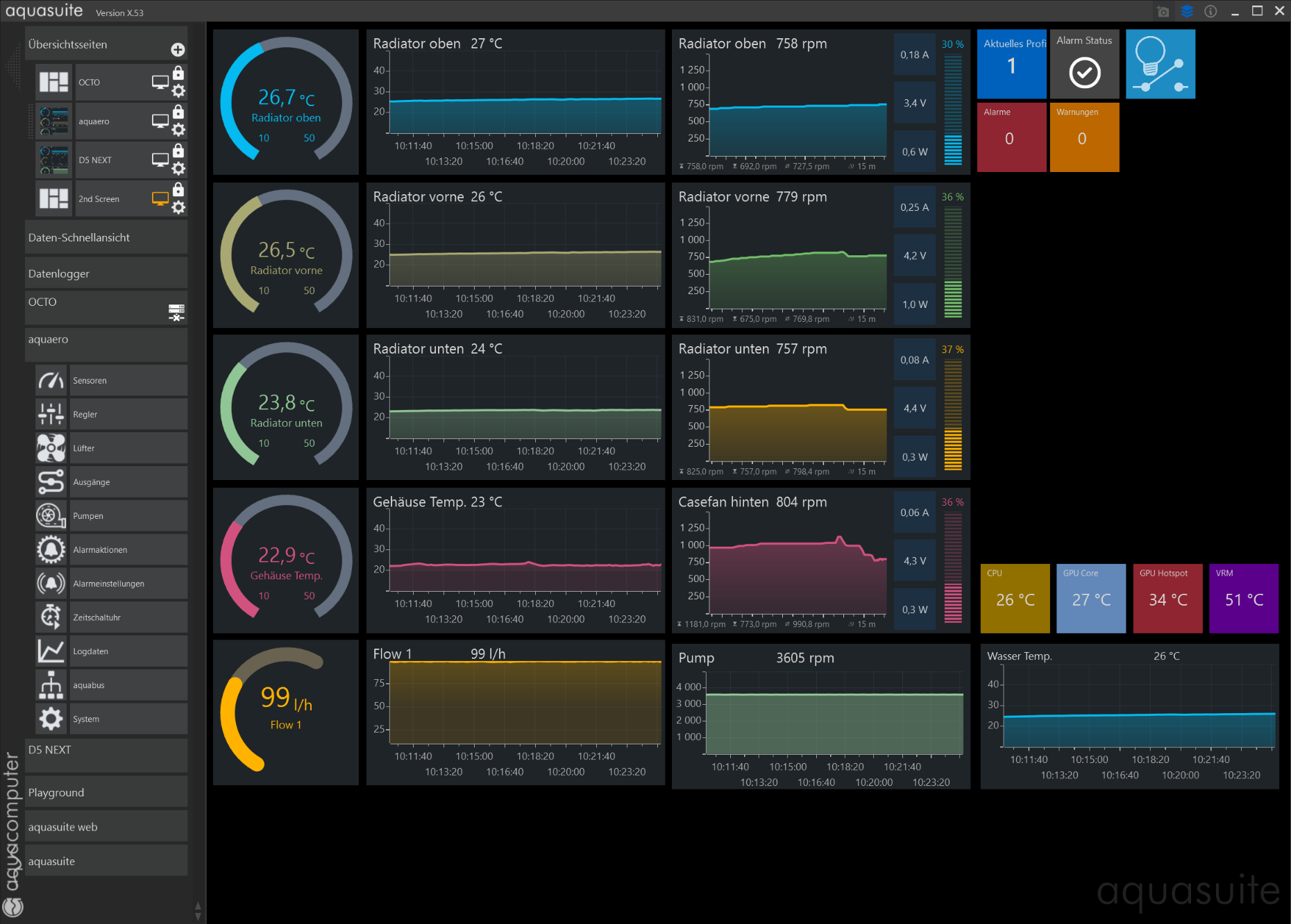

Sieht doch top aus! :)
Danke, für die erste Wasserkühlung ist es denke ich mal akzeptabel geworden :)
Ja sieht wirklich gut aus!

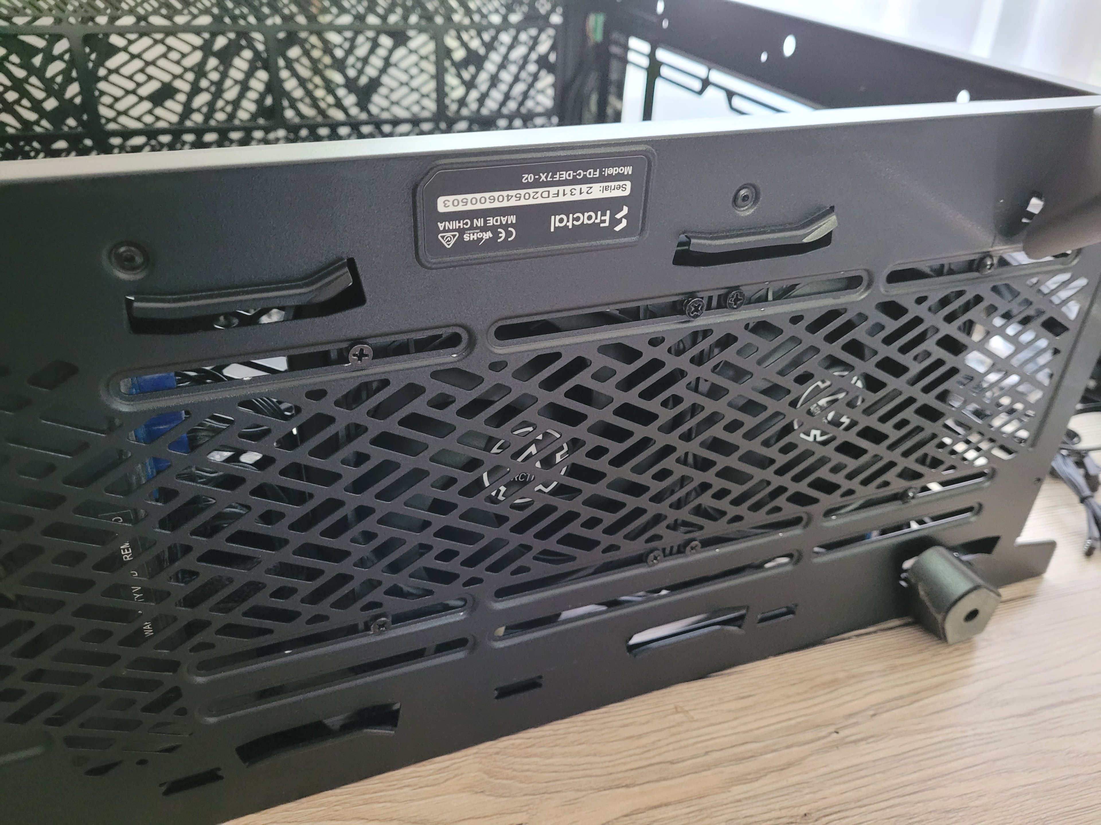

Nur noch, du saugst in der Front raus?
Wieso nicht rein? Wäre sicher besser für die Wassertemp.
Zuluft nur von einem Lüfter hinten rein ist evtl was mager.
Ist der dritte Radi unten unter dem Netzteiltunnel?
Ob das bei dem Case mit der Front so viel sinn macht ?
Für ein wenig mehr Zuluft liegt hier noch ein F9 Arctic den ich evtl. bei den Slot Blenden montiere.
Ja der 240er* ist unten.

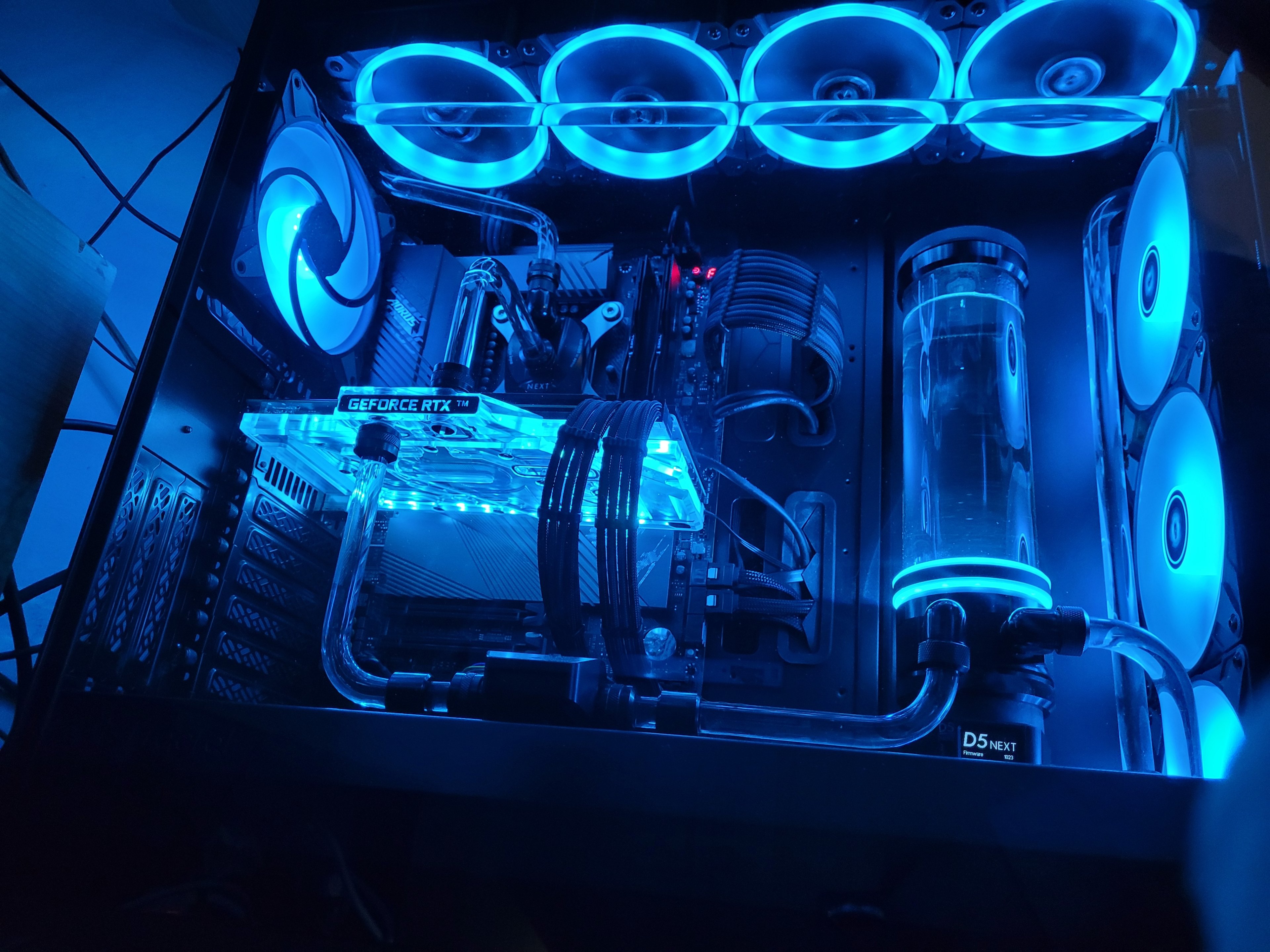

Ein Versuch ist es wert, die Abluft wird durch die restriktive Front auch nicht leicht raus
kommen über die seitlichen Schlitze.
Und die Arctics bieten gut Druck, die saugen da schon was rein.
Wird wohl ein 280er Radi sein unten nicht 260...
In der Aquasuite würde ich noch einen Graphen für die Abwärme bauen wo du Watt der GPU + CPU addierst.
Ist immer ganz nett zu sehen was denn aktuell durch den Kühlkreislauf geht. :)
