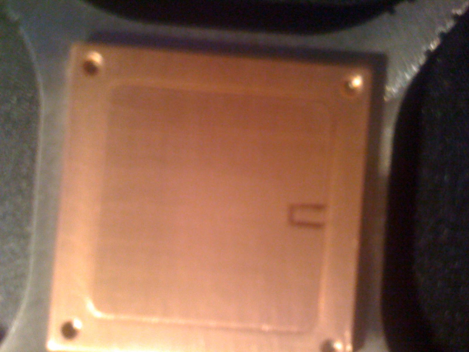

Würde sagen, NEIN. Wenn du was zwischen CPU und CPU-Kühler schiebst, entsteht über die ganze Fläche gesehen ein Luftspalt, den du mit mit WLP oder Pads ausgleichen müsstest. Das beeinträchtigt die Kühlleistung nicht unerheblich. Andererseits ist nicht auszuschliessen, das der doch recht hohe Anpressdruck in Verbindung mit den Temps der CPU, den Fühler recht bald zerstören könnte.
also das mit dem temperaturfühler zw. cpu und kühler solltest du lassen.
du würdest nicht nur einen temperaturverlust haben, sondern dir würde mit sehr hoher wahrscheinlichkeit das teil abrauchen.
der kühlkörper sollte komplett plan auf der cpu aufliegen mit etwas wärmeleitpaste dazwischen.

hmmm....das ist verständlich! könnte höchstens nen ganz kleinen schlitz mit 0.05-0.10mm was halt der fühler hat in den cpu kühler fräsen! (bild) so das die volle auflage gewärleistet ist! und normal müssen die fühler das ja aushalten...sind ja normal für das gemacht!
hmmm...is alles schwierig:freak:
