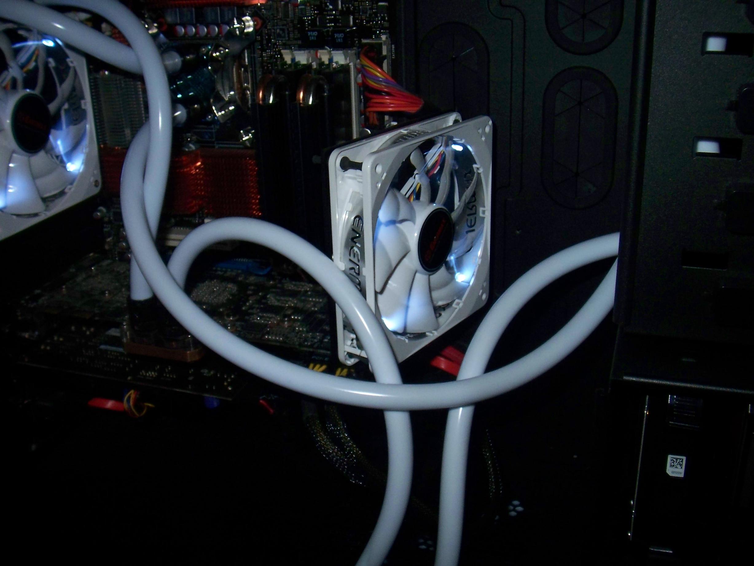

Habe den gleichen Tower Obsidian700, hab mir aber ein Fenster reinlasern lassen (fand die Fensterform des 800D häßlich),kommt auf alle Fälle besser wenn du nen 13/10er Schlauch nimmst der 10er verliert sich in dem großen Gehäuse;).Also ich habe im Boden ein 240er Radiator hochkant stehen, hinten ein 120er und oben im Deckel ein 360er.Alle Lüfter sind auf 7 Volt gedrosselt.Achja habe nur CPU und Graka im Kreislauf, aber Oc´ed.Die Temperaturen von CPU und Graka sind Top, unter den Festplatten ist ja Standardmäßig schon ein 120er Lüfter verbaut, den habe ich auch auf 7Volt laufen, daher auch keine Probleme.Das einzigste Problem das ich hatte waren die Temps vom Board (Rampage Formula X48-werden ziemlich heiß)- hab mir also auf Arbeit einen 120er Lüfterhalter lasern lassen und diesen in Höhe der Northbridge montiert,auch der läuft auf 7 Volt, jetzt sind auch die Temps vom Board sehr gut.Ich weiß nicht wie heiß dein Board wird aber dadurch das der Tower für Wasserkühlung ausgelegt ist haste ohne CPU Luftkühler Probleme mit dem Board, also entweder kühlste das Board gleich mit Wasser oder du machst es wie ich:)
Hier mal ein Bild
ich kühle meine rams auch mit einem 120mm @3.3V jedoch bläst es von oben auf die rams.
bei einem 12+ phasen mainboard brauchst du die phasen nicht zu kühlen, ausser du machst extremes OC (>5ghz) und die sb muss sowieso höchstens passiv gekühlt werden.
