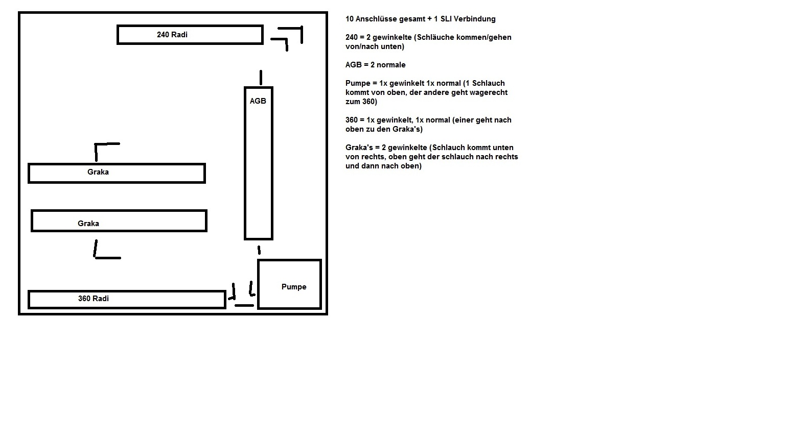

Mit Wakü hatte ich sonst noch nichts am Hut^^ und blick da bei den Anschlüssen nicht so ganz durch, sowie der Schlauch fehlt auch noch. Des weiteren weis ich noch nicht so ganz wie ich die Graka's verbinde. Hab da mal bei Aquatunning das hier gefunden
Dann noch die Radi's: Habe im FAQ gelesen, dass in das PC-P80 ein Triple Radi reinpasst. Ist das nun 3x120 oder 3x140? Oben würde ich dann noch einen 240er reinbauen der passt ja laut FAQ auch rein.
Reichen diese Anzahl an Radis um die Graka's zu kühlen? Oder schon oversized?
Wäre für jede Beratung dankbar :D

mit tripple meint man im normalfall nen 3x120er, nen 240er noch dazu sollte auf jedenfall reichen für die beiden sind ja keine 480er und selbst die sollte man damit kühl bekommen...
Haha! Da will jemand investieren^^ Also ein Tripple solltes auch tun - zwar nicht ganz lautlos aber immer noch vollkommen ausreichend. Obwohl wer sich 2 580ger reinsteckt, hat meistens auch das nötige Kleingeld für ein Radi-Armee ...

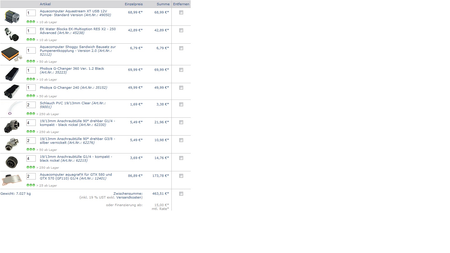

Hier mal meine zusammenstellung, Schläuche und Anschlüsse fehlen noch, wenn jemand Sparpotential entdeckt immer melden^^
Hier mal ne Skizze wie ich mir das so vorgestellt habe

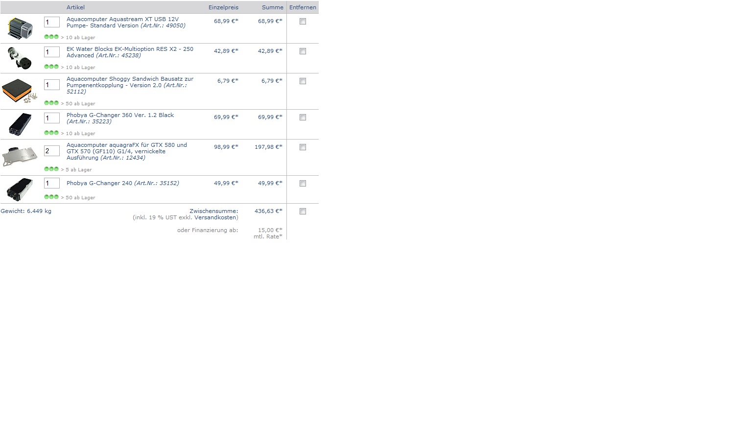

So hier^^
Hier mal ein Update, kann mir hier jemand ein paar leise Kühler empfehlen?

Kannste mal den Link für den Warenkorb posten?
dann fehlt noch:
Ein-Auslaßadapter http://www.aquatuning.de/product_in...8-Ein--und-1250-Auslassadapter-auf-G1-4-.html
http://www.aquatuning.de/product_info.php/info/p263_Eheim-1046-Auslassadapter-auf-G1-4-.html
Mehr Schlauch! Kostet doch net viel. Vielleicht auch in Farbe?
Eventuell Schrauben für die Lüfter um sie auf dem Radi zu befestigen.
Warum zweierlei Anschlüsse? Einmal schwarz, einmal silber.
Du hast 2 580er? dann brauchst noch nen SLI-Verbinder
http://www.aquatuning.de/product_in...ossfire-Verbindungsnippel-G1-4----2-Slot.html
Hast du ne Lüftersteuerung, um die insgesammt 5 Lüfter für die Radis zu regeln?
Ja, mit nem Warenkorb-Link kann ich dir gleich einen neuen, erweiterten Warenkorb posten.
Und ich kann auch mit nem Warenkorb deine Sachen direkt ansehen und muß nicht soviel tippen und suchen.

Ich habe mal einen Warenkorb verlinkt, aber den konnten die anderen nicht ansehen o.O Ich habe ein ASUS Crosshair Formula II und einen Phenom II X4 965 drauf.
BTW, Bei dem SLI verbinder sind aber 2 Slots dazwischen, bei mir wäre nur ein Slot dazwischen frei.
Auslassventil? einfach nen Schlauch abmachen geht doch au^^
Versuch mal den: https://www.aquatuning.de/shopping_cart.php/bkey/76f71914c5472735d331d0c5163edbf8
Bin jetzt schon bei fast 600 €, dann auch noch CPU? Ne lieber nett.
